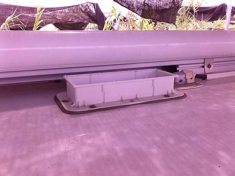

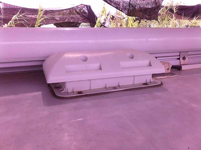

  • Das sieht natürlich ganz anders aus als es bisher gemacht wurde.
    Abluft über Dach :dry:
    Physikalisch sicher ok, Warmluft steigt nach oben.
    Ob die natürliche Thermik ausreicht? Im Stand ohne Wind, Temperatur auf dem Dach im Süden locker 35°C oder mehr!?
    Wie du ja festgestellt hast, ohne Deckel geht es besser. Man könnte auf die Idee einer Fehlkonstruktion kommen
    Ich denke, da muß wohl ein passender geregelter Lüfter rein.

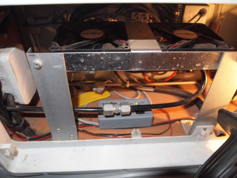

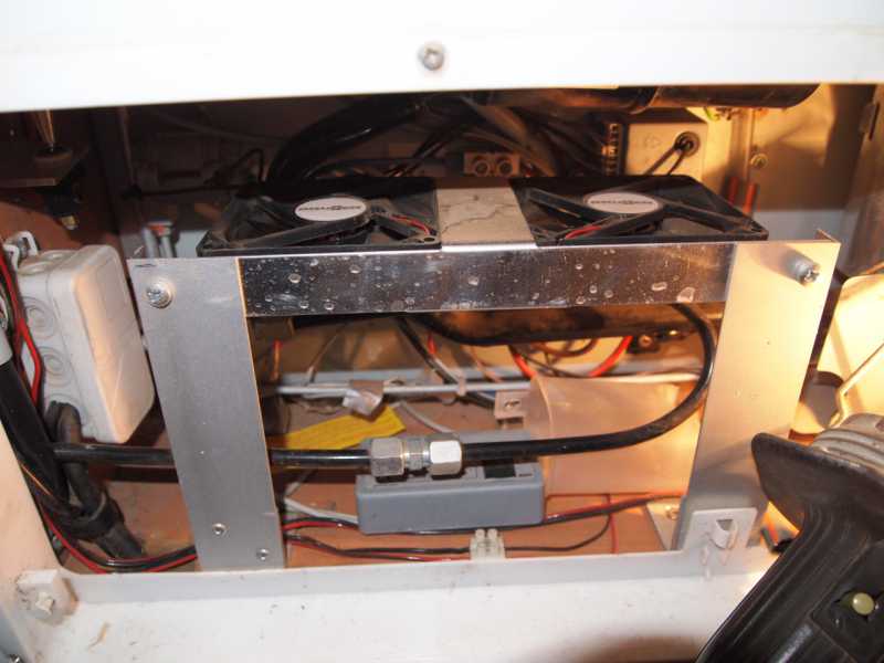

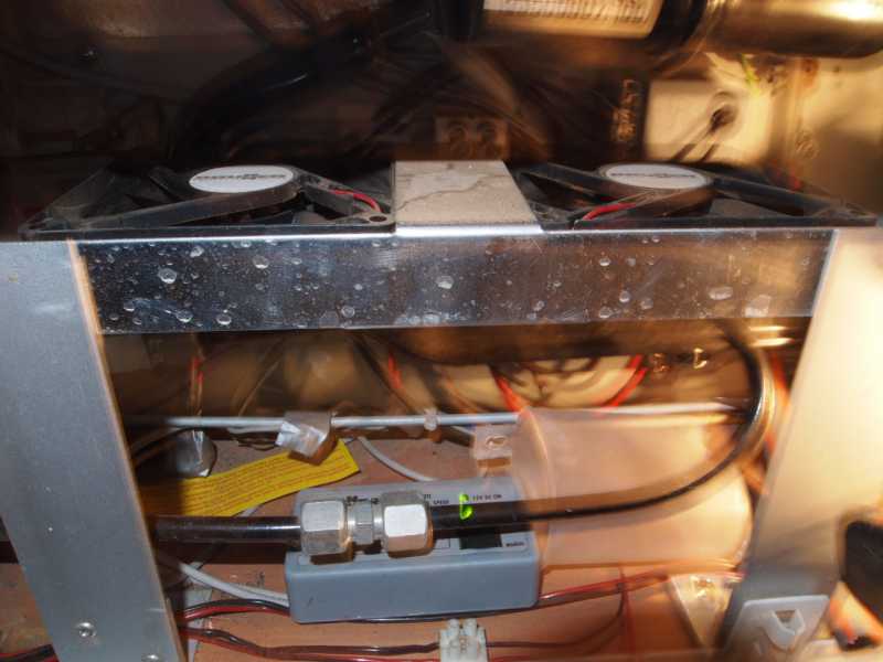

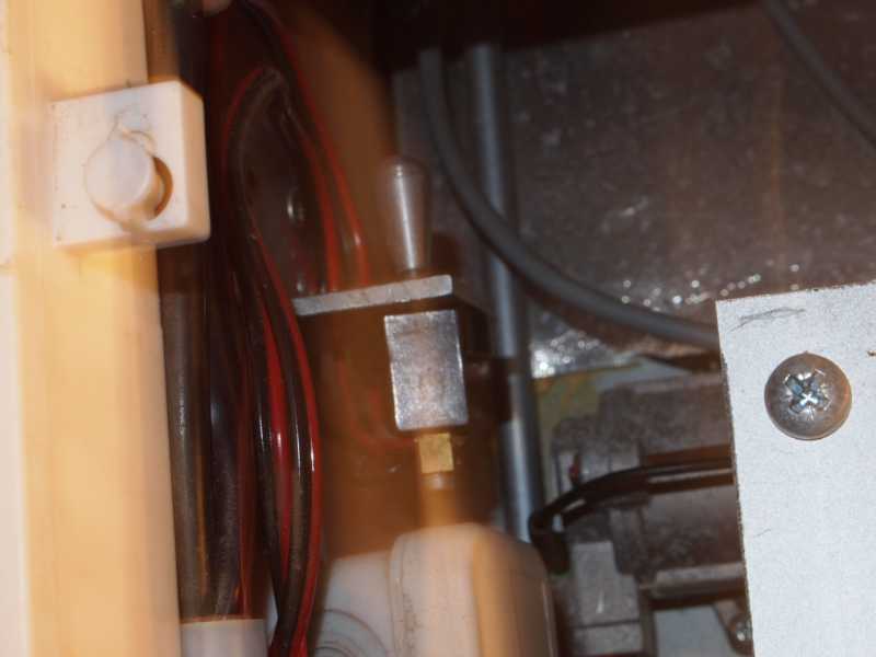

  • Hallo Hobby Freunde.
    Ich kenne diese Probleme schon seit Jahren und habe mir immer einen Ventilator eingebaut (von Fritz Berger mit Temperatursensor für 39,99 €) denn in Griechenland sind die Temperaturen im Sommer Juli und August immer so um die 37°- 44° mein Kühlschrank läuft nicht mal auf halber Einstellung und habe die ganze zeit im Kühlschrank 7°- 8° und im Gefrierfach 17° - 19°
    Ganz einfacher Aufbau zwei Alu Winkeleisen 7-8 cm je nach platz und zwei Alu Winkeleisen 3 cm das lange an den kurzen Winkel anschrauben und am Boden befestigen vorher den Ventilator an die langen Alu Winkeleisen festschrauben. Bitte nicht vergessen einen Ein und Aus Schalter dazwischen zu setzen damit man den Ventilator wenn man ihn nicht braucht ausschalten kann. Die 12V quelle ist am Kühlschrank oben Rechts gekennzeichnet so ist es bei mein WOMO.
    Noch fragen liebe Hobby-Freunde???
    (siehe auch Bilder)
    Wolfgang
