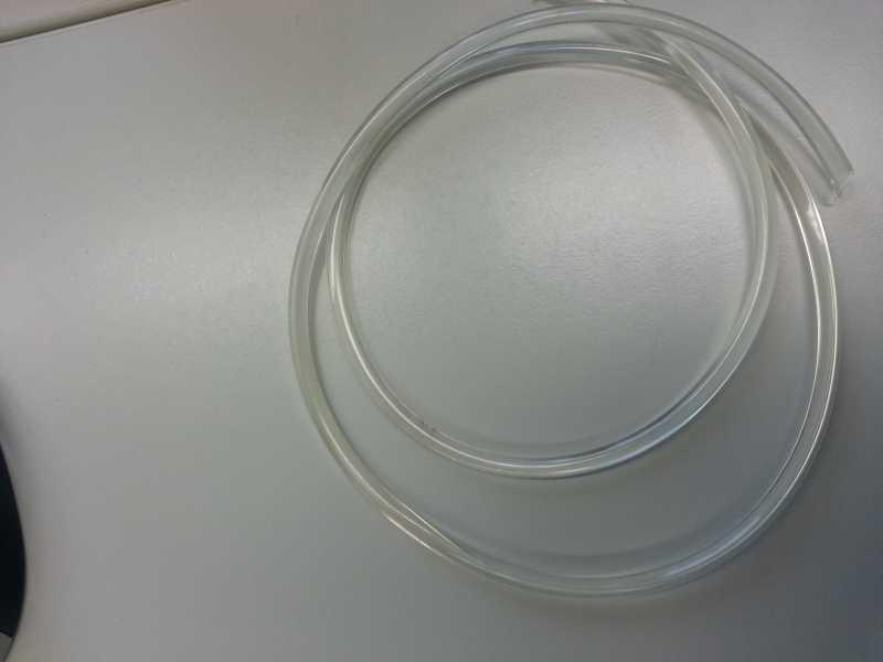

    das mit dem transparenten Schlauch hört sich ja übel an. :( Bei den neueren Modellen sind die Fenster wieder kleiner und die Kunststoffverbendungen sind wohl aufgeklebt. Wenn die Fenster weniger Überstand haben sollten sie sich auch nicht so verziehen. Hoffentlich kommt Hobby auf die Idee beim anstehenden Fensterwechsel die kleineren Fenster zu verwenden und ein paar Konststoffverblendungen anzubringen, wie dies bei den neueren Premiumdrive der Fall ist.

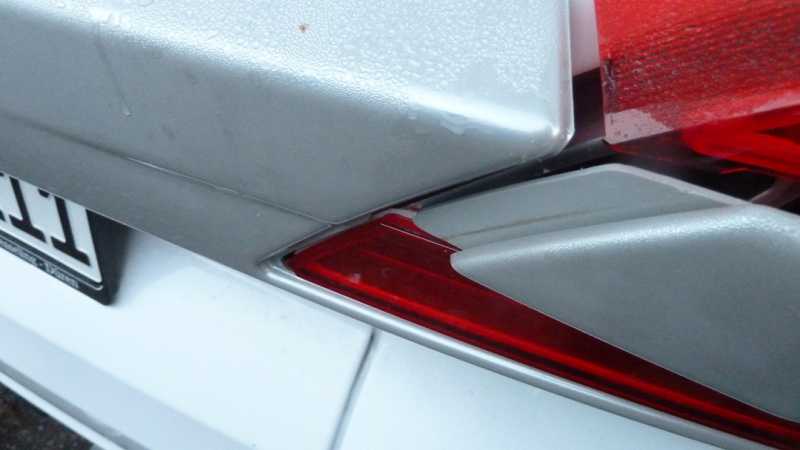

    Mal eine andere Frage: Hat jemand eine Ahnung, wie man an die Blinkerbirne im Rückscheinwerfer kommt. In der Bedienungsanleitung vom 2014er Modell steht, dass man das Kunststoffteil vorsichtig ausklipsen muss, um an die Schrauben zu kommen. Ich habe mir das Teil über eine halbe Stunde lang vorgenommen, aber keinen Weg gefunden, wie man das Kunststoffteil in der Mitte des Rücklichts ausklipsen kann. Man sieht durch einen kleinen Spalt eine Metallzunge. Ich könnte mir vorstellen, dass man dort mit irgendeinem schmalen Werkzeug ansetzen muss. Hilfreich wäre es natürlich, wenn man das Teil ausgebaut irgendwo finden könnte. Dann könnte man sich besser vorstellen, wo das Metal eingehängt ist.

  • Du mußt die graue Abdeckung leicht gegen die Metallzunge drücken, dann kannst Du sie vorsichtig heraushebeln. Darunter kommen die Befestigungsschrauben zum Vorschein.

  • Vielen Dank!
    Ich habe immer versucht die Seite an der Metallzunge zu lösen. Ich dachte, da wäre eventuell ein Raster wie beim Autoradio. Da die andere Seite so weit hinter dem mittleren Kunststoffteil sitzt, wäre ich nie auf die Idee gekommen, das Plastik gegen die Halteklammern zu drücken. Ich habe es zwar mal leicht versucht, aber ich wollte ja nichts kaputt machen.
    Wird die komplette Rückleuchte mit den Schrauben gelöst oder wird nur der Teil mit den Birnen losgeschraubt?

    ich bekomme die graue Abdeckung einfach nicht weg. Ich habe Angst sie abzubrechen. Ich habe mir schon überlegt, ob ich das Kunststoff mit dem Föhn warm machen soll, damit es etwas geschmeidiger wird. Bei mir schließt das Kunststoff der Rückleuchte(rot) aber auch direkt an die graue Querverbindung an. Bei mir sieht man da keinen Spalt. Noch sind die Birnen ja okay, aber ich wollte einfach mal schauen, wie die Blende weg geht. Evtl. würde ich am Rückfahrscheinwerfer auch eine Rückfahrkamera anschließen. Die Kabel könnten ja in der Quertraverse verschwinden.

    ich wollte nur noch Bescheid geben, dass ich es nun doch geschafft habe, die Abdeckung auszubauen. Die Kunststoffnase war aber eindeutig zu lang. Ich hätte beinahe die Abdeckung geschrottet, da sie nicht nachgeben wollte. Dann habe ich mir mit einem flachen Blech zwei Haken gemacht mit denen ich die abgebildeten Blechnasen so weit wie möglich hinter der Abdeckung hervorgezogen habe. Nach einiger Fingerei ging dann die Abdeckung der Schrauben weg.
    Vielen Dank nochmals für die Bilder. Ohne die hätte ich es nicht geschafft.

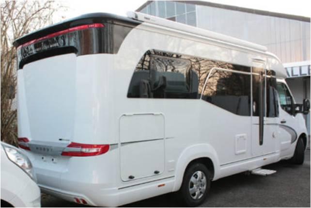

  • Hallo Thomas,

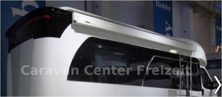

    Was ist daran schlecht? Das sind doch die Scheiben, die ab Modelljahr 2014 bei allen Premium eingesetzt sind oder täusche ich mich? Gibt es denn schon erste Erfahrungen bzgl. des Austauschs, wird es diese "neue" Scheibenvariante für alle Rückrufgeplagten geben?

    ich denke die abgebildeten Fahrzeuge sind 2014'er Modelle. Ich fände es gut, wenn die Lösung für reklamierte Fenster auf ähnlicher Basis stattfinden würde. Ich befürchte aber, dass nur ein anderer Hersteller die selben Fenster produzieren soll. Ich glaube nicht, dass irgend ein Hersteller die Fenster so herstellen kann, dass sie nicht nach einer Weile abstehen.

    ich muss, so glaube ich, doch etwas ausführlicher über die Scheiben auf den Bildern schreiben.
    Zunächst einmal möchte ich betonen, dass meine Frau und ich aufgrund des außergewöhnlichen Design des Fahrzeuges, hob sich vom derzeitigen Einerlei doch sehr ab, damals den Kauf des Fahrzeuges erwogen haben (wir werden im Ausland immer noch darauf angesprochen). Nun habe ich bei meinem ortansässigen Hobbyhändler ein Premium Drive auf Renault Master stehen sehen. Hier konnte ich die Fenster auf dem ersten Bild in Augenschein nehmen und bin schockiert. In natura sieht es so aus als hätte man in unsere Scheiben ein Loch gesägt um anschließend kleinere Scheiben vorzusetzen die auch noch ziemlich weit vorstehen. Für uns wäre das ein "no go" - gruselig. Bei dem zweiten Bild gehe ich davon aus das es sich um ein anderes Modell handelt (Van?). Aber da ja die Geschmäcker nun einmal verschieden sind möchte ich keinen abwerten der die gezeigten Scheiben schön findet.
