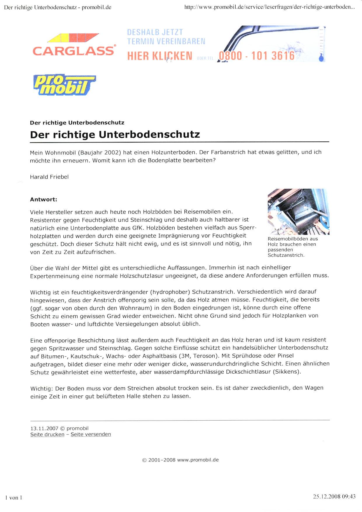

    Hallo Camperfan
    Habe eben meinen Dr. gemacht mit dem Einfügen.
    Es ist ein Beitrag über den Unterbodenschutz von promobil am 13. 11. 2007
    Wenn es nicht sichtbar ist muß ich zur Nachhilfe beim Teffen. Bringe den Bericht mit.
    Meinen Wohnwagen der 20 Jahre alt war habe ich alle paar Jahre auch immer mit der Sprühdose behandelt.
    Der Holzboden war einwandfrei.
    Gerd
