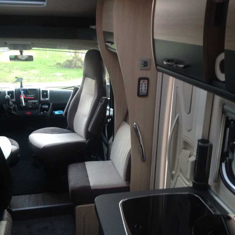

Umbau Einzelsitz zum "Garderobenschrank"?
  • Guten Tag allen Heimwerkern und Forumsmitgliedern mit guten Ideen :) ,
    so, mittlerweile haben wir fast 1500 km hinter uns liegen - sitzen bei Dauerregen und Windstärke 6 im mollig warmen Womo und "brüten" über auf unsere Art der Nutzung passende "Verbesserungen" nach.
    Ist schon jemand auf die Idee gekommen, den Bereich des Einzelsitzes zum Garderobenschrank umzubauen? Denke an eine Art Rolladentür :woohoo:
    Dieter ist der der Meinung, dass mir der "Aufschrei" in der Forumsgemeinschaft sicher ist - ich lass mich überraschen und freue mich auf konstruktive Vorschläge.

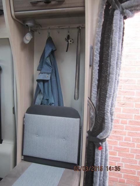

    Wir habe unser Mobil gekauft, gerade wegen dieses Sitzes! Uns hat an diesem Eck nur gestört, das wir beim essen nicht raus kucken können- also haben wir ein Fenster einbauen lassen.
    Viel grüße

  • Hallo Renate,
    [b]Frohe Weihnachten[/b] ;)
    1. Aber mich interessiert euer Argument f ü r diesen Sitz?! ich habe bis jetzt keinen Grund gefunden, der dafür spricht
    2. Dahinter sollten dann zwei Paar Schuhe und zwei Jacken ihren Platz finden - das wäre meine Wunschvorstellung
    Zu Punkt 1: man kann darauf sitzen, es ist ein Staufach unter der Sitzfläche und für mich ganz wichtig, es ergibt ein gutes Raumgefühl im ganzen Sitzbereich. Ein Schrank, der wohlmöglich noch die Tiefe der Sitzfläche (und wenn auch nur halb so tief)hat und vom Boden bis zu den Hängeschränken reicht, würde meines Erachtens nach sehr auf das Raumgefühl drücken.
    Punkt 2: einen Raum für zwei Paar Schuhe und zwei Jacken, da findet sich doch bestimmt eine Möglichkeit im Schlafabteil, wie z.B. über den Betten links und rechts im Fußbereich zwei Hängeschränke, die dann natürlich noch Platz für die Füße lassen :lol: , oder wie es bei vielen mit Einzelbetten ist, einen Schrank zwischen den Betten am Kopfteil.
    Der Sitzbereich ist nun einmal der Bereich, in dem man sich öfter bewegt als in dem übrigen WoMo Bereich, deshalb würde ich dort nichts verändern, was die Bewegung oder das optisches Empfinden einschränkt.
    So schön wie es ist, wenn viele Ablagemöglichkeiten vorhanden sind, aber mich erdrücken immer WoMo, die links und rechts, vorne und hinten Schränke haben, die vom Boden bis zur Decke reichen und eine Schranktiefe aufweisen.
    Für zwei Paar Schuhe und zwei Jacken würde ich nach einer anderen Lösung suchen.

  • Servus Renate
    Du schafft es immer die Bilder irgendwie auf den Kopf oder seitlich stehend zu Plazieren, ;) ich habe das jetzt in die richtige Position gebracht, immer den Bildschirm oder den Kopf verdrehen ist auf Dauer nicht Gesundheitsfördernd für die Wirbelsäule. :whistle:
    Spaß beiseite nachdem Du meiner Bitte ein Bild zu veröffentlichen nachgekommen bist, würde ich diesen Gedanken hier eine Rollotüre wegen ein par Schuhen und Jacken anstatt des Einzelsitzes wieder verwerfen.
    Du hast aber auch eine große Meinung von einem Schreiner Azubi im 3. Lehrjahr da habe ich leider andere Erfahrungen. Wenn das so Aussehen soll wie wenn es Original schon gewesen wäre, dann ist das schon ein erheblicher Aufwand, das Problem fängt schon mit der Beschaffung des gleichen Möbeldekors an. Nicht zu vergessen im Fußboden die Löcher von der Bankbefestigung.
    Da ich ja selbst auch Schreiner bin, und für diesen Beruf ein gutes Vorstellungsvermögen eine der Grundvoraussetzungen ist, kann ich mir persönlich nicht vorstellen dass das ganze dann sich wirklich in das Gesamtbild einfügt. Eine Rollotüre vom Fußboden bis unter der Oberschrankklappe finde ich zu hoch. Es würde auf mich erdrückend wirken, willst Du die Rolladentüre gerade oder geschwungen an das Außenhaupt angepaßt ausführen wollen, was ja wiederum mit Erschwernissen verbunden ist. Führungsschienen wird man nur in gerader Ausführung bekommen, und wenn Gerade dann sind es an der schmalsten Stelle max. 15 cm Innenlichte ob sich da der Aufwand lohnt, und ob Ihr den Umbau nicht doch einmal in späterer Zeit vielleicht bereuen würdet.
    Es ist nicht alles schön was Praktisch ist, und nicht alles Praktisch was schön aussieht.
    Gruß Herwig
