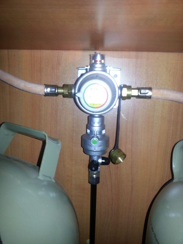

    Ich habe die Duo-Control im GE 70 eingebaut und kann mir nicht vorstellen, dass der Platz bei Dir noch weniger ist. Die Bilder sind im Beitrag Winterzeit-Bastelzeit schau mal nach.

  • Danke Bernhard, ich habe mir das Bild angesehen. Der Kasten sieht aus wie bei meinem Womo. Also müsste das gehen. Danke nochmal!
    Gruß Heinz
    habe die Duocontrol im Van TL500 nachrüsten lassen.
    Sie wurde im Gaskasten unter die Decke gesetzt.
    War sicher Bastelei, aber offenbar kein großes Problem.
    Der Gaskasten strotzt auch nicht von zuviel Platz.

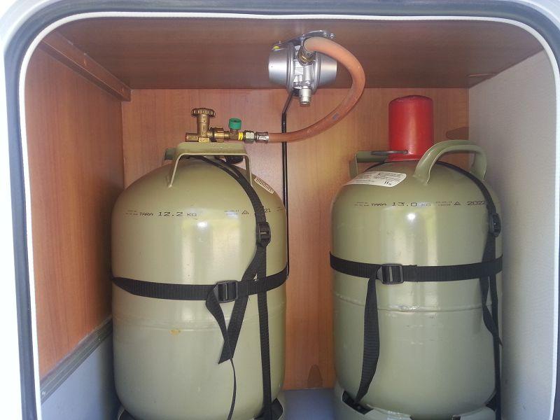

  • Bei mir ist die Duo Control ab Werk an der Decke montiert.

    Bei mir ist Sie übrigens an der Wand montiert (im Gaskasten)

  • Sieht sehr gut aus. Danke für die Bilder. Man sieht, dass hier viel mehr Platz ist als bei meinem Womo.
