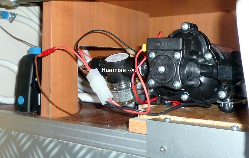

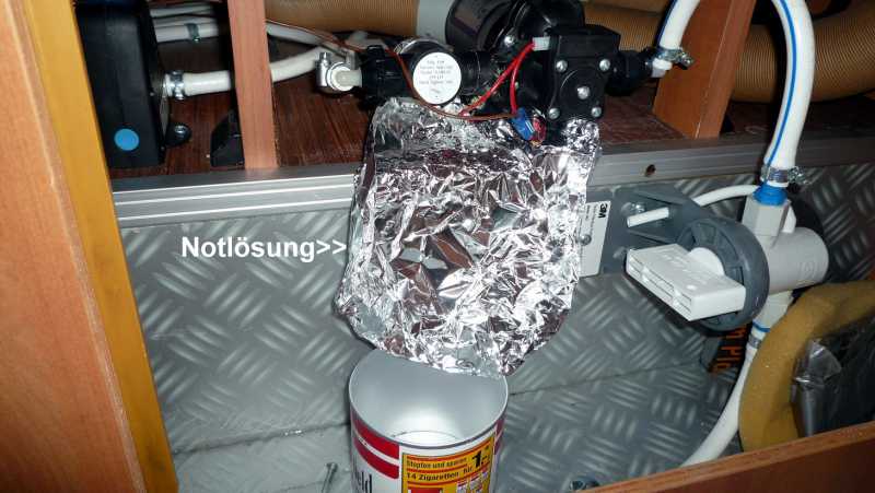

  • Die Wasserpumpe Hobby Van 500 tropft. Der Anschluss vermutlich vom Druckschalter zu Pumpe ist undicht. Es tropft ganz leicht aber in einigen Tagen war Garagenboden feucht. Ich bin noch 4 Wochen in Kroatien unterwegs. Habe versucht mit Isolierband abzudichten aber mit wenig Erfolg. Kann ja auch nicht richtig ran. Könnt Ihr mir da einen Tipp geben? Bisher waren meine Anfragen im Forum immer erfolgreich.
    Hänge mal 2 Bilder ran. Leider finde ich hier keinen Hobbyhändler.

    Wenn ich das auf dem Bild richtig sehe tropft es bei dem Anschluss vom Wasserfilter zur Pumpe, sehe ich das richtig so? wenn ja dann würde ich den entfernen, und das Gewinde mit einem Teflonband umwickeln und so zu versuchen es abzudichten. Stellt sich nur die Frage ob Du so etwas dabei hast, ansonsten in einem einen Baumarkt gibt es das sicher zu kaufen.
    Kann aber auch sein das der Wasserfilter einen Haarriss aufweist, dann kann über kurz oder lang ein größerer Schaden entstehen, und abdichten mit Teflonband hilft dann auch nicht. Ich habe für solche Diverse Überraschungen einen Ersatzteil dabei.
    Nachteil bei dieser Maßnahme das Wasser muss alles abgelassen werden, ansonsten gibt es eine größere Überschwemmung. Nur Provisorisch mit einen Dichtmittel welches man auch auf nassen Flächen verarbeiten kann, abdichten wäre auch eine Möglichkeit, Nachteil das ganze muss dann wieder gesäubert werden.

    Deine Notmaßnahme ist ja für das erste erfolgreich gewesen, wenn Du es einer regelmäßigen Kontrolle unterziehst kannst Du das Provisorium bis zur nächsten Gelegenheit um einen neuen Filter zu besorgen so belassen.

  • Hallo Roberto,
    einen fast identischen Fehler hatte ich bei der Abholfahrt des TL500.
    Es war auf der Fahrt von Süddeutschland nach HH schon allerhand Wasser ausgetreten.
    Ich war ziemlich konsterniert.
    Eine genaue Untersuchung durch Druckprobe und Lupe zeigte einen Haarriss im Stutzen des Filtergehäuses.
    Wahrscheinliche Ursache: Die Entwässerung beim Händler vor dem Winter war vermutlich unvollständig.
    Der Filter kostet so um 10€.
    Im Winter sollten Filter und Pumpengehäuse raus.
    Es bleibt immer Restwasser drin.
    Mit dem bekannten "Erfolg".
    Schöne Zeit dennoch.

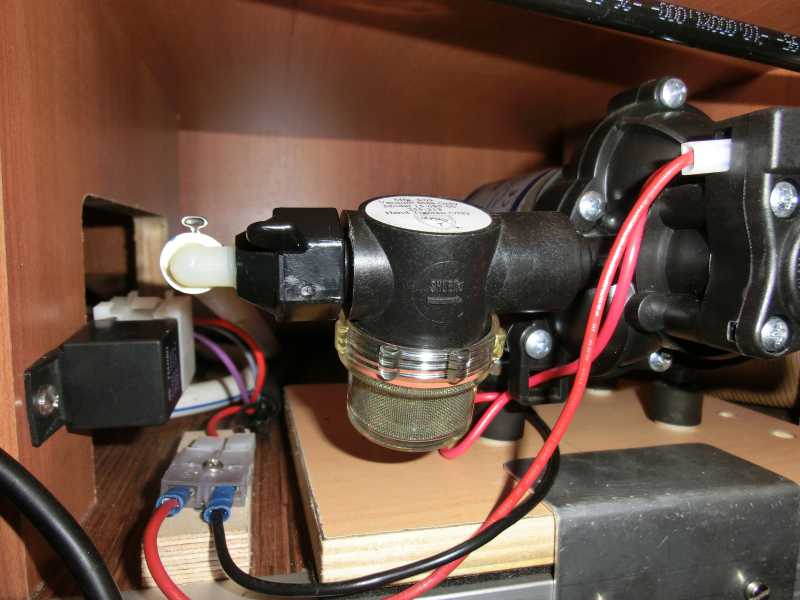

    Wenn du wieder in Deutschland bist ,kann ich Dich beraten wie Du die Pumpe reparaturfreunlich anders einbauen
    kannst um sie innerhalb von Minuten aus- und einzubauen.

  • Danke Euch für die guten Tipps, damit ich da rankomme muss ich die Pumpe ausbauen, das traue ich mit unterwegs nicht. Wenn das Filtergehäuse da verschraubt ist vermute ich doch einen Haarriss also neues Gehäuse kaufen aber wo. Notfalls ausbauen und kleben.
    Jetzt hoffe ich mal dass mit mit der Notlösung vorerst weiterkomme.

    ich fahre in Pakostane auf den Nordsee Campingplatz deutscher Betreiber. Aber der Wasserfilter kann so nicht gedreht werden. Siehe mal mein Bild. Nicht die Filterverschraubung ist undicht sondern das schwarze Teil vom Filtergehäuse zur Pumpe. Da ist zu wenig Abstand zum Boden, drehen geht da nicht.

    Das Bild von Dieter habe ich angesehen finde ich super, Pumpe einfach höher setzen macht Reparatur einfacher.

  • Hallo Dieter,
    danke für Dein Bild. Habe nun die Pumpe ausgebaut, war sehr schwierig die Schrauben rauszudrehen. Nun sah ich dass Du die zusätzliche Grundplatte nur mit einem Winkel befestigt hast.
    Meine Frage sind die Gummipuffer an der Pumpe, oder hast Du die Grundplatte auf Schaumstoff gelegt.
    Reicht da ein einziger Winkel aus oder sind noch irgendwo Schrauben.
    Morgen will ich die Pumpe wieder einbauen. Ursache war Haarriss am Filtergehäuse. 6 Wochen mit meiner Notlösung unterwegs und zwischendurch Auffangbehälter entleert.
