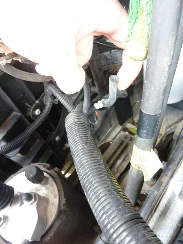

    Lade heute Nachmittag ein Bild hoch von einem T Stecker an der Luftsteuerung, neben Luftfilterkasten, die so wie es aussieht für den Turbo zuständig ist. An dem T Stecker geht ein Schlauch rein und raus und an dem einen Ende ist zwar ein Schlauch, aber der geht nirgends hin, ist das eine Entlüftung?? Muss der Schlauch nicht zu sein??

    hier noch das Bild. Wurde der Schlauch irgendwo abgebissen oder gerissen???
    Vielleicht weiß ja von euch jemand mehr.....

    leider ist das auf dem Foto nicht ganz klar zu erkennen.
    Könnte durchaus sein, dass der Schlauch irgendwo angeschlossen gehört.

    ist ja eine 2.0 Maschine. Hatte gestern einfach mal den Schlauch zugemacht und gefahren, kein Unterschied.
    Egal also ob offen oder geschlossen.

    Obwohl ich das selbe WoMo und auch die 2.0 Liter Maschine verbaut habe, kann ich Dir nicht sagen wo genau der Schlauch hingehört, und welche Funktion er innehat, werde Morgen zum WoMo fahren und ebenfalls ein Bild von den besagten Schlauch machen, vielleicht sind wir dann Schlauer. :whistle:

    prima, dass ist nett, ich hoffe ich habe genau genug beschrieben wo der Schlauch ungefähr ist.

    Ich habe mir das Bild ausgedruckt, da wird es keine Probleme geben den Schlauch zu finden. B)

    Wie versprochen von mir, ich war heute bei meinem WoMo, ich konnte den Schlauch welcher Dir Sorgen bereitet, bei meinem WoMo nicht finden. Wenn Du das Fahrzeug gebraucht gekauft hast, hat vielleicht der Vorbesitzer diesen Schlauch montiert, für was der gut sein sollte entzieht sich meiner Kenntnisse.
    Ich an Deiner Stelle würde einen Stopfen hinein geben, mit einer Schlauchschelle sichern und fertig.
    Als Anhang ein PDF Dokument wo ich Dein Bild, und fast das gleiche von mir zum vergleich eingefügt habe, der Durchsichtige Gewebeschlauch ist meine Regenwasserableitung, von dem Schutzblech ober den Injektoren, da das Wasser immer in den Vertiefungen der Injektoren sich gesammelt hat. Auf Seite 2 eine Nahaufnahme der besagten Stelle.

    vielen Dank für Deine Hilfe. Mache den Schlauch dann einfach zu, dachte schon den hätte der Marder irgendwo abgerissen, gebissen.
    Werde diesen dann schließen und fertig ist.
