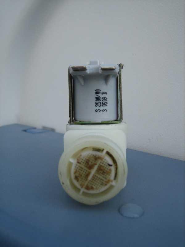

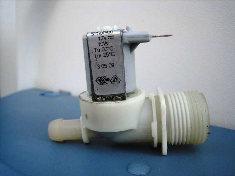

  • Servus Andreas
    Es könnte vom Magnetventil das Sieb auch eventuell verschmutzt sein, Siehe Bild im Anhang ebenfalls im Anhang die Beschreibung dazu wie man vorgehen muß um das Magnetventil ausbauen zu können, so wie von der dazugehörigen Kasette.
    Ich habe in diesen Beitrag [b]HIER[/b] auch Seiten verlinkt wo man das Original oder eben um einiges billigere Magnetventil bekommt.
    Gruß Herwig
