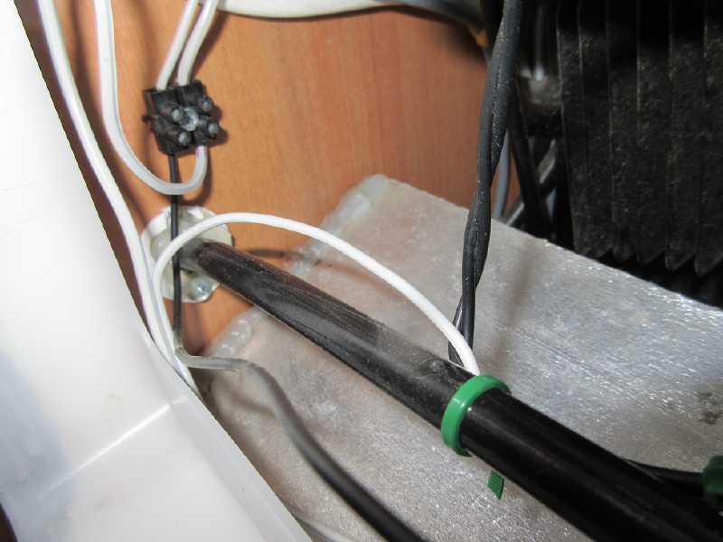

  • Hallo Heinz-Günter,
    bei meinem VAN laufen zwischen Kühlschrankrückseite und der Außenwand:
    - die Gasleitung zu den Absperrventilen,
    - die Gasleitung von den Absperrventilen zum Herd,
    - die Gasleitung von den Absperrventilen zum Kühlschrank und
    - der Abwasserschlauch vom Spülbecken.
    Ich kann mir nicht vorstellen, wie dazwischen noch die silberne Pappe so eingebaut werden kann, dass sie die Luft vom unteren Gitter auf die Kühlrippen leitet, was natürlich zu wünschen wäre. Es sind ja auch nirgends, dass die silberne Pappe irgendwie befestigt war z.B. Klebereste oder Löcher.
    Mein VAN ist Bj 2008, vielleicht hat man ja die Anordnung der Gasleitungen geändert.
    Es wäre schön wenn Du eine einfache Skizze anfertigen könnest wie bei Dir die silberne Pappe eingebaut ist.
    Gerhard

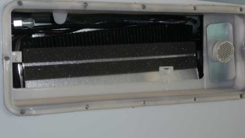

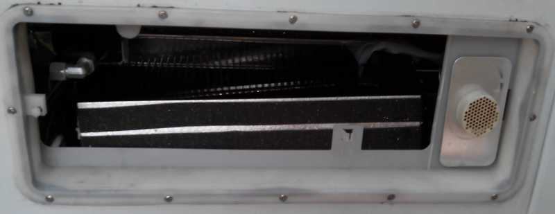

  • so, jetzt die versprochenen Fotos.
    Fahrzeug Van TL500, Bj.Winter 10/11. Kleber war kein Silikon sondern Heisskleber:
    Links Klebung hält, wurde von mir mit Heisskleber nachgeklebt.
    Rechts:
    Kleber hat nicht gehalten, die Pappe liegt auf dem Abwasserschlauch von der Küchenspüle.
    Da bin ich mit der Klebepistole nicht hingekommen.
    Funktion ist aber auch so vorhanden.
    Zwischen der Pappe und der Außenwand ist ein kleiner Spalt. Da wird kaum Luft aufsteigen.
    Die Hauptmenge der von unten kommenden Luft streich am Kühlkörper vorbei.
    Ganz natürliche Thermik.
    Das Problem im Stand dürfte sein, das die Eigenzirkulation gering wird. Insbesondere, wenn die Seitenwand durch Sonneneinstrahlung warm wird.
    Bei gleich warmer Luft an den Lüftungsgittern unten und oben gibt keine Thermik und somit keine Zirkulation mehr.
    Da wären Lüfter angesagt, um die obere warme Luft raus zu befördern. Dann kann die untere warme Luft durch den Luftzug aufsteigen
    Im Fahrbetrieb spielt es vermutlich keine so groß Rolle. Da wird genügend Luftbewegung sein.

  • Hallo Evert,
    die Pappe ist an der unteren Kante des Kühlkörpers.
    Auf den Fotos kann man das gerade noch erkennen.
    Der Abstand der Pappe zum Kühlkörper ist ca. 3-5 cm.
    So streift die Luft ganz gut vorbei.
    Wenn die Pappe dichter am Kühlkörper wäre wird die Thermik vermutlich zu gering.
    Luft braucht Platz um strömen zu können.

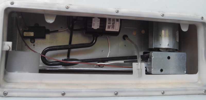

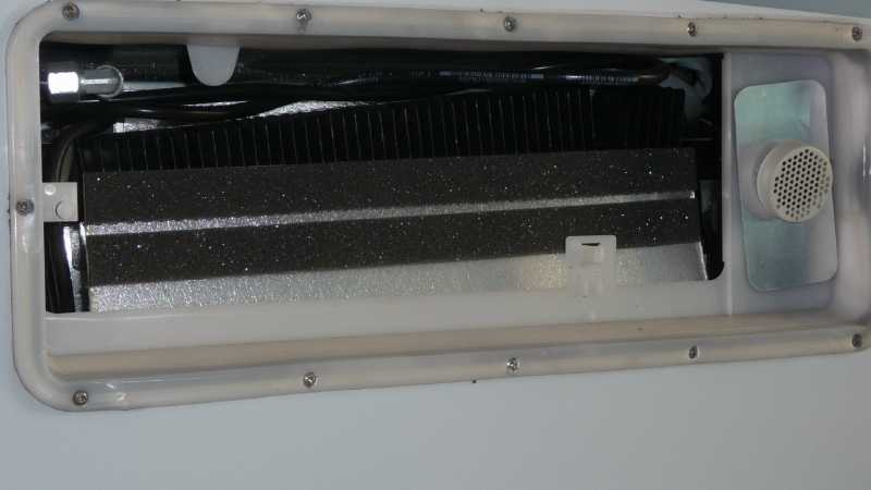

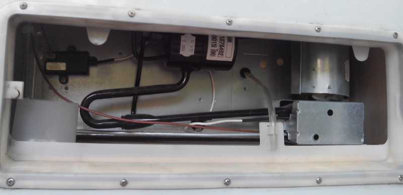

  • So ist es bei uns.
    Hinter dem oberen Gitter die Pappe gegen den Kühlrippen:
    Hinter dem unteren Gitter keine Pappe, aber der Kondenswasserbehalter (steht noch links) ersetzt von einem Slauch:
