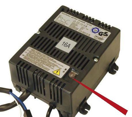

Ladegerät CB516, 16A
    wir haben unter dem Beifahrersitz das Automatik-Ladegerät CB516, 16A und das hat eine kleine rote Kontrollleuchte (siehe Bild). Wenn wir stehen, schließe ich ja immer das CTEK MXS 5.0 an die Verbraucherbatterie an und da habe ich letztens gesehen, dass das kleine Kontrolllämpchen geleuchtet hat, bevor ich das CTEK angeschlossen habe.
    Rotes leuchten bedeutet für mich, da ist etwas im Argen, aber was? Ich habe mal kurz den Finger auf das Lämpchen gelegt und gemerkt, dass ich es runter drücken konnte und es ging aus. An den nächsten Tagen verlief alles normal und alles funktionierte, dass rote Kontrolllämpchen ging auch nicht wieder an.
    Habe im Netz nicht über die Funktion dieser Kontrollleuchte gefunden :whistle:
    Was könnte der Auslöser gewesen sein, das dieses Kontrolllämpchen dauerhaft bis ich es weggedrückt habe rot leuchtete und danach nicht mehr, ohne dass irgend ein Problem anstand?

  • Ich meine dass das Ladegerät ein EIn/Aus Schalter hat mit einer Kontrolllampe. Nach Arbeiten unter dem Beifahrersitz hatte ich keine 230 V-Netz-Anschluss Anzeige mehr auf dem Controlpanel über dem Wohntür. Nach Untersuchung brennte auch die rote Kontrolllampe nicht mehr und hatte ich das Ladegerät versehentlich ausgeschaltet.
    Also für mich bedeutet das rote Lämpchen: Alles in Ordnung mit 230 Volt. :)

  • Servus Martin
    An den nächsten Tagen verlief alles normal und alles funktionierte, dass rote Kontrolllämpchen ging auch nicht wieder an.;)
    Warum ist es nicht wieder an gegangen, wohl darum weil Du das Bordeigene Ladegerät nicht eingeschaltet hast. Schaltest Du das Bordeigene Ladegerät überhaupt nicht mehr ein? Hier in diesen [b]BEITRAG[/b] von Dir schreibst Du aber etwas anderes.

    Nachdem ich jetzt weiß, dass das keine Warnleuchte, sondern nur die >Ist - Zustandsleuchte< darstellt, ist das für mich geklärt und dafür meinen Dank an euch.

    ZITAT: (zu diesem Zeitpunkt war weder 12V noch Landstrom in Betrieb, sodass die Ein/ Aus Leuchte nicht leuchten konnte. )
    Dieser Einschaltknopf mit integrierter Kontrollampe leuchtet nur wenn Landstrom anliegt und das Ladegerät auch eingeschaltet ist, ansonsten nicht auch nicht wenn im Fahrbetrieb über die LIMA die Batterien geladen werden, und es eingeschaltet bleibt, dann leuchtet die Kontrolleuchte diese auch nicht.

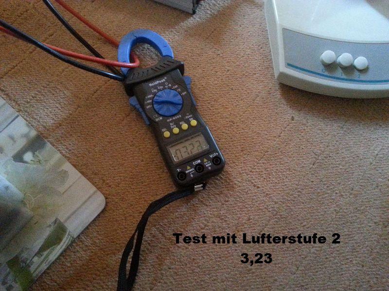

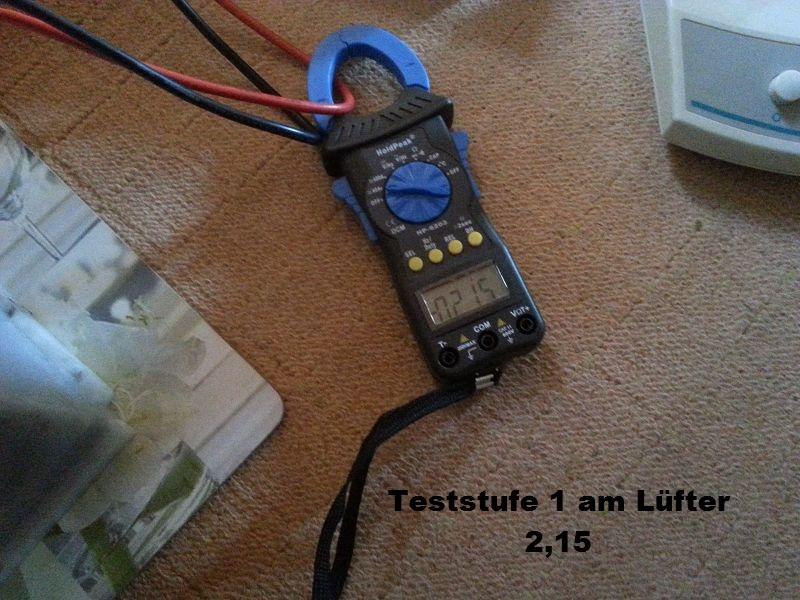

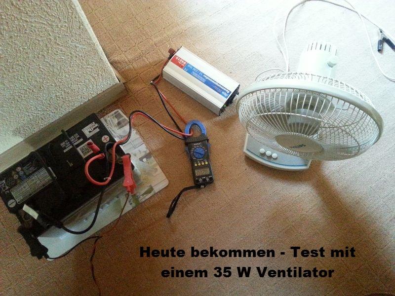

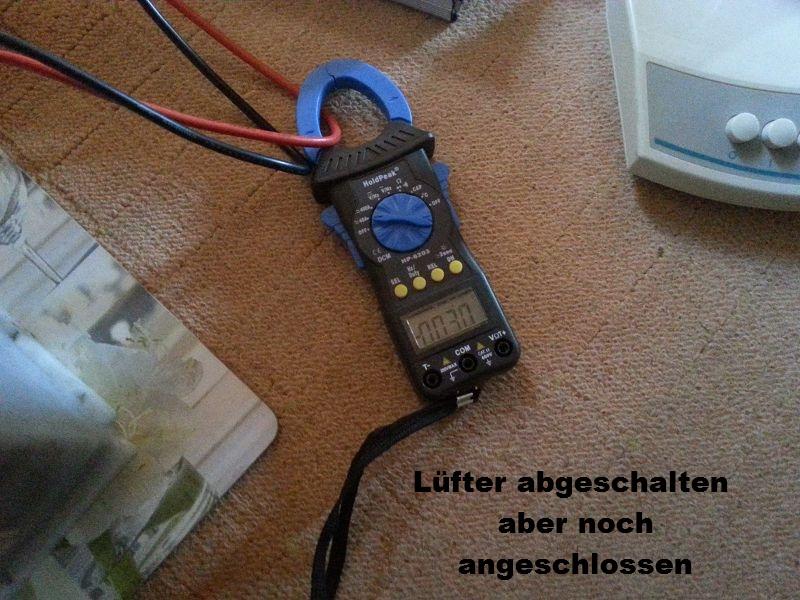

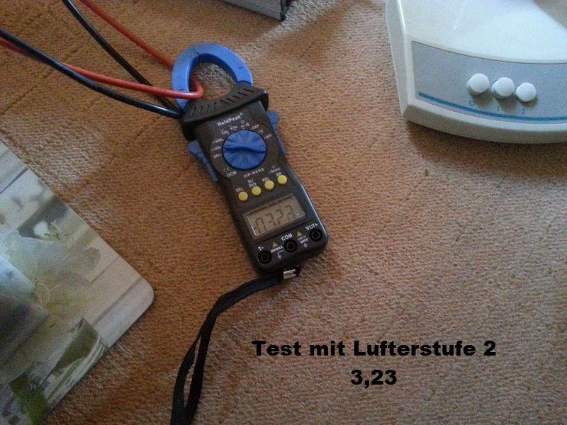

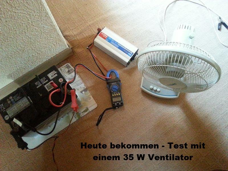

  • Hallo
    So, heute ist die Zange gekommen und ich habe gleich auf unserem Boden den Test gemacht.
    12V Batterie - 700/1400 Spannungswandler - 36 W Ventilator - Stromzange
    Ventilator angeschlossen aber nicht eingeschaltet = Anzeige 00,30
    Ventilator Stufe 1 = Anzeige 02,15
    Ventilator Stufe 2 = Anzeige 03,23
    Lieg ich richtig in meiner Annahme, dass das der (0,30/ 2,15/ 3,23 AH Verbrauch pro Stunden ist?
    Der 35 W Ventilator geteilt durch die 12V Batterie ergibt einen Verbrauch von 2,91 AH und ich liege gemessen (3,23) 0,32 darüber ???Schwankungstoleranz???? oder 0,32 vom Umwandler????
    Nun kann demnächst die Suche beginnen, bin mal gespannt, war ne klasse Idee Charly
    Martin

  • Martin:
    Stromzangen sind keine Präzisionmessgeräte. Du misst damit nur den Strom!!
    Die Genauigkeit wird durch die Art, wie der Draht durch die Zange geführt wird, stark beeinflusst.
    Egal, welchen Wert du misst: wichtig ist, eine Relation zum erwarteten Ergebnis zu haben.
    Ob der Lüfter 2,9A oder 3,1A verbraucht, ist ziemlich egal.
    Wenn du 5 A gemessen hättest, wäre der Wert falsch. Ein 35W Ventilator zieht bei 12V Nennspannung 2,91 A.
    Bei 13V wird der Strom etwas höher sein. Aber niemals 5 A.
    Wenn du eine normale Sat-Anlage hast, TV-Gerät 30W, Sat.-Empfänger 20W, also 50 W gesamt, wird ein Strom von ca. 4,1 A fließen.
    Weicht der gemessene Wert deutlich ab, liegt ein Fehler vor:
    1: Messfehler oder
    2: anderer Fehler. Was eher unwahrscheinlich ist. Wodurch sollte der höhere Strom verursacht worden sein?
    Verlass dich nicht auf irgendwelche Leuchtdiodenanzeigen.
    Nur echte Messwerte sind aussagekräftig.
