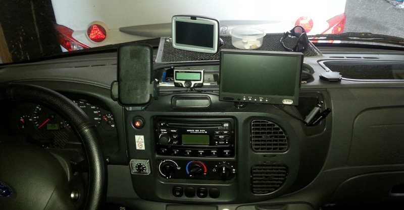

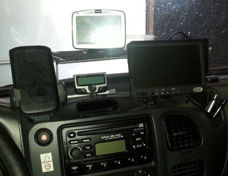

    Habe mir einen neuen Platz für unser Navi gemacht, so eine Ablage wollte ich mir schon immer einbauen. Mit knapp 30 cm x 15 cm aus leichtem PVC (Transportbox) können jetzt einige Dinge dort abgelegt werden, auf die wir schnellen Zugriff haben wollen. Hauptgrund war aber eine günstige Stelle für das Navi zu bekommen.
    Einen Spiegel (für den Saugnapf) habe ich mit Tesa Power Strips aufgeklebt und eine Antirutschmatte passend darüber zugeschnitten, hält alles bombensicher. Auch das Navi- Stromkabel wird jetzt zu 2/3 nicht sichtbar gelegt und es ist dennoch alles schnell abgenommen.
    So habe ich jetzt alle Infogeräte zentral an einer Stelle Radio/ Freisprechanlage; Rückfahrkamera; Navi; und das Handy, das über Radio (Bluetooths/ Parrot CK3100) geschaltet ist.

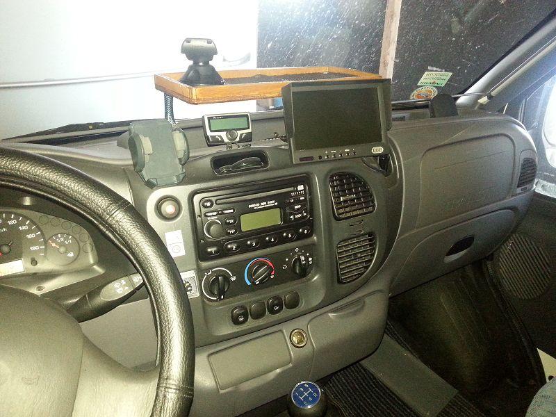

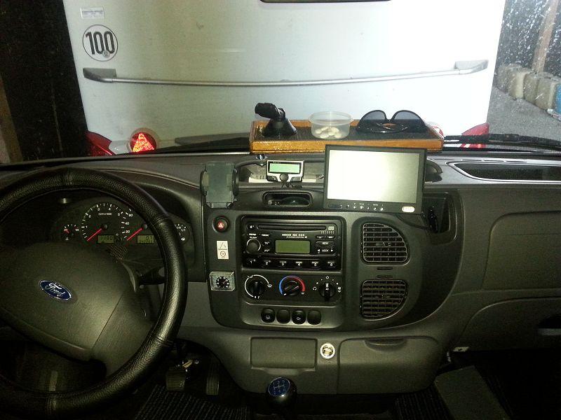

  • Hallo Jean,
    das Material stammt von einer stabilen IndustrieTransportbox und wurde passend ausgeschnitten, befestigt habe ich die Halterung an der Ablageblende in der Mitte (siehe Bild). Vordere Seite wurde mit einer Schraube in den Befestigungsfuß der Rückfahrkamera fixiert (Gewinde), der ja schon mit dem Cockpit verschraubt war.
    Habe mir noch eine Ablage aus Sperrholz gemacht, die ich aber noch beziehen muss, so im Holz- Ton sieht die Ablage wie ein Fremdkörper aus. Ein dunkelgraues Feinlederstück würde gut passen. Habe das Teil mal heute eingebaut und muss jetzt nur noch drei Rundhölzer mit einer Bohrung versehen, wodurch die Schrauben geführt werden und dann nicht mehr zu sehen sind.
