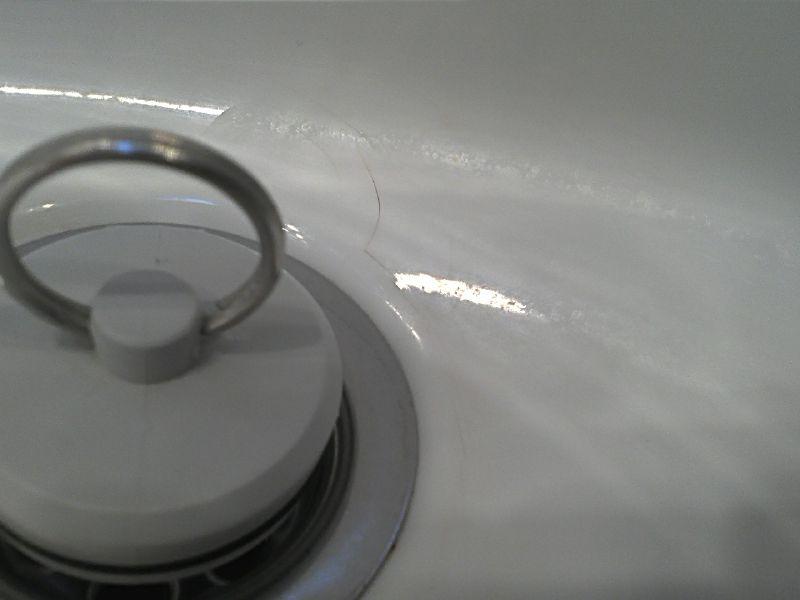

    Wir haben mal wieder an folgenden Teilen jeweils einen Riß: im Panoramadach, im Waschbecken und im Seitenteil vom übergang Basisfahrzeug zum Aufbau.

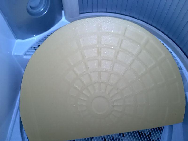

    Wegen dem Riß damals in der Duschwanne habe ich mir eine 20 mm Styrodurplatte zugeschnitten um das Gewicht beim darauf stehen auf die ganze
    Fläche der Duschwanne zu übertragen.
    Wenn ich den Riß im Waschbecken mit dem Riß in der Duschtrasse vergleiche den wir schon hatten, glaube ich nicht das die Riße durch Belastung entstehen,
    sondern durch schlechtes Material das bei der Herstellung verwendet wurde. Denn wie soll im Waschbecken ein Riß durch Belastung entstehen??
    Hab mich doch nicht reingesetzt!!

    Diese Risse basieren wahrscheinlich auf verschiedene Faktoren wie Spannungsrisse, Belastungsrisse und wie ihr schon geschrieben habt, auch die Materialwahl, eigentlich unerklärlich für einen Hersteller wie Hobby. Gerade das Bad ist im Bewegungsbereich der Hinterachse und wird mit Sicherheit vom Aufbau her mit einigen Verwindungen zu kämpfen haben, was dann auf das schwächste Material zum Schluss wirkt, wenn dann nur geringe Anteile an Weichmachern im Material sind, ist dieser spröde und bruchanfällig und so sind wir wieder bei eurer Vermutung der schlechten Materialwahl.
