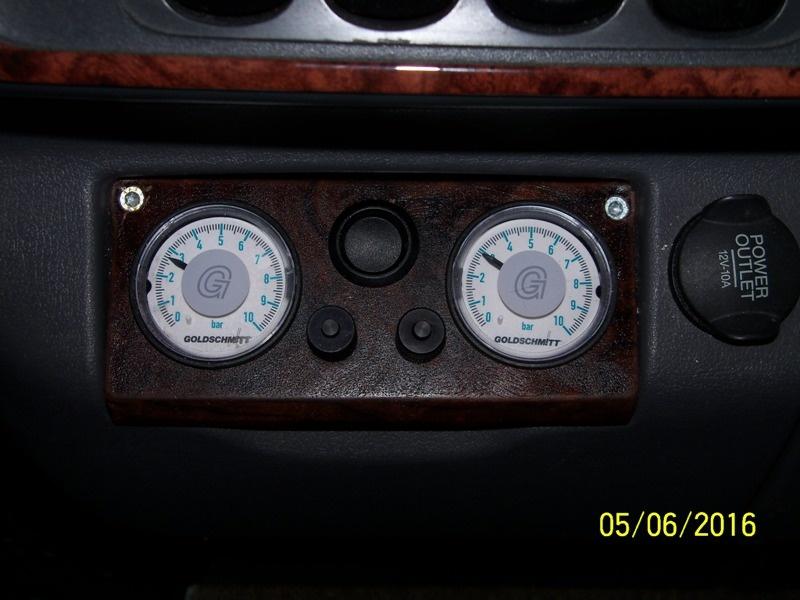

    So mit habe ich mein Wohnmobil um 10 cm am Heck angehoben:
    Ich bin echt begeistert.
    Zum einen kann man von einem besseren Fahrgefühl sprechen, die Straßenlage (Neigungsverhalten) ist deutlich besser und zweitens kann man sein Niveau regulieren.
    Das ist auf jeden Fall von Vorteil, wenn man steht bzw. wenn man schlechte Straßen fährt, die Regeln die Unebenheiten hervorragen aus. Wie auch den Seitenwind, wenn man einen (mehre LKW) über holet.

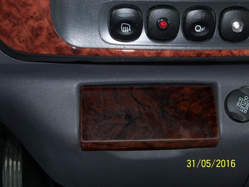

    Noch Mals Danke an dich Herwig für deinen Rad schlag die Manometer im Bereich des Aschenbecher ein zu bauen.
    Die Verkleidung ist aus Wurzelholz vom Nußbaum gemacht.
