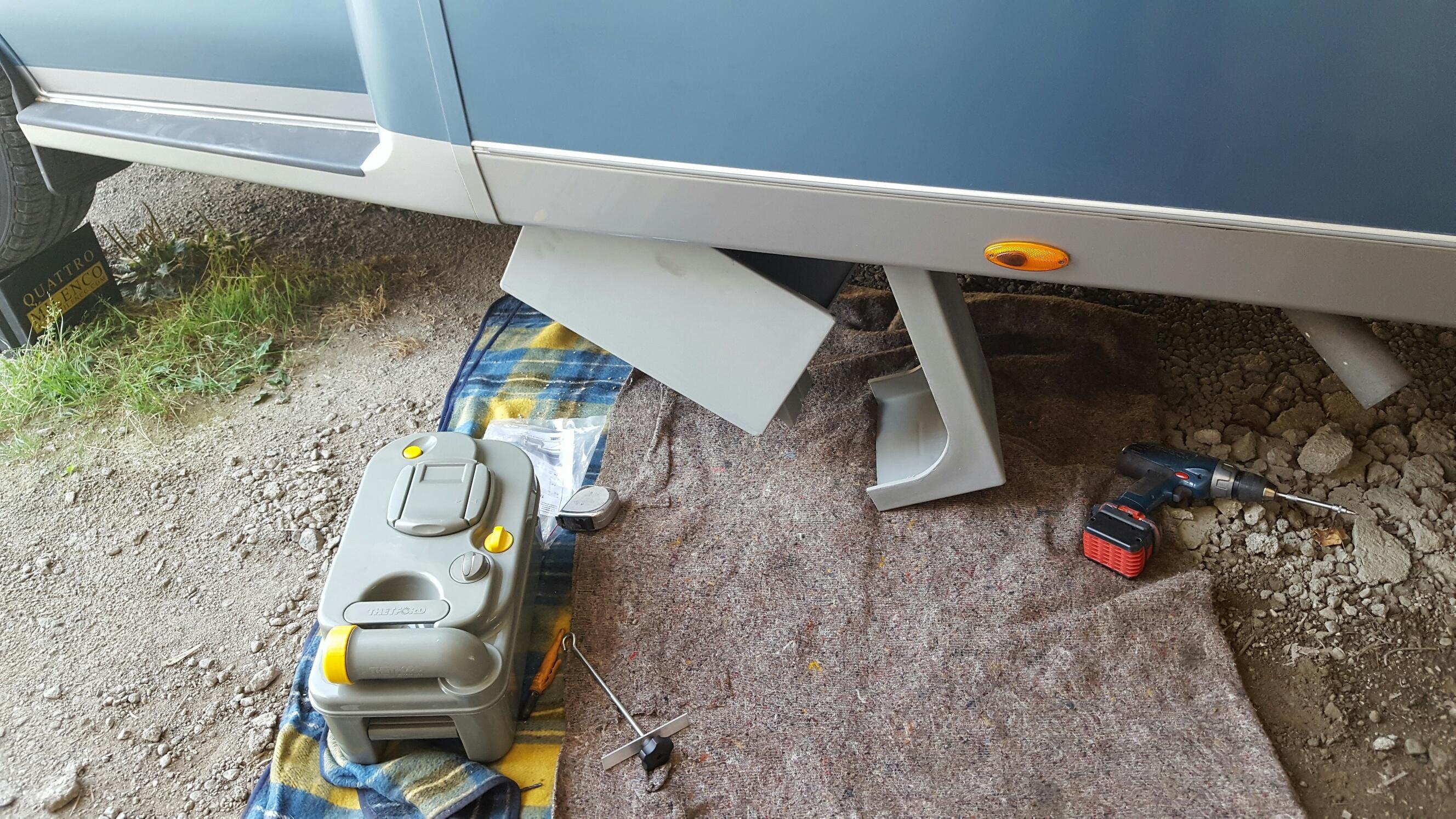

  • In unserem Norwegen-Urlaub haben wir festgestellt das unsere Thetford-C200 manchmal an ihre Fassungsgrenzen gestoßen ist. Also sollte eine zweite mit an Bord. Gesagt,Getan, Versorgt und Montiert und siehe da zu tief :woohoo: :woohoo: und Kassette ging nur raus und rein wenn man auf Keilen stand :evil: .
    Also alles noch mal Überschlafen und Gedanken machen :whistle: :whistle: . Und es hat sich gelohnt denke ich B) B) .

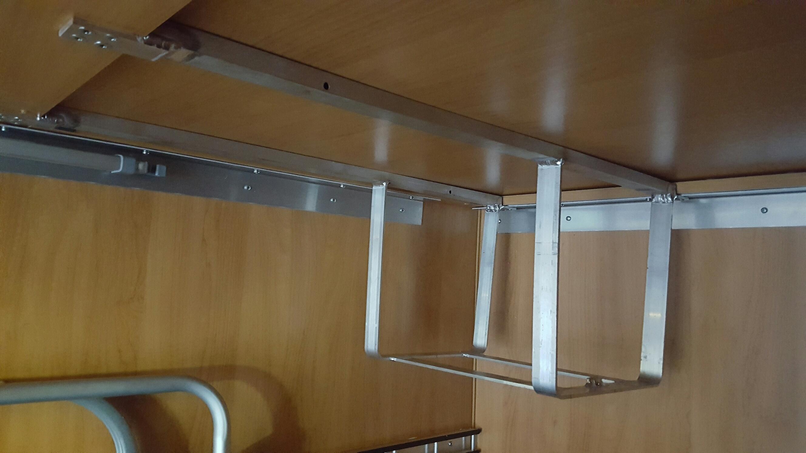

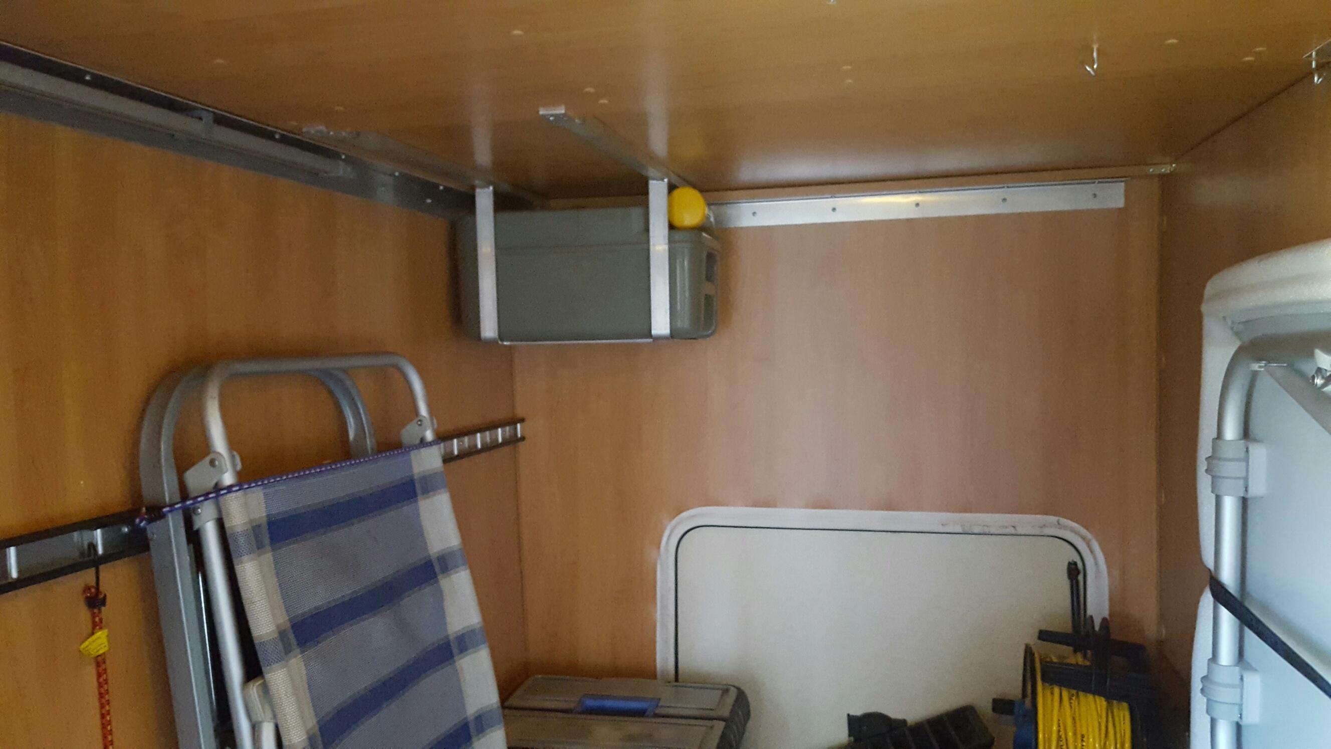

    Schnell ein neues Gestell gefertigt, verschweißt und montiert.
  • Gut gelöst,bewundernswert,mal eben ein Gestell gefertigt und verschweißt.
    LG Frank

    Gut realisiert.
    Aussen wäre geruchstechnisch unkritischer gewesen.
    Aber raushängen geht wohl ja auch noch...
    Bin mal gespannt auf Eure Erfahrung.
    Grüße,
  • Hallo Charly,
    draußen hätte ich auch bevorzugt aber keinen Platz dafür gefunden :S .
    Aber 1. Ist das für den Notfall und 2. Ist das Ding ja eigentlich auch dicht. B)

    Ich hoffe du hast die Schweißnähte für den sch*****behälter mit einer funktionierenden wpqs gemacht, :laugh: :laugh: das ist das Sicherheits relevanteste Bauteil das ich seit langem gesehen hab. Das darf nicht versagen sonst wird doof .
    Gute Idee, gut gemacht.

    Mensch Sebi, dich müssen wir noch mal zur Nachschulung schicken :woohoo: :woohoo: . Das ist keine WPQS sondern eine WPS (= Welding Procedure Specification) – zu Deutsch Schweißanweisungen :whistle: :whistle:

    Die 2te Box hat einen Platz in der Garage am Boden gefunden, wo ich jederzeit rankomme. Der Schwerpunkt
    ist somit niedrig. Immerhin sind es voll rund 20kg, die bei der hohen Montage ganz schön schwappen können.
    Gsd. sind die Boxen ziemlich dicht, Geruch war keiner.
