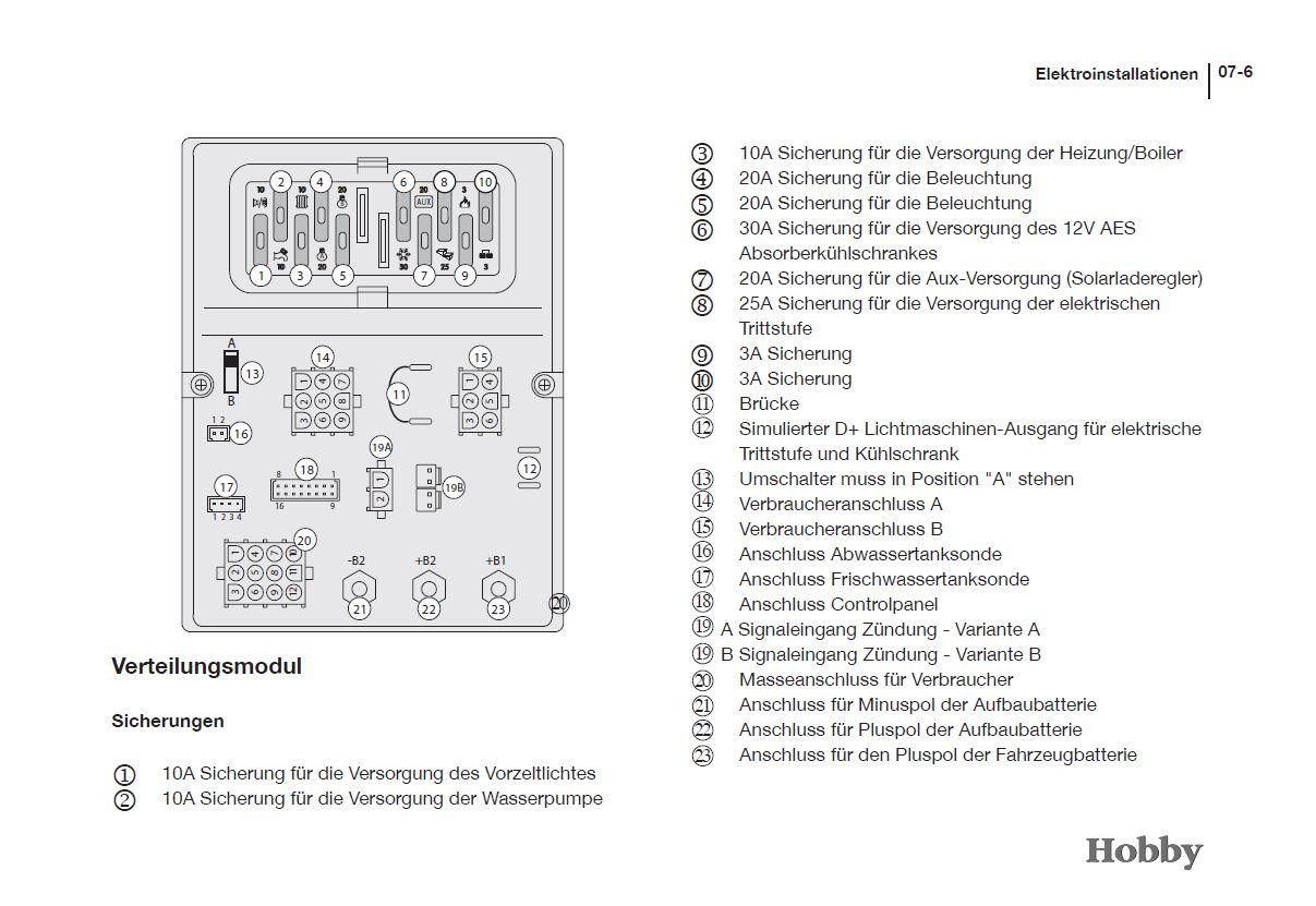

    ich spiele ernsthaft mit dem Gedanken, das CBE Ladegerät in unserem Hobby Toskana Exclusive rauszuschmeißen und gegen eines der Multifunktionsgeräte von Votronic zu ersetzen.
    Das VBSC Triple hat den Vorteil, dass es Netzladung, Solarregler und Booster in einem einzigen Gerät vereint.
    Der Grund für meine Umbaumaßnahmen sind eine relativ hohe Batteriekapazität von 360Ah und eine 400W Solaranlage. Das CBE Ladegerät ist leider kaum in der Lage die 360Ah zu bedienen, geschweige denn den für meinen Batterietyp empfohlenen AGM 2 Ladezyklus zu liefern.
    Da das Contol-Panel PC320 an dem CBE Verteilerblock (DS300) hängt, kann ich diesen nicht rausreißen. Stehe somit aber vor dem Problem der notwendigen Schaltung. Soweit ich weiß (nach den dürftigen Informationen im Netz), wird innerhalb des DS300 auch eine Trennung/Gleichschaltung zwischen Bord- und Starterbatterie vorgenommen. Also gibt es kein externes, sondern ein internes Trennrelais. Daher muss ich das CBE irgendwie in die Schaltung einbauen, ohne die hohen Ladespannungen des Votronic durch den DS300 zu jagen.
    Votronic gibt zwar ein paar Beispiele zu EBL (Schaudt) und EVS Block, leider aber keine Beispiele zu den Geräten der italienischen Freunde in unseren Fahrzeugen.
    Frage:
    Hat sich mit dieser Kombination schon jemand beschäftigt?
    Wenn ja, wie habt Ihr den CBE Block eingebunden (egal welche Version vom Votronic VBSC) ?

  • Hallo Olaf,
    die DS300 versorgt das Bordnetz. Dazu wird die 12V Spannung vom externen Ladegerät und von den Batterien eingespeist.
    Das Parallschaltrelais kann max. 70A tragen. Zudem dürften die Print-Leitungen auf der Platine und Befestigungen für die Batteriezuleitungen keine höheren Ströme vertragen. Es wird auch zu eng.
    Insofern verbietet es sich, die Akkubank über die DS300 zu versorgen.
    Ob ein paralleler Betrieb der DS300 möglich ist, müsste genau untersucht werden.
    Sollte es möglich sein, die Ladung für die Batterien aus der Votronic an der DS300 vorbei direkt zu verschalten, wäre es eine Überlegung wert, die DS300 parallel, ohne Batterieladung, zu betreiben.
    Die Parallelschaltung wird durch Spannungspegel auf der DS300 gesteuert. Dieses Signal müsste als Steuersignal für ein externes Umschaltrelais verwendet werden.
    Zudem braucht die DS300 ein 12V vorhanden-Signal, um zu funktionieren, die weiße Zuleitung aus dem Ladegerät. Evtl. kann dieses Signal aus dem 12V Signal der Votronic-Kiste generiert werden.
    Das bedarf sicherlich einiger Überlegungen unter Verwendung der vorhandenen Unterlagen.
    Für die DS300 gibt es nur wenige Unterlagen, kein Schaltbild.
    Ich habe ein paar Sachen analysiert, aber im Detail wird es manchmal schwierig. Die Unterlagen liegen in HH, wir sind weit weg in ES.
  • Moin Olaf,
    ich glaube nicht, dass im DS300 das Ladegerät integriert ist. Das ist zwar am Beispiel so beschrieben, aber das ist nur schematisch zu betrachten. Wie ich schon schrieb und Heinz-Günter bestätigt hat, es braucht ein externes Signal. Das könnte beispielsweise von der VBCS an Klemme +86 abgegriffen werden. Dann hättest Du die Anzeige "Netzanschluss vorhanden" wie gehabt über das Panel.
    Prinzipiell sind die Elektroverteilungen ziemlich gleich aufgebaut. Verstehe den EBL in der Zeichnung bitte nicht als verbindliches Schaltbild eines Schaudt-Gerätes, sondern lediglich als sinngemäße Darstellung; denn hinsichtlich der Trenn-/Parallelschaltung machen die alle dasselbe, egal ob das Ladegerät nun intern oder extern angeordnet ist.
    Die Schaltung ergibt schon, dass die Akkus direkt über das VBCS versorgt werden und lediglich das EBL über das (recht knapp bemessene) Kabel am im Schema gezeichneten Anschluss B2 versorgt wird. Somit besteht diesbezüglich wirklich keine Gefahr für den EBL; es fließt kein Ladestrom darüber.
    Momentan, d.h. bei der originalen Schaltung hingegen fließt sämtlicher Ladestrom durch den EBL, und der ist dadurch ganz schön belastet (das ist das, was ich bei unserem "Bunker" - allerdings ohne VBCS- geändert habe, nachdem ich den EBL einmal in den Himmel geschickt hatte).
    Ob der Anschluss nun am DS300 auch "B2" heißt, weiß ich nicht, es ist aber auf jeden Fall ein solcher Anschluss vorhanden, ebenso wie es einen für die Fahrzeugbatterie gibt.
    Fazit:
    Externes Ladegerät entfernen, Klemme +86 auf den Anschluss am DS300 legen, an dem jetzt das von Heinz-Günter angesprochene weiße Kabel anliegt (ist sicher irgendwo in einem Kompaktstecker integriert), VBCS so, wie gargestellt anschließen, Umschaltrelais wie gezeichnet einbinden, that's it! :)

  • Hallo Olaf,
    dann ist ja (fast) alles gut ;)
    (DS300 / Stecker 19A / Klemme 1).
    Irgendwie hast Du eine andere Steckerbelegung, als die mir bekannte. Bei meinen Unterlagen ist das auf Stecker 18/Kl.1. Bist Du mal so nett und schickst mir Deine Anleitung zum DS300, damit ich mal vergleichen kann?
    Ich war nicht ganz richtig im Film, mir war nicht gegenwärtig, dass das DS300 gar nicht mit einem echten D+ arbeitet, sondern mit dem Zündungssignal. Einen gravierenden Unterschied macht das aber nicht, außer Du lässt die Zündung stundenlang an und dann saugt Dir der Kühlschrank den Akku leer :) . Wenn Du bislang mit dem Zündungssignal gut leben konntest, kannst Du das bestimmt auch weiterhin, da würde ich jetzt nicht noch extra ein echtes D+ verlegen. Dem VBCS dürfte das egal sein und dem Umschaltrelais ebenfalls (die gucken ja nicht nach, ob der Motor wirklich läuft :cheer: )
  • Hallo Hartmut,
    anscheinend gibt es da wirklich Änderungen.
    Ich habe einen älteren Schaltplan aus England runtergeladen und da ist der Stecker mit 15/J01 bezeichnet. Für mein Fahrzeug dann die anhängende Darstellung der Anschlüsse aus der originalen Hobby Bedienungsanleitung.

  • 1.) Ich unterstelle erst mal, dass wir von Temperaturen um 20°C sprechen.
    2.) Wenn du zu hause diesen Langzeittest machst, nimm mal Solar weg und schau dir an, wie die beiden Lader gegen- /miteinander arbeiten. Evtl. sogar ohne T-Regelung, um diesen Einfluß erst mal zu eliminieren.
    3.) Solltest du Bedenken ob der Konstellation haben, nimm aus dem CBE die 20A Sicherung im Ladekreis raus. Dann erfüllt das Gerät noch die Funktion mit der 12V Hilfsspannung, weißes Kabel.
    Hallo Heinz-Günter,
    1.) Ja, wir gehen hier grundsätzlich von Temperaturen um 20 Grad aus. Das war auch im Urlaub die ungefähre Temperatur im Staukasten
    2.) Den Solarregler hatte ich bei dem Test mit CBE und 1230 bereits rausgenommen, Nur so konnte ich feststelle, dass bei Wegnahme des CBE, die Ladespannung schlagartig auf 14,3 abgefallen war und bei erneutem Zuschalten, wieder auf 14,7 anstieg.
    3.) So hatte ich das bereits getestet um den Wegfall des CBE zu simulieren.
    Schauen wir mal, was die Testreihe bringt. Allerdings habe ich kein spezielles Messgerät um den Ladestrom zu erfassen.Da muss ich mich auf die Anzeige im Batteriecomputer verlassen.
  • Hallo Olaf,
    dann bist du auf dem passenden Weg.
    Was ich nicht nachvollziehen kann, ist der Umstand, dass das CBE parallel zum Votronic die Spannung ansteigen lässt.
    Das erscheint mir, so gerade heraus, als unlogisch.
    Hast du mal getestet, was das CBE alleine, ggf. auch mal mit dem Solarregler veranstaltet?
    14,7V kann das Teil von Haus aus gar nicht.
    Evtl. hilft dir ein Zangenstrommesser.
    Dazu muss man aber etwas Platz haben, um den zu messenden stromführenden Leiter mit der Stromzange vernünftig umfassen zu können.
    Als Anhaltspunkte sind die Messwerte sicherlich geeignet.
    Viel Erfolg. Lass mal hören, was du ermittelt hast.
    Saludos, ab So. in der südl. Sonne.:)
    HG
  • Was ich nicht nachvollziehen kann, ist der Umstand, dass das CBE parallel zum Votronic die Spannung ansteigen lässt.
    Hallo Heinz Günter,
    klar kann das CBE keine 14,7V und exakt daraus resultiert ja meine (vielleicht zu laienhafte) Schlussfolgerung, dass beide nicht zusammenarbeiten können/sollten. Ich vermute, dass durch die geringere Ladespannung am CBE, das 1230 immer noch "ermittelt" im U1 laden zu müssen.
    Alleine lädt das CBE im U1 mit 14,3/14,4V. Mit dem Solarregler gemeinsam (und gleichzeitig ohne 1230) konnte ich das bisher nicht prüfen.
    Die zeitgesteuerte Regelung am CBE einerseits, Temperaturregelung am 1230 andererseits und dazu auch noch die unterschiedliche maximale Spannung scheinen zumindest das 1230 nicht "nach Plan" arbeiten zu lassen
    Da wir ja ohnehin die große Solaranlage haben und da selbst im Winter noch ein bisschen ankommt, werde ich das CBE nicht weiter betreiben. Sprich, die Sicherung ziehen und nur die Hilfsspannung weiter generieren lassen. Ausbau ist unsinnig, denn wenn es arbeitet, dann eh nur bei Landstrom und ohne die Sicherung auch nur mit minimalen Verbrauch.
    Gruß und schönen Urlaub
