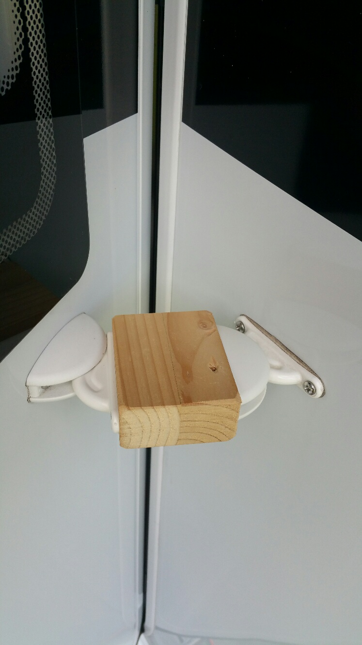

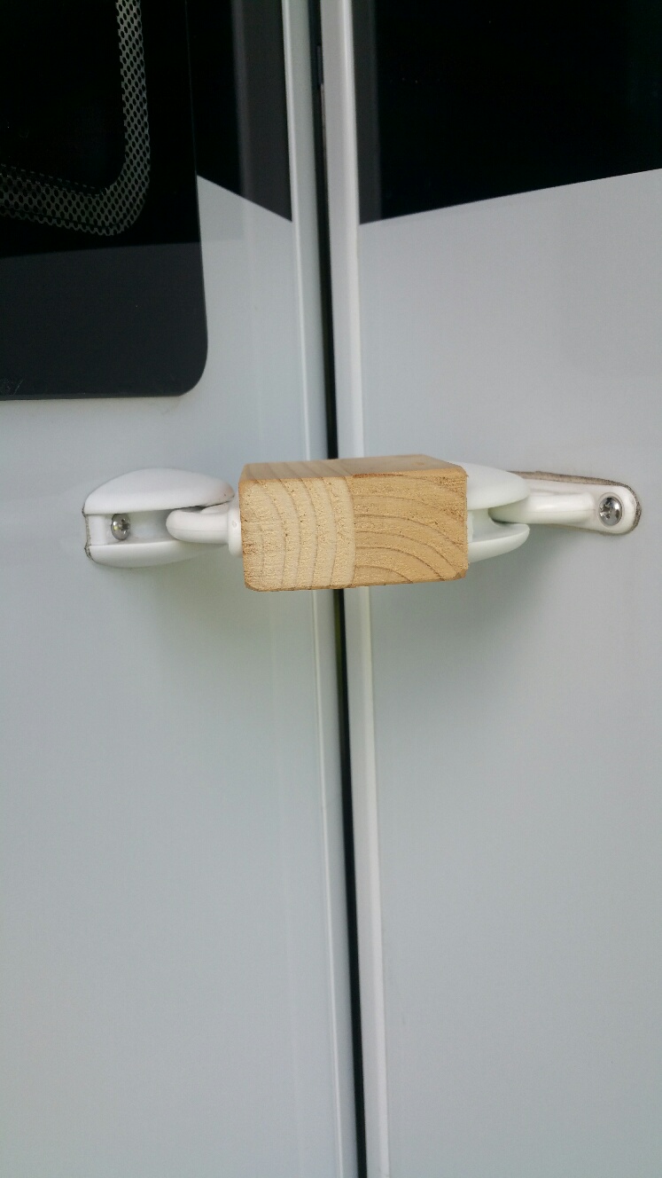

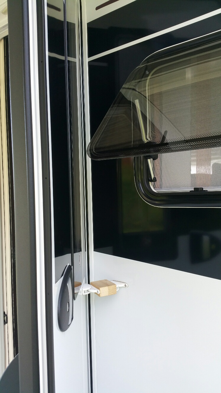

  • Hallo Zusammen,
    sorry dafür, dass es solange gebraucht hat, bis ich meine "einfache" Lösung einstellen konnte. Und nun hat es auch schon einen erwischt!
    Ein kleines Holzklötzchen mit den entsprechenden Gegenstücken der Türfeststeller.
    Diese habe ich (ohne irgendeinen Bezug zur Firma zu haben oder Werbung zu machen) bei der folgenden Adresse bestellt:
    https://www.hobby-fendt-wohnwa…-Wohnmobile-weiss-ab-2011
    Dort gibt es auch so manches weitere "Ersatzteil", was einem in vielen Fällen das Suchen nach Originalteilen erleichtert.
    Ich hoffe, dass es ggf. noch nützlich ist für alle betroffenen. Die Konstruktion hällt auch bei starkem Wind, der in die Türe einfällt.
    Zur Not oder ganz schnellen Lösung sollte auch ein Fender, der üblicherweise bei Schiffen ausgelegt wird, um Kollisionen mit dem Steg zu vermeiden, mit einem Seil zwischen Tür und Wagenaussenwand eingeklemmt werden.
    Dabei natürlich einen länglichen mit kleinem Durchmesser wählen:
    Beispiel: https://www.amazon.de/4er-Set-…erschiedene/dp/B00U02PEIQ
    Natürlich recht einer.
    So. Viel Spass bei der Gedankenanregung
    Herzliche Grüße von
    Uwe

  • Hallo Charly,
    die Lösung aus Deinem Link ist tatsächlich das gleiche, auch wenn diese auf 90 Grad geht. Hatte die aber noch nicht gesehen. Macht ja nichts. War damals ja auch ein anderer Grund, mit gleichem Ergebnis zur Problemlösung.
    Herzliche Grüße
    Uwe
