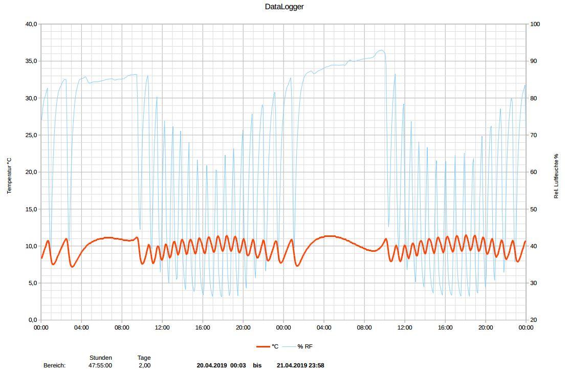

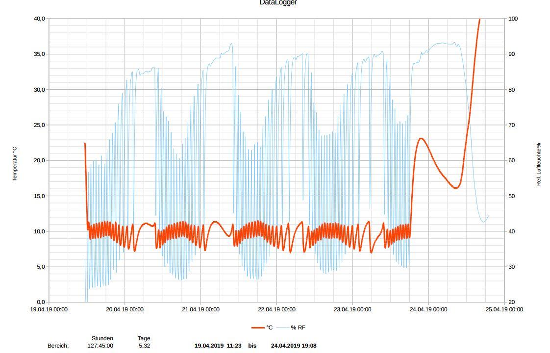

    Hallo Sven, ich habe in der Osterwoche diesbezüglich mal einen Test gemacht. Wir hatten durchgehend sonniges Wetter, der Wagen stand an der Südseite fast nur in der Sonne, und ich habe, wie gesagt ein 100W-Panel auf dem Dach und zwei 95 Ah AGM Aufbau-Batterien.
    Zu Beginn waren beide Batterien vom Solar voll geladen (ist aber nicht das Maximum, das man mit Landstrom erreichen kann). Dann habe ich den leeren Kühlschrank auf Stufe 2, Automatik eingeschaltet, ansonsten keine weiteren Verbraucher. In den Kühlschrank einen Temperaturlogger gelegt. Einen Spannungslogger fürs Bordnetz habe ich leider nicht. Der Wagen hat sich (tagsüber geschlossen in der Sonne stehend) innen auf etwa 35 bis 40 °C aufgeheizt, der Kühlschrank hatte also einiges zu tun. Nachts wurde es im Wagen aber wieder deutlich kühler.
    Nach etwa 5 Tagen waren die Batterien auf ca. 2/3 der Kapazität entladen. Das 100W-Panel reicht also wie erwartet nicht aus, den Kühlschrank damit zu betreiben. Wenn es bei einem Schattenplatz im Wagen etwas kühler gewesen wäre, hätte auch die Sonne nicht voll auf das Panel scheinen können...
    Nach einem weiteren Tag in der Sonne waren die Akkus (ohne eingeschaltetem Kühlschrank) wieder fast voll. Sofern man der Anzeige glauben kann.
    Anbei die Temperaturmessung. Interessant zu sehen, wie oft der Kühlschrank anspringen muss, um die durchschnittlich 10 °C im Innenraum tagsüber zu halten. Und wie schlecht er isoliert ist, sieht man daran, wie schnell nach dem Abschalten die Temperatur wieder steigt. Das zweite Bild ist nur ein Ausschnitt vom ersten!
