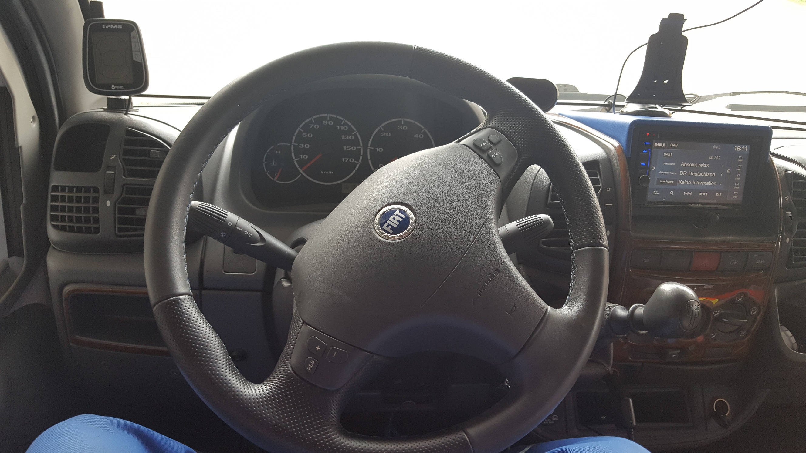

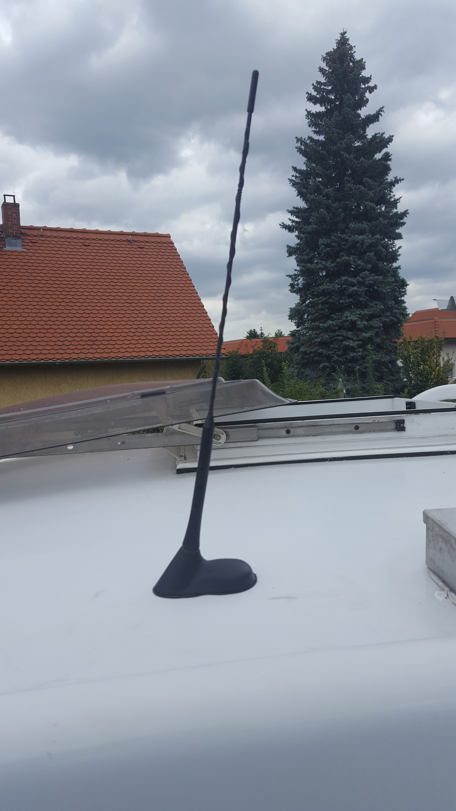

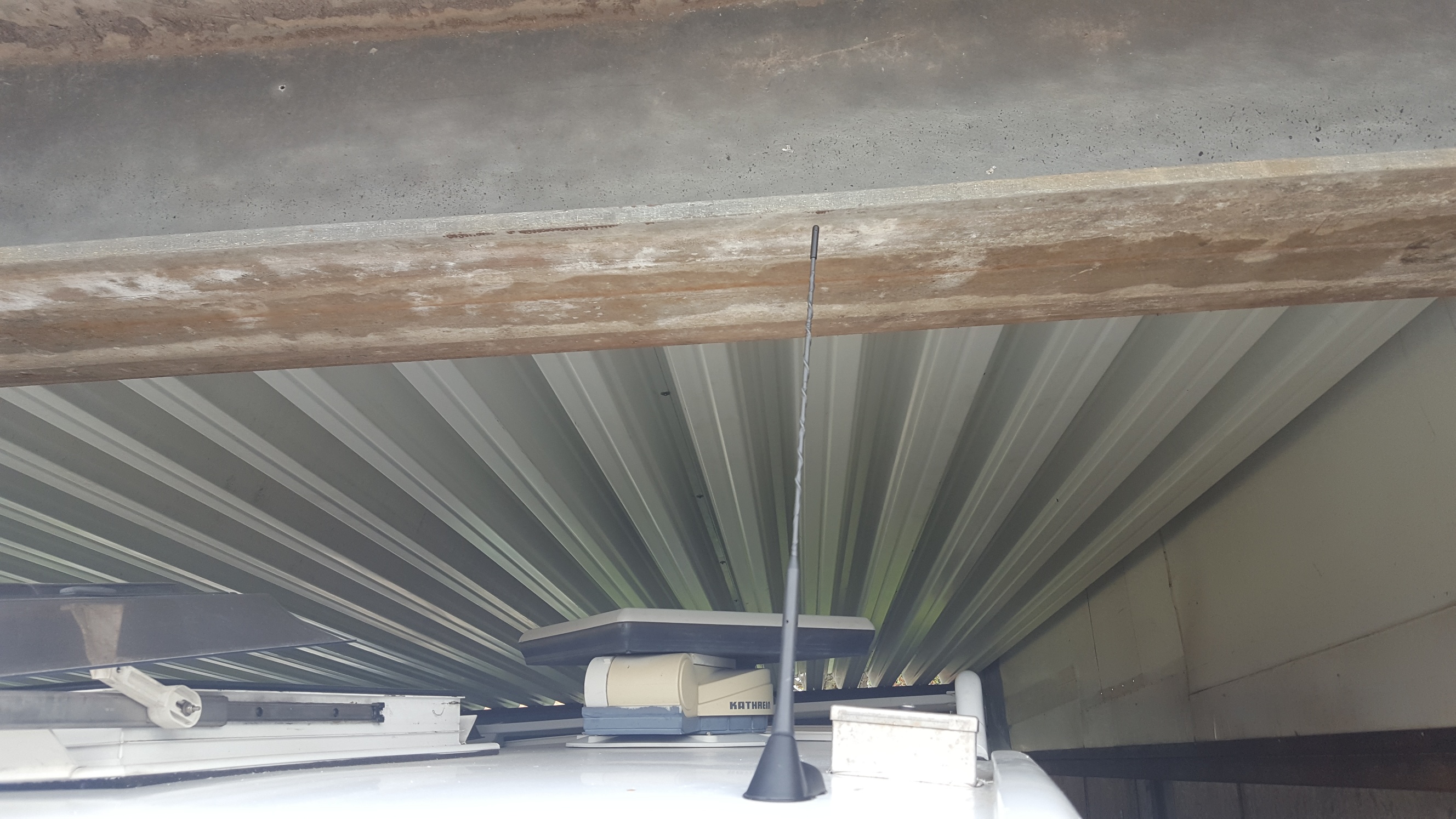

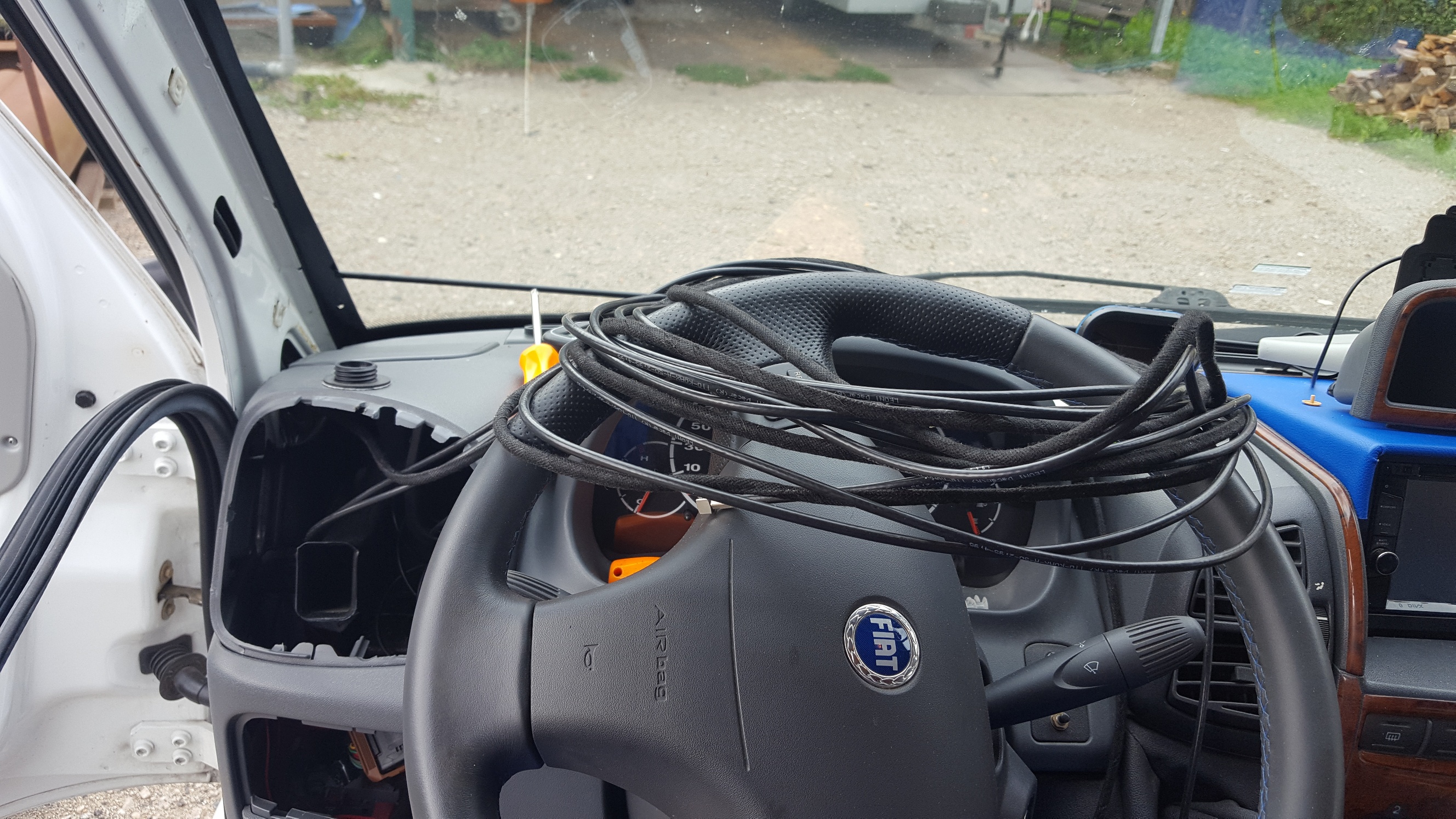

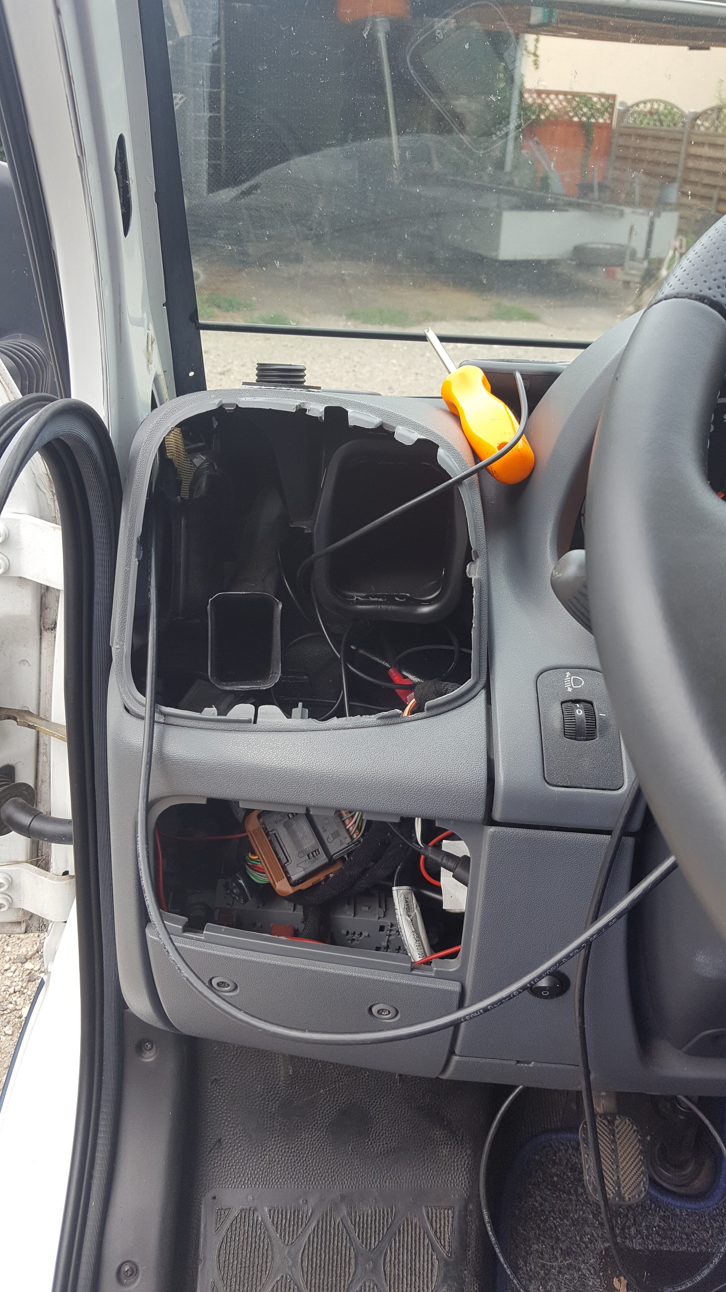

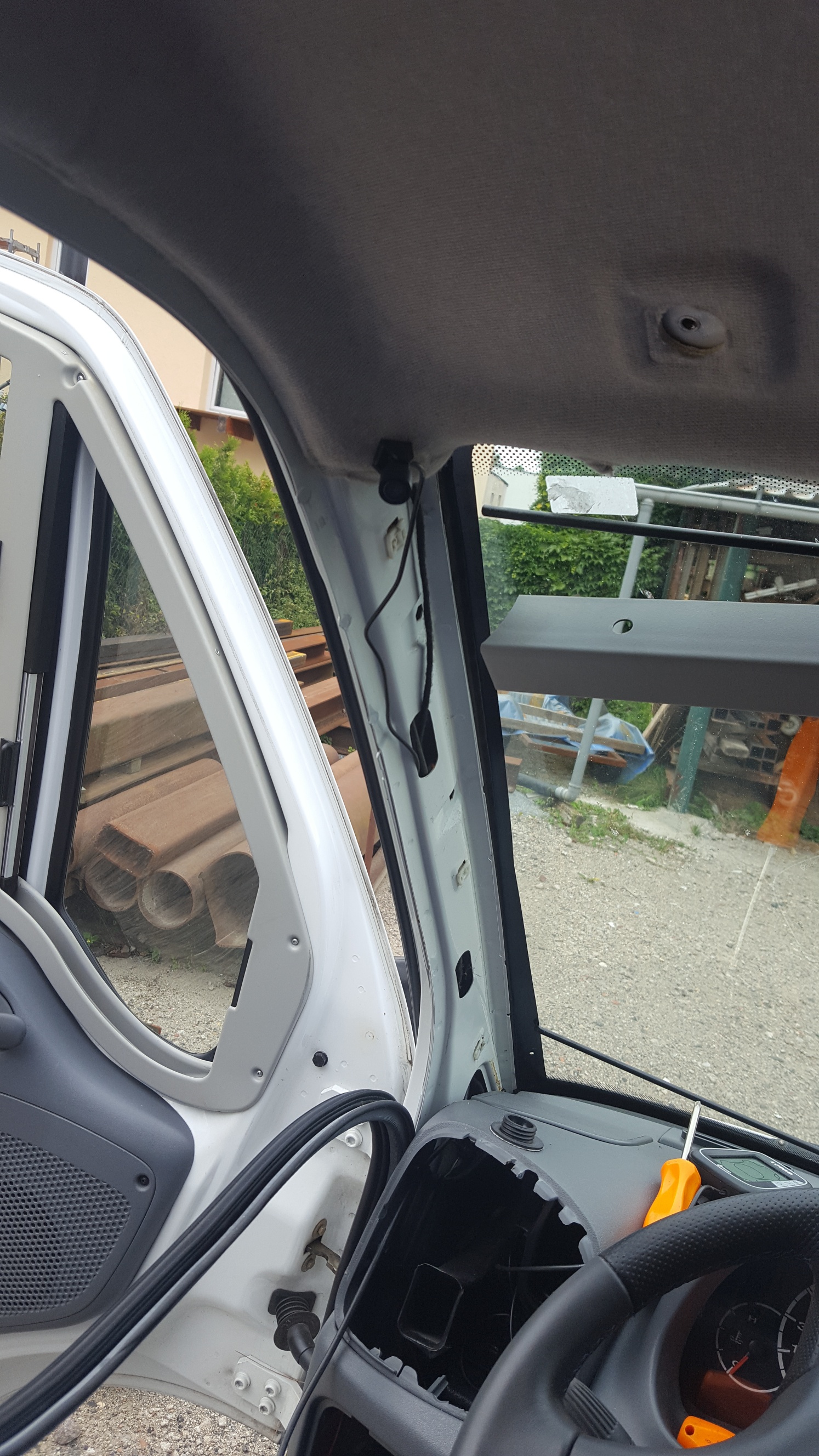

  • Nachdem ich mich nun 3 Jahre mit dem Radioempfang rumgeärgert habe :s , ist gestern eine neue Kombi-Antenne aufs Dach gekommen B) . Sie kann dvb t2, GPS, AM/FM und DAB+. Den meisten Spaß haben die Kabel beim verlegen gemacht :s :s .
    Auch auf die Einbauhöhe ist zu achten :woohoo: :woohoo:
