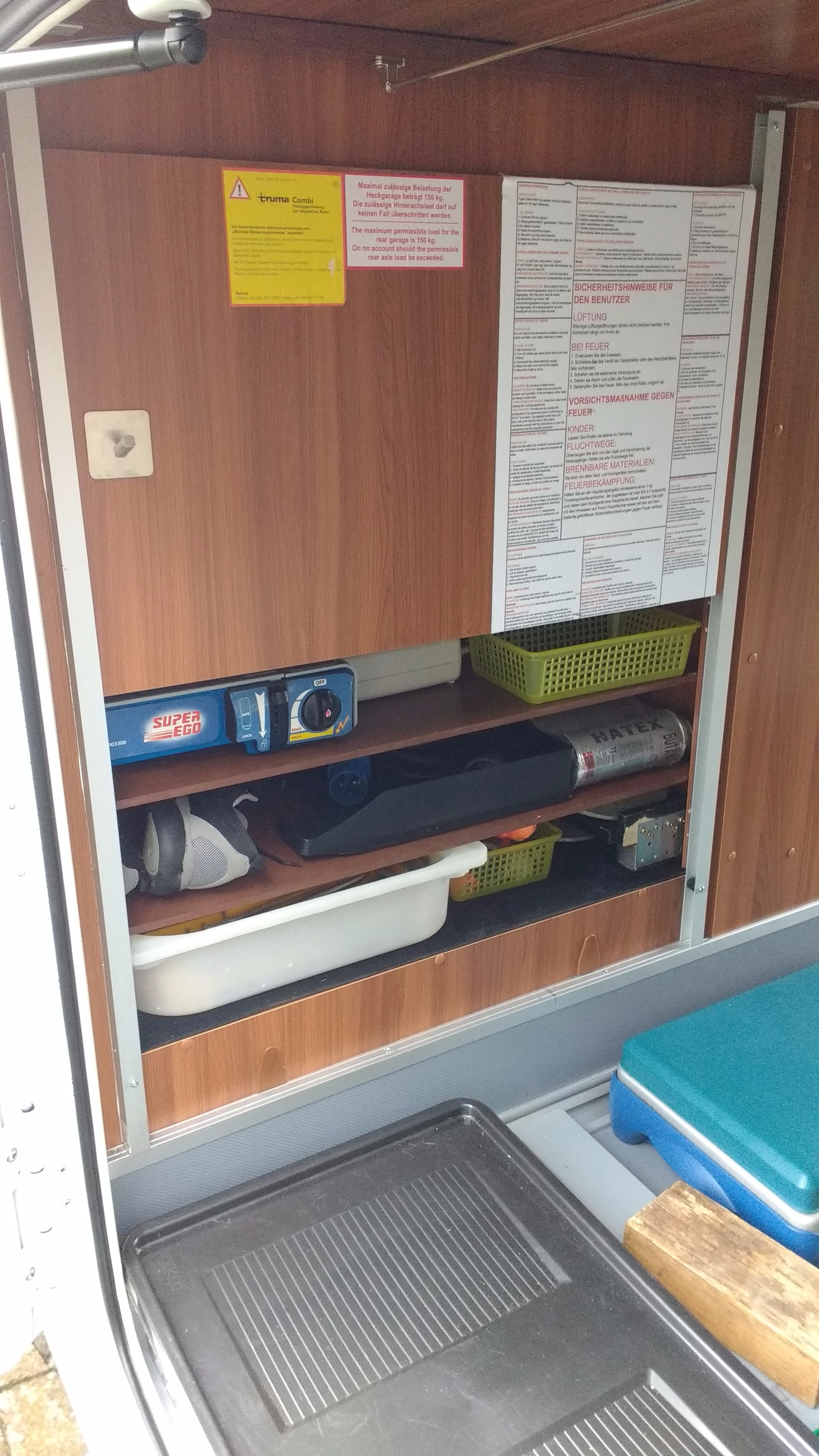

  • hallo Forumsmitglieder,
    in der Heckgarage meines Optima de Luxe t 70 ge ist eine klappbare Tür. Bei Beladener Garage nur schwer zu öffnen. Umbau auf eine Tür die man hoch schieben kann ist sehr einfach. Scharniere abbuen und Schloss ausbauen. Zwei U Profile rechts und links.Zwei Waserhahndichtungen als Stopper über zwei Holzschrauben und ein kleiner Riegel um die Türe bei Bedarf offen zu Halten.
  • Hallo Volker,
    gute Idee und sehr schön umgesetzt.
    Das könnte ich mir bei unserm Siesta auch vorstellen, da es wirklich praktischer wäre.
    Gruss Franz
    aus Monaco di Baviera :)
  • Hallo Franz, schön dass es dir gefällt. Um die Kante der Tür habe ich Textilband geklebt. Sie gleitet gut im Unterricht Profil.
    Viel Spaß beim Umbau
    Volker
  • Coole Idee, das werde ich bei mir auch umsetzen, die Klappe vom Stauraum über meiner Truma geht zur falsche Seite auf und ist im beladenen Zustand kaum zu nutzen.
    Super, tolle Idee
  • Sehr gute Umsetzung. Gefällt uns. Wollen uns über den Winter die Türe auch vornehmen.
