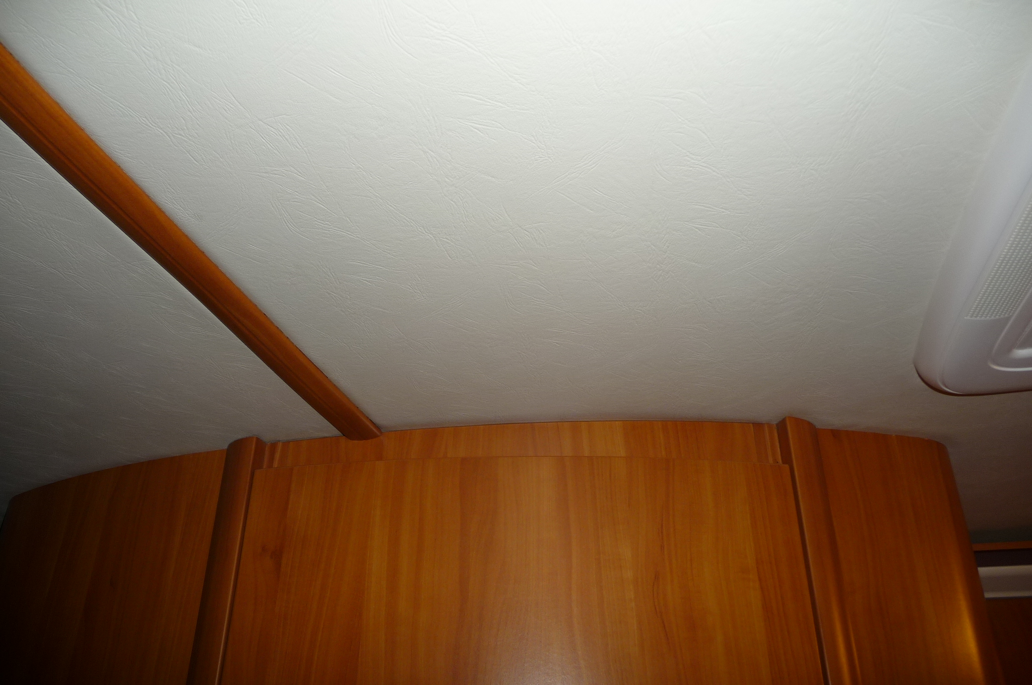

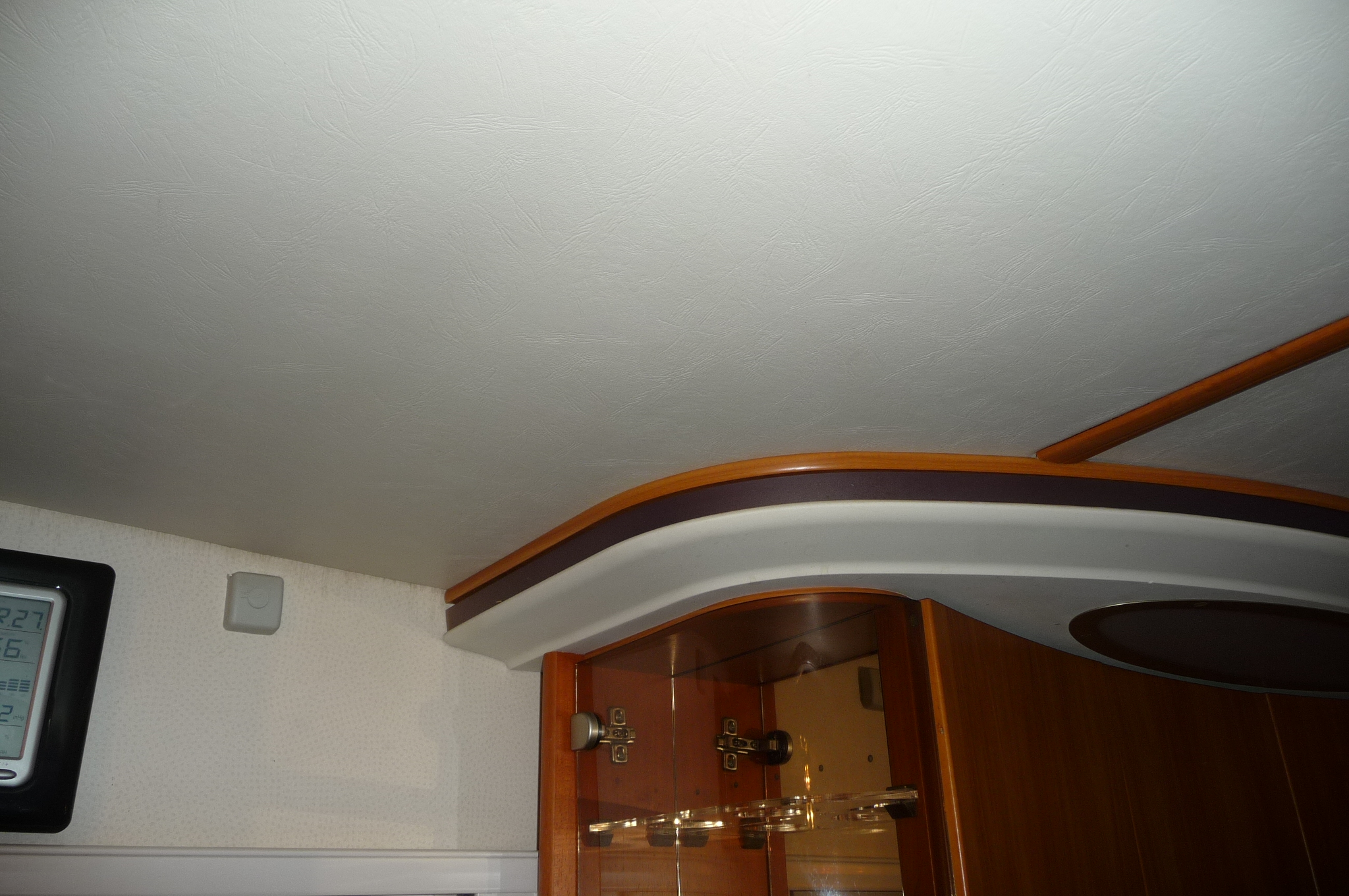

    Kannst du mal ein Foto vom Dach und eines von der Decke innen machen?

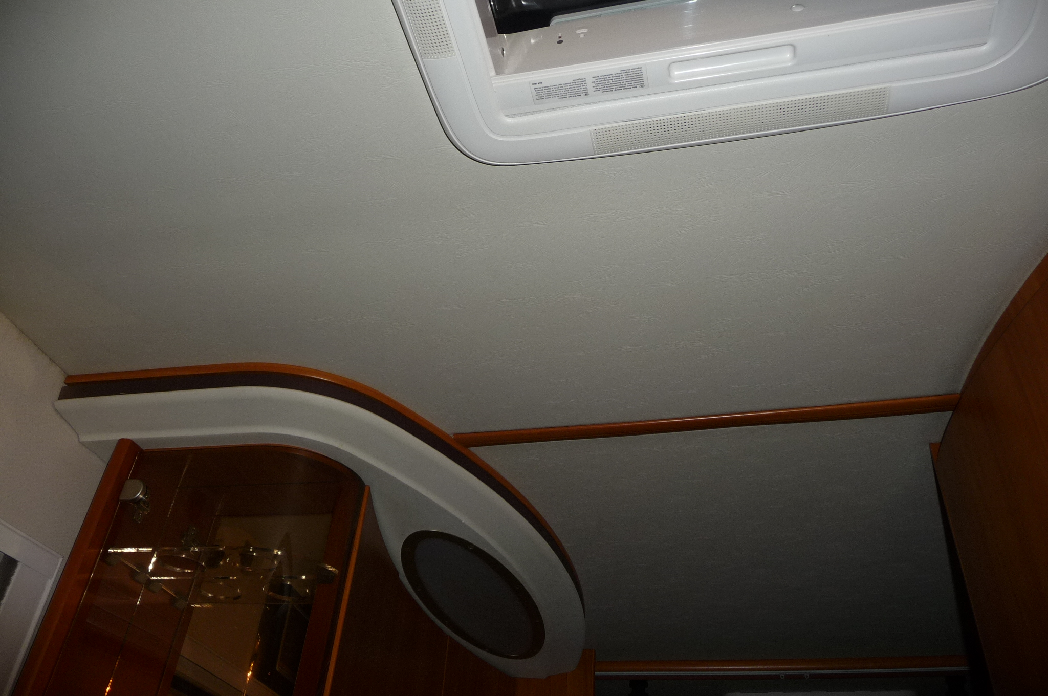

  • Hallo Sebi,
    ich habe ein paar Bilder des Bereiches gemacht für den hohe Feuchte angezeigt wird. Auch wenn man an die Decke drückt merkt man dass es darüber weich ist. Zu sehen ist davon nichts. Im Bereich über dem Gläser-Schaukasten hat das Dach die Senke und genau dort ist die weichste Stelle.
    Von außen am Dach sieht man nicht viel.
    Horst

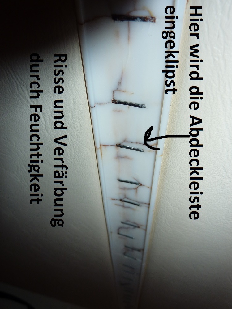

    Bei mir waren die Grampen mit denen das darunterliegende Kunststoffprofil angeklammert ist angerostet bzw. Schwarz. Auch das Kunststoffprofil hatte Risse.
    Dass es weich ist sagt mir gar nix. An den stellen wo es schon länger feucht war war es bei mir so, dass der Schaumstoff darunter sich nicht mehr weich anfühlte und beim Drücken ein leicht knirschendes Geräusch entstand.

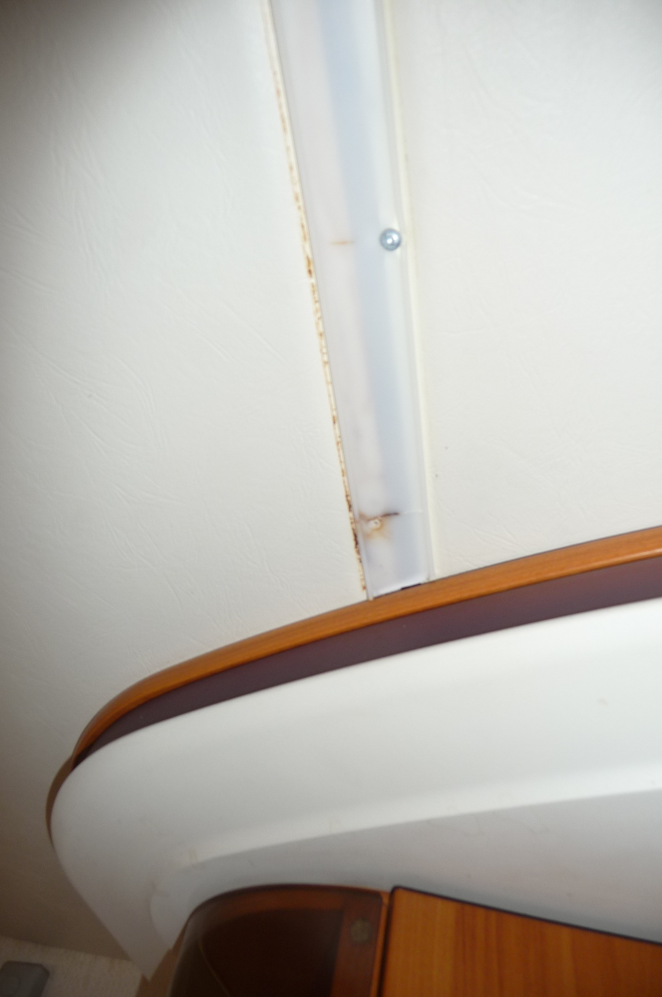

  • Hallo Horst,
    hier mal noch ein Bild wie es unter der Abdeckleiste aussah.
    Paul

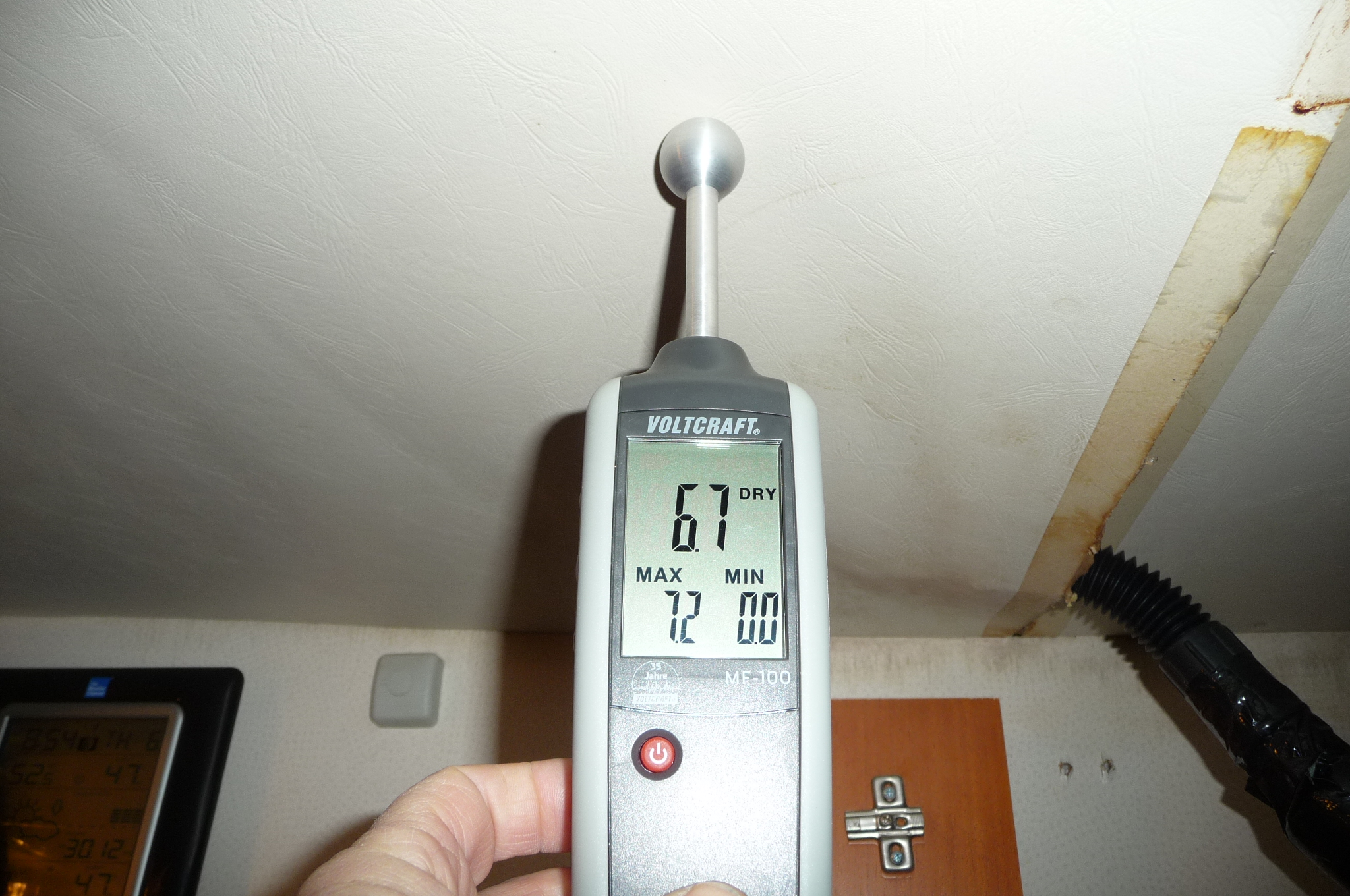

  • Hallo Paul, danke für das Bild.
    Dann mache ich die Abdeckungen ab. Ich wollte nichts zerbrechen und ohne mehr Information die Leisten voreilig abmachen.
    Die Feuchtigkeit geht beinahe exakt von Leiste zu Leiste. Deshalb mein Verdacht dass dahinter eine Platte ist, deren Kanten mit den Leisten in etwa übereinstimmt. Gemessen mit Voltcraft MF-100 (Conrad, 80 Euro) Dieser Bereich war der einzige der feucht war. Alles andere perfekt trocken, Gottseidank.

    das Voltcraft MF100 reagiert auch auf Eisen. Unter der Leiste sind doch Metallklammern. Diese führen doch auch zu höheren Werten. Woran kann man denn sehen, ob Feuchtigkeit oder die Metallklammern die Ursache für die erhöhten Anzeigenwerte sind. Gibt es Erfahrungswerte, wie hoch die Anzeige an der Stelle bei Neufahrzeugen ist?
    Gruß Reinhard

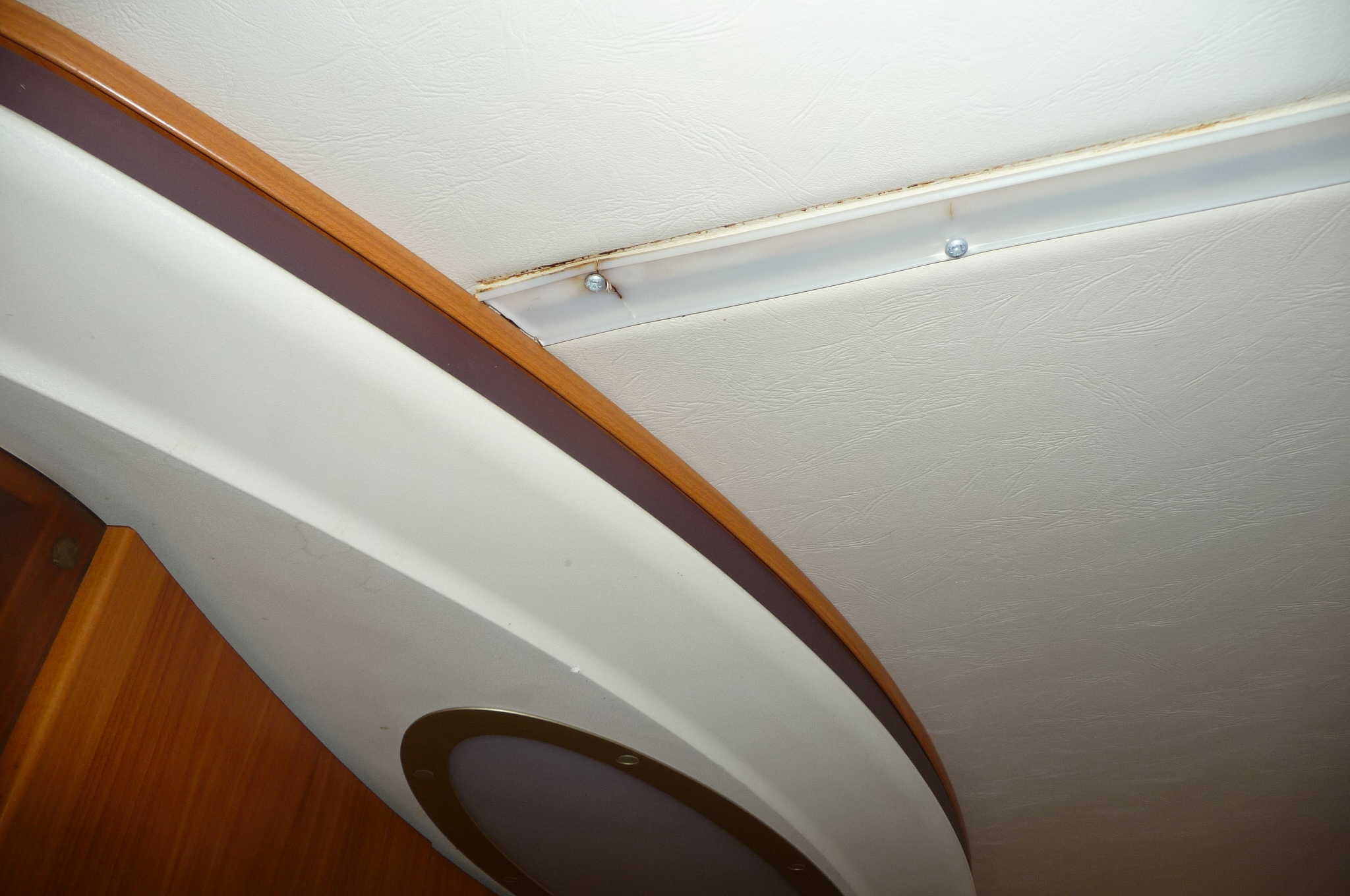

  • Hallo Horst,
    hast du die Abdeckleisten inzwischen entfernt?
    Dann mach mal ein paar Fotos
    Paul
  • Hallo Paul,

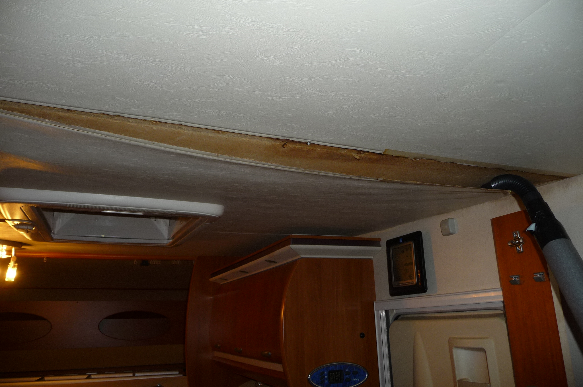

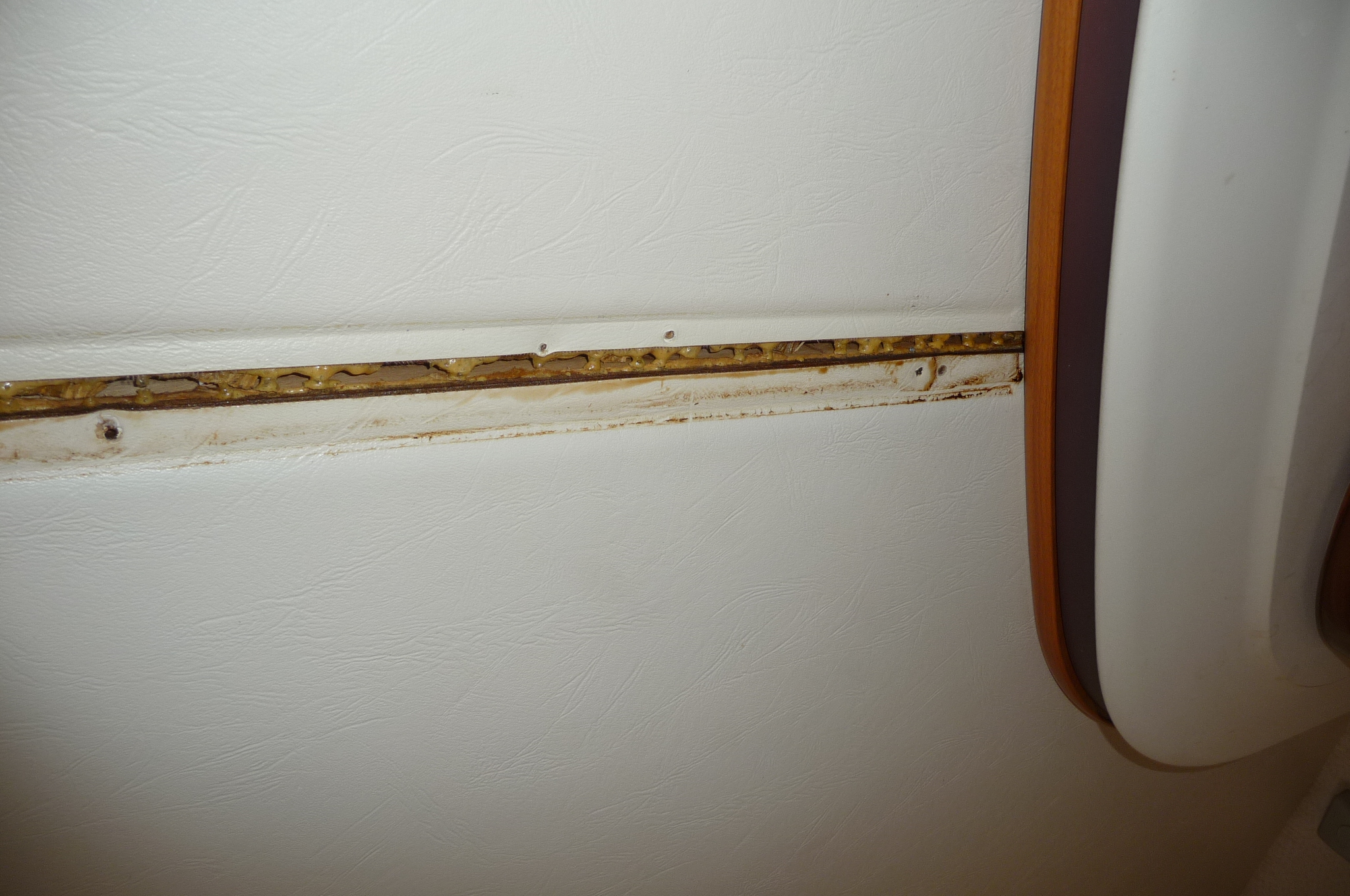

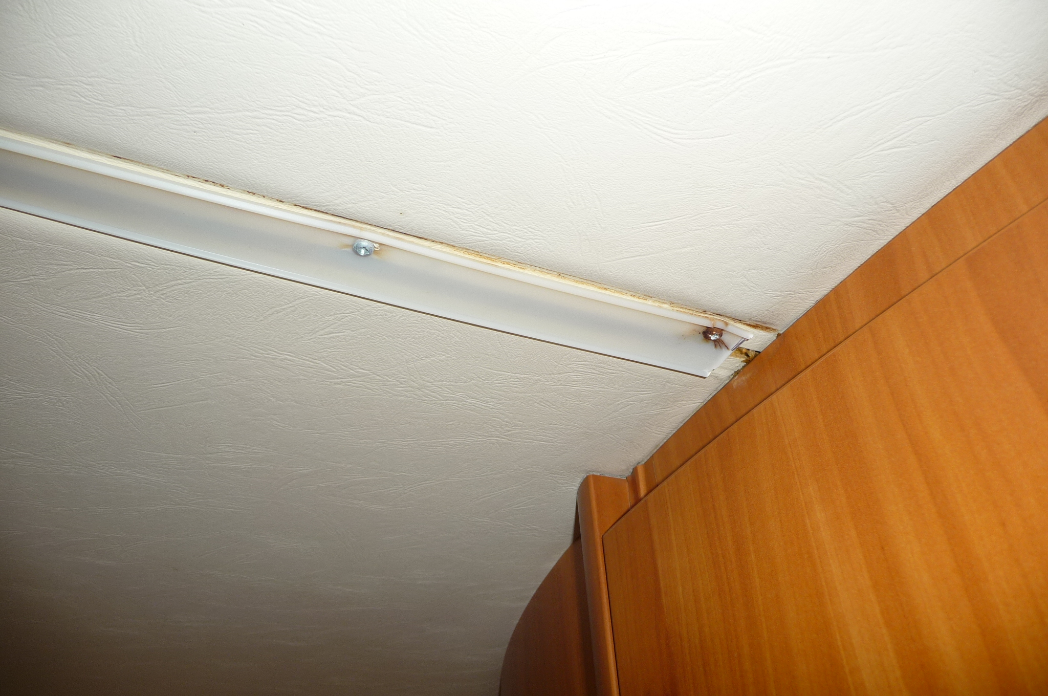

    nach dem Entfernen der Leisten gab es eine kleine positive Überraschung: die Bespannung des Himmels überspannt nicht die einzelnen Segmente. Man kann also offenbar die Arbeiten auf des betroffene Segment begrenzen. Bei dem anderen Hobby Modell war der Himmel dagegen ja durchgehend gespannt.
    Und richtig, einmal geöffnet war der Wasserschaden sichtbar, das Material oberhalb des Himmels war völlig durchnässt, um nicht zu sagen tropfnass, siehe Bilder. Das letzte Bild zeigt die Leiste in Richtung Fahrerhaus. Hier sah alles ok aus, aber bis dahin muss die Dach-Innenverkleidung raus.

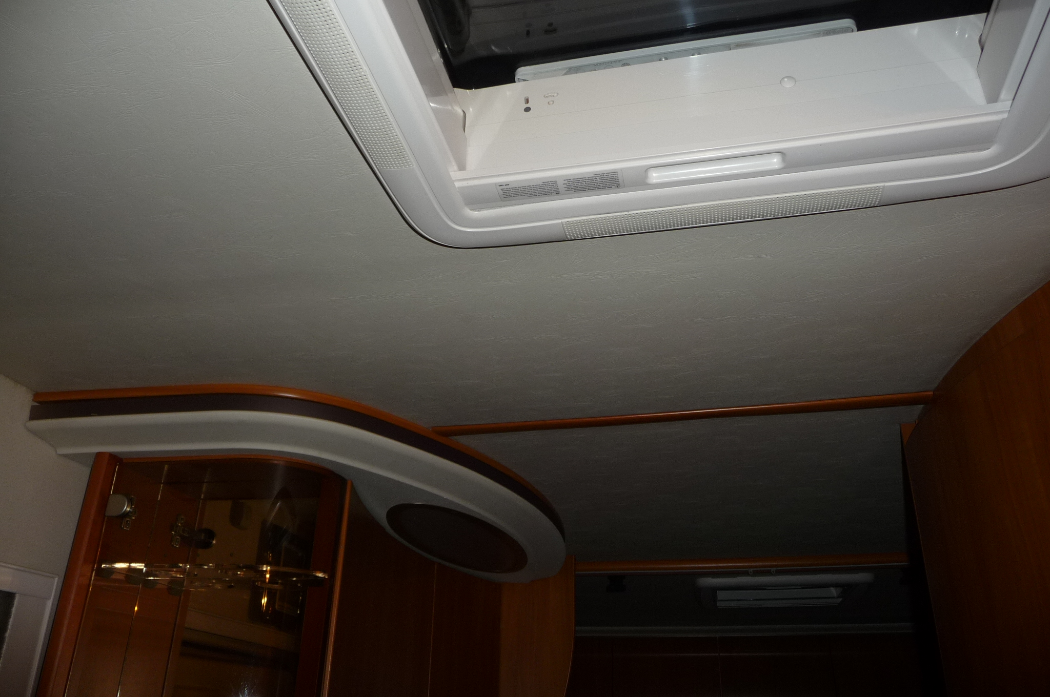

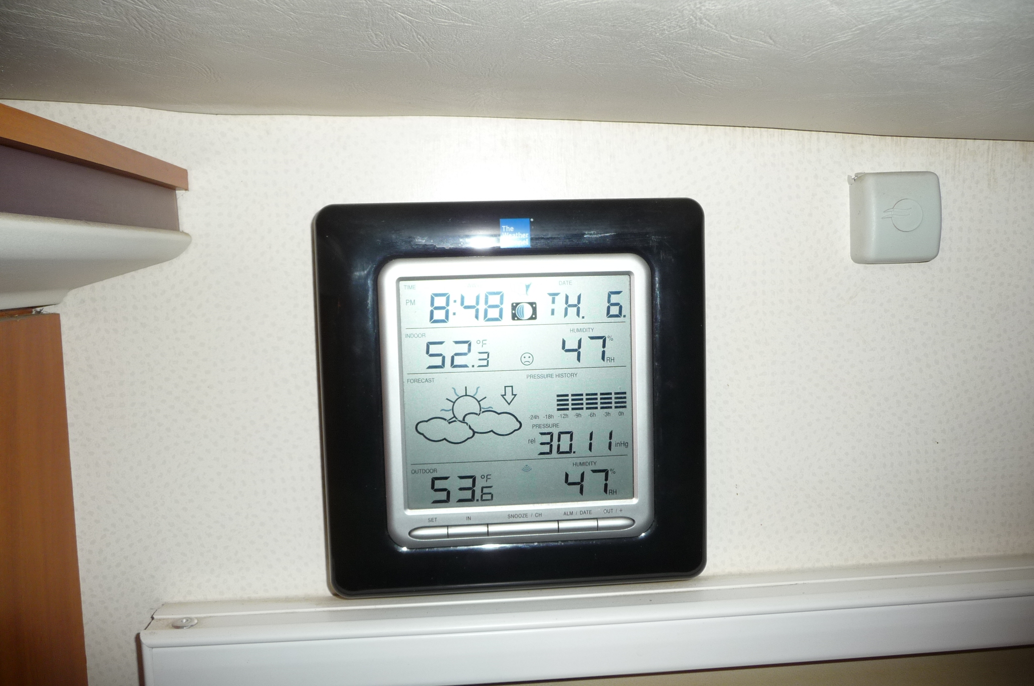

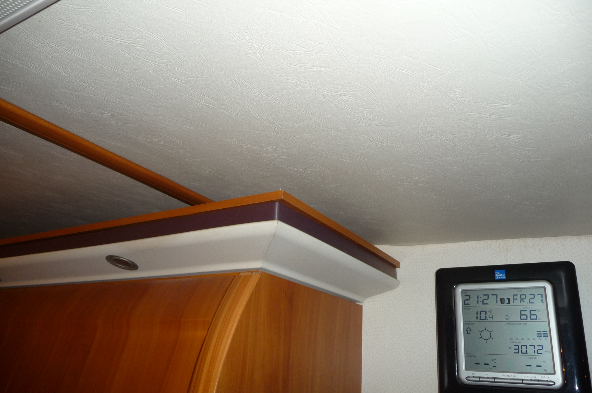

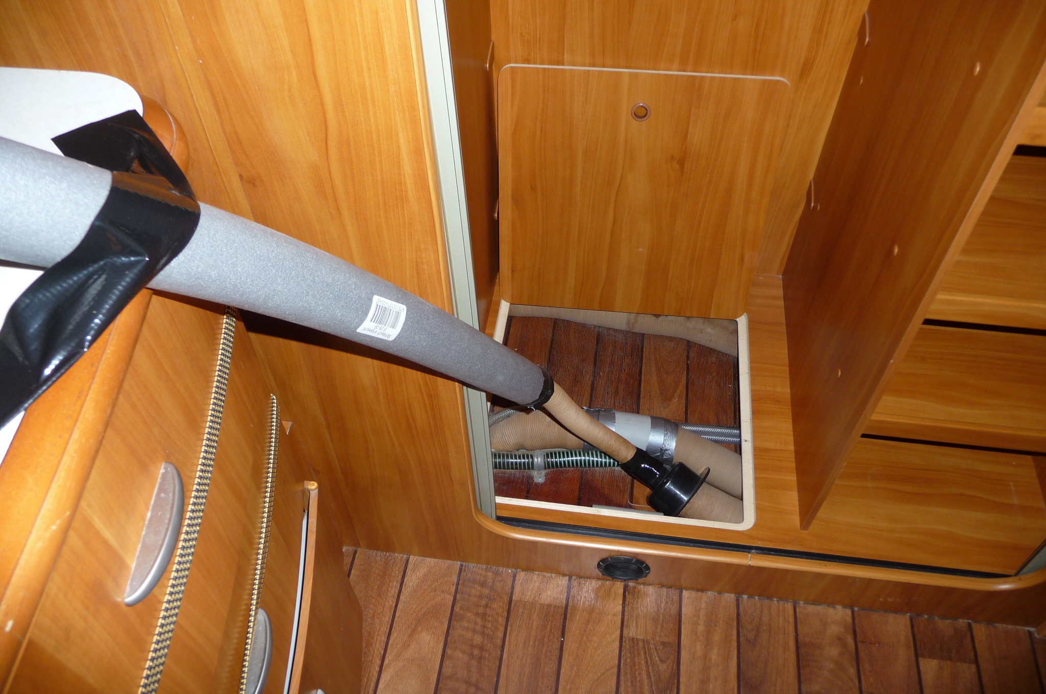

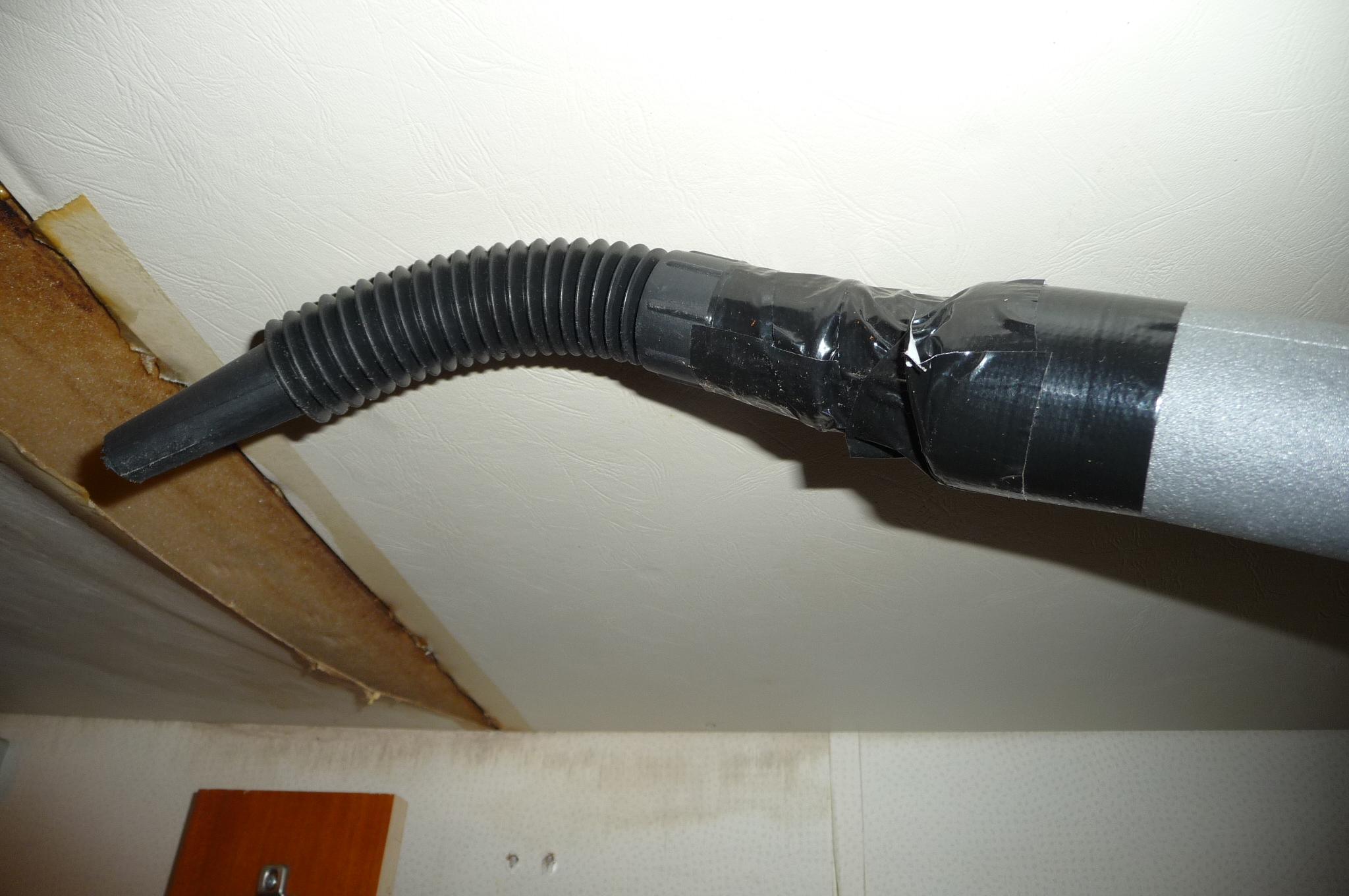

  • Update: Midi-Heki neu abgedichtet, Plastikhimmel vorsichtig(!) von der auf der Spanplatte (?) verklebten Schicht für den größten Teil des feuchten Segments abgelöst, von der Heizung (Kleiderschrank) ein isoliertes Rohr direkt hoch in den offenen Himmel geleitet, alle anderen Heizungsdüsen zugeklebt, die Heizung mehr als einen Monat dauernd laufen lassen und das Ergebnis war wie erhofft: das Messgerät zeigt im Dach nur noch normale Feuchtigkeitswerte an. Siehe dazu auch die Bilder. Die seit ein paar Tagen parallel aufgestellten zwei Salzentfeuchter enthalten bisher noch keine Wasserlösung. Zwei Feuchtigkeitsmessgeräte zeigen eine konstante Raumluftfeuchtigkeit von ca. 45% an.
    Damit ist das Öffnen des Himmels also nicht mehr notwendig und die Geduld hat sich ausgezahlt. Zur Erinnerung: das Wasser tropfte nach dem Öffnen der Leiste über dem Spalt aus der Decke, über einen großen Teil des Segments wurde 100 % Luftfeuchtigkeit angezeigt.

  • Hallo Paul.
    mein Anfangsverdacht war eine undichte Dachkante, optisch war jedoch nichts feststellbar. Tatsächlich war die Eindeckung/Dichtung der Midi-Heki defekt. Unser Hobby ist mittlerweile über 8 Jahre alt und die Dichtnaht sah sehr brüchig aus. Ich habe die Reparatur/Erneuerung zu lange vor mir hergeschoben, leider. Jetzt kenne ich unser Gefährt dafür wieder ein Stück besser;-)
