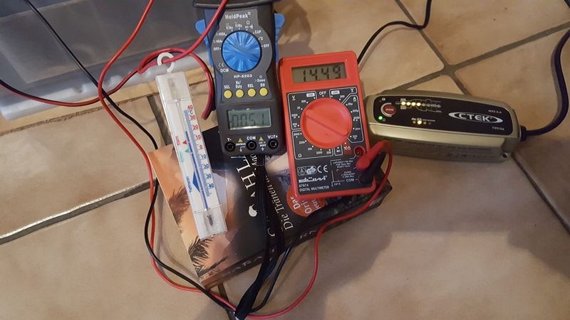

    habe den Ladevorgang mal bei 21° mit Multimeter und Stromzange beobachtet, die schon alte Batterie ist noch OK (Garagenbatterie) und hält die Spannung. Sie war mit 12,5V eigentlich noch nicht dran, geladen zu werden, aber ich wollte das mit der CTEK Temp. Überwachung jetzt einmal austesten.
    Also bei 21° und vorhandenen 12,5V in der Batterie, dass Ladegerät, Stromzange und Multimeter angeschlossen. Dazu die drei Bilder
    Ladegerät ging sofort zur Phase 4
    Bild 1 - Ladegerät in Phase 4: Absorption – Laden mit schwächer werdendem Strom. (14,49V/ 0,51A/ 21°)
    Bild 2 – Ladegerät in Phase 5: Analyse – Test der Ladehaltung (12,87V/ 0,11A)
    Bild 3 – Ladegerät in Phase 7: Float – Batterie wird auf Maximalwert gehalten, mit konstanter Spannung (13,68V/ 0,40A)
    Da die Batterie noch gut gefüllt war, hat dieser Test 45 Minuten gedauert, dann waren Schritt 4/5 und 7 durchlaufen.
    Ein Ladevorgang durchläuft bei mir normalerweise immer 2 – 3 Tage.

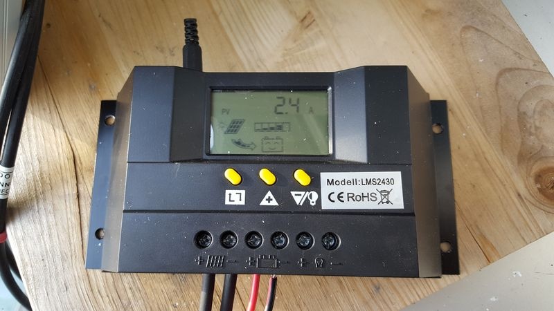

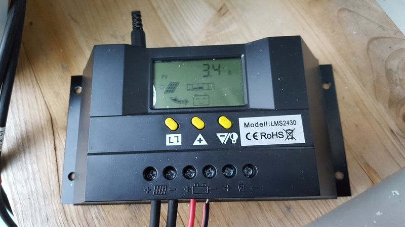

    Ich habe da mal eine Frage, auf die ich mir selber keinen Reim machen kann. IMP = 2,87 A ist doch der maximale Strom, der vom Solarmodul zur Batterie fließt, weshalb wird dann auf Messgeräten und Solarreglern ein sich je nach Wetterlage ändernder Amp.- Wert mit Werten, die bedeutend höher sind als der angegebene max. Imp Wert angezeigt? In einem Video lag der Wert eines 100 Watt Moduls bei fast 9A. Hier

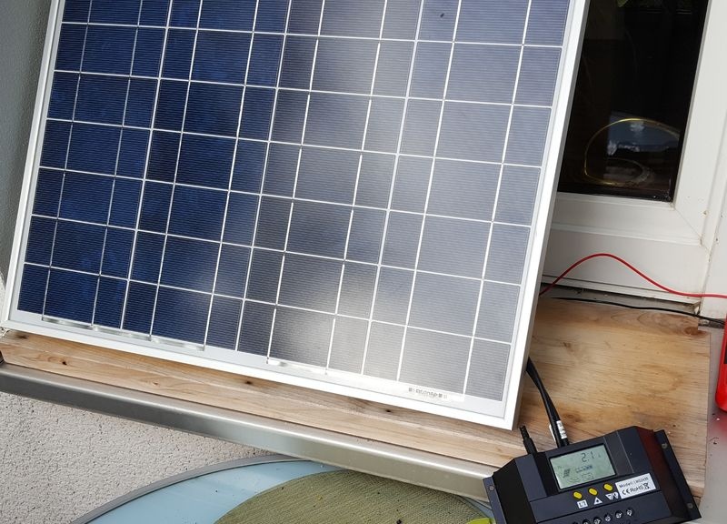

    Auch bei meinem letzten Test mit dem 50 Watt Modul, bekam ich Werte von 1,9A bis 8A. Das waren allerdings kurzzeitige Werte, meistens waren es 2,4A bei bedeckter Wetterlage.

    Zurück zu meiner Frage, wenn dann doch kein Fehler vorliegt und die bis 8A Ladeleistung wirklich anliegt, wie erklärt sich das?
    Siehe Bilder, Werte von 2,1A/ 3,4A/ 5A/ 8A meisten 2.4A.

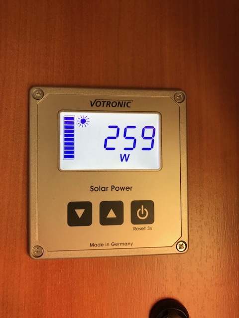

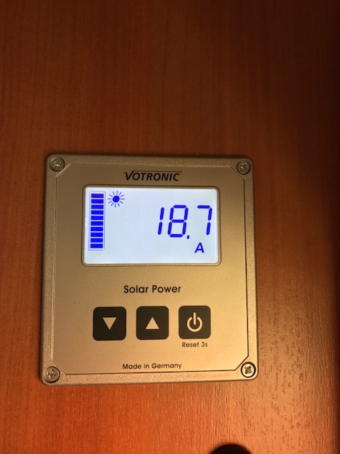

    Wir haben 4x 100W auf unserem Frodo verbaut. Die Fotos zeigen Werte, welche in einer Lichtung in Westfrankreich im Juni diesen Jahres erreicht wurden. Kurz danach mit direkter Sonneneinstrahlung waren die Werte sogar noch höher. Der absolute Spitzenwert lag bisher bei 342W und, ich glaube bei 20,4 A.
  • Hallo Martin,
    ich vermute, Du misst diese weit über IPM liegenden Werte auf der 12V-Seite.
    Der IPM und auch VPM sind für die Panels definiert, d.h. das was sie in den Solarregler EIN-speisen können.
    Liegt z.B. VPM bei 35V und IPM bei 2,87A ergibt das die Gesamtleistung des Moduls von ca. 100W.
    Auf der 12V-AUSGANGS-seite des Reglers zu den Batterien können also Ströme bis zu ca. 8A auftreten (für 100W).
    Das wäre der Wert am Solarregler am Ausgang, also wenn der Strom zum 'rechten Pfeil unten' angezeigt wird.
    Im engeren Bereich könnnen IPM/VPM auch noch streuen.
    Die von Olaf beobachteten 18,7A (20,4A) können aber bei 4 Panels parallel schon auf der Eingangsseite aufteten.

  • Hallo Martin,
    in den Solarregler gehen 100W bei, im Beispiel 35V x 2,87A.
    aus dem Solarregler sollten kommen auch wieder 100W (abzgl. hoffentlich geringer Verluste).
    Im Beispiel 12V x 8A.
    Nach dem Leistungsgesetz: P = U * I

  • @ Martin:
    Die Angaben der Modulleistung sind theoretische Werte. Sie dienen der Vergleichbarkeit unter Laborbedingungen.
    Die praktischen Werte weichen davon ab.
    Die Differenz zwischen dem theor. Strom (Kurzschlussstrom) und dem tatsächlichen max. Strom, der in die Batterien fließt, wird in Wärme umgewandelt. S.a. die Anmerkung in dem letzten Bild.
    Um die Batterien nicht mit zu hoher Spannung zu laden, gleichfalls die Solarmodule nicht zu erwärmen, ist der Regler dazwischen geschaltet.
    Er wandelt die überschüssige Leistung in Wärme um. S.a. die Einbauhinweise für den Regler. Diese Leistung, im äußersten Fall ca. 25 W., muss als Wärmeleistung zur Einspeiseleistung durch das Solarmodul hinzugerechnet werden.
    Also nominelle Leistung ca. 100 W - 25 W Verlustleistung = 75 W Nettoleistung, die in die Batterie geladen werden kann.
    Umgerechnet also max. Ladestrom ca. 5,2 A bei 14,4 V.
    Die Angaben bei den Bildern 1 u 2 zeigen den Ladestrom in A. Das Bild 3 zeigt die eingespeiste elektrische Arbeit in Amperestunden, Ah.
    Dies darf nicht verwechselt werden.
    Die Stromanzeigen in deinem, unserem, Regler sind recht genau. Ich schaue oft darauf.
    Z.Zt. bei dem trüben grauen Tageshimmel ist der Ladestrom mit 150W Solar nur 0,2 - 0,4 A. Die Sollspannung von 14,4 V wird gerade mal erreicht. Also im Prinzip keine Ladung. Die Selbstentladungsverluste werden ausgeglichen. Ab Dunkelheit fließt kein Strom mehr, die Batteriespannung sinkt auf ca. 13,8 V ab.
    Wenn du jetzt eine leere Batterie an den Solarregler klemmst, wird der Ladestrom nicht höher sein. Die Sonnenausbeute ist zu gering.
    So kannst du keine leere Batterie bei trübem, dunklen Himmel, laden.
    Da muss ein Ladegerät am Netz helfen.
