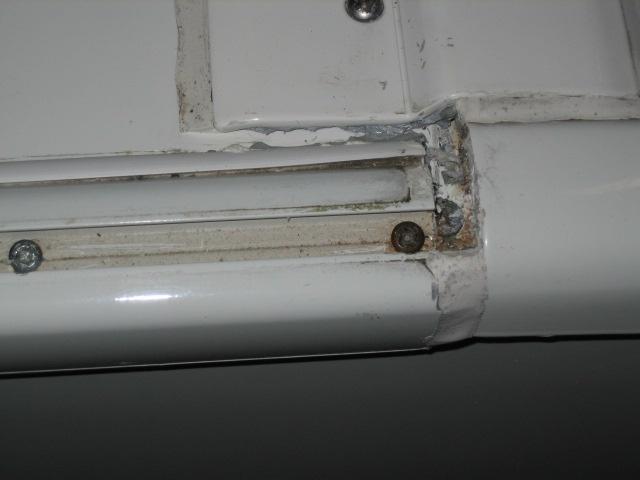

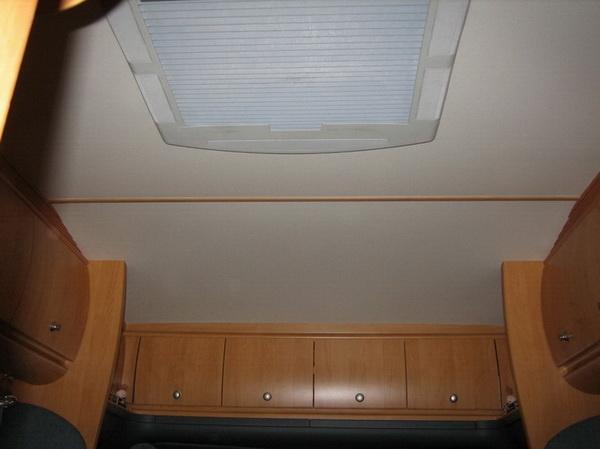

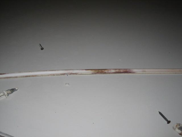

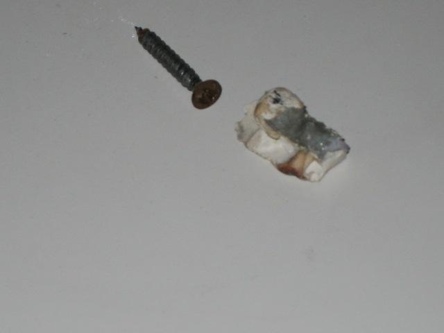

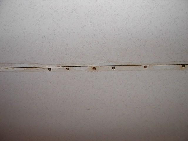

    Ich hatte beim Übergang Aufbau – Führerhaus beim Stoß welcher nur mit einem dazupassenden Textilband abgedeckt wurde so in regelmäßigen Abständen bräunliche Punkte entdeckt nach vorsichtigen lösen von diesem Abdeckband habe ich schon geahnt was die Ursache ist, die Schraubenköpfe waren alle verrostet. Nach dem lösen der Schrauben habe ich die Holzleiste welche dazwischen liegt auf Feuchtigkeit überprüft, Test Negativ ist in diesem Fall ja schon Positiv, wenn es mir gelingt werde ich das mit Fotos noch Dokumentieren. Wo das Abdeckband aus Textil war habe ich eine beidseitig Abgerundete Leiste in Buchendekor mit Doppelseitigen Klebeband montiert, mittlerweile macht es Hobby ab Werk auch so denn schön waren diese Bänder auch nicht, hat eher nach Billiglösung Ausgesehen. Jetzt begann die Suche von, wo kommt die Feuchtigkeit, der Fehler war gleich gefunden eine Vermutung hatte ich und sie wurde Bestätigt, das übel ist der Übergang Aufbau Führerhaus das Problem ist das beim Übergang Aufbau – Führerhaus eine Stufe entsteht und dort immer Wasser steht. und da wurde gepfuscht. Wenn man Abdeckgummi aus dem Eckprofil Decke – Wand entfernt hat man schon das übel gesehen Algenbildung in der Nut, und die Schrauben waren auch verrostet weil, darin das Wasser stand aber nicht Ablaufen konnte wohin soll es? Da man weiß dass das Wasser einen kleinen Kopf hat findet es einen Weg und findet diesen auch, und der führt bei unsachgemäßer Ausführung der Abdichtung in das Wageninnere. Die Ursache habe ich so behoben Alte Dichtmasse entfernt – Schrauben entfernt – neue Schrauben in jedes loch vorher Sikkaflex hineingespritzt danach Rostfreie Schrauben alles Ordentlich Abgedichtet die Dichtung wieder montiert, un auf Nummer sicher zu gehen alles mit einem weißen aber leider nicht UV beständigen Gewebeband Abgedichtet muss man alle Jahre neu machen, Ein Regelmäßiges Prüfen mit dem Messgerät ist zur Pflicht geworden, um das Problem jetzt ein für allemal zu lösen habe ich aus Alu – Blech 1,5mm gekantet weiß lackiert das ich mit Sikkaflex verkleben möchte, dieses werde ich nächste Woche machen, nach der Fertigstellung werde ich Bilder in das Forum stellen und dann ist das wichtigste wie bei einem Haus das Dach dicht. Wenn ihr euch fragt wieso ich das selbst mache dann kann ich nur sagen ich habe weder zu Mechaniker noch zu den WoMo Bauern Vertrauen wenn, man sieht wie hier gearbeitet wird, und wenn ich es selbst mache dann weiß ich das es gemacht ist. Ich glaube das reicht für das erste.
    (Siehe Foto unten)

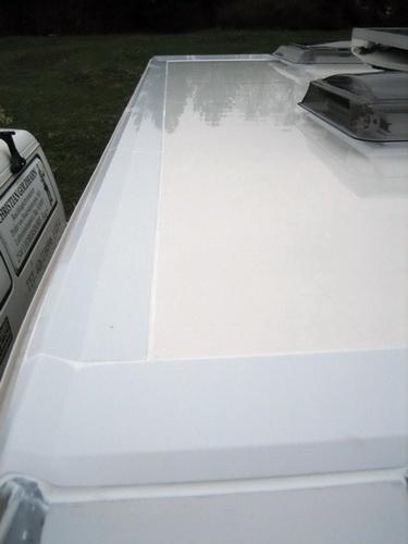

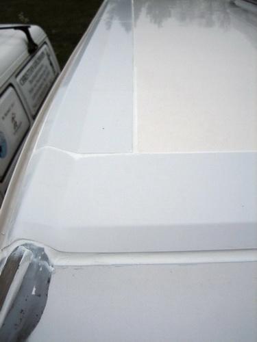

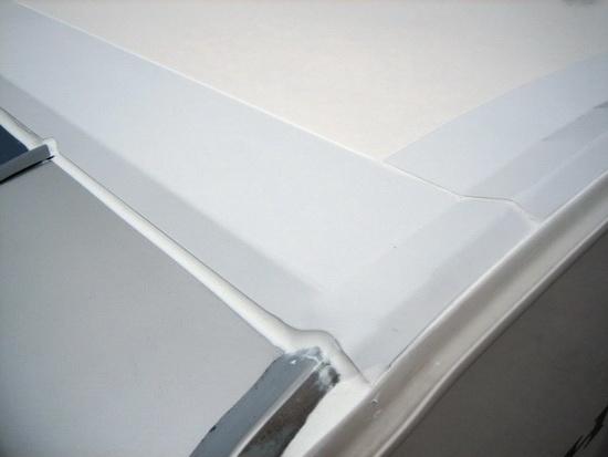

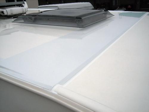

    Wie bereits von mir angekündigt habe ich nun das Problem Feuchtigkeit beim Übergang Aufbau zum Führerhaus, welches in weiterer Folge bei nicht Beachtung zu einem größeren Feuchteschaden führen kann, ein für allemal Abgeschlossen. Wie schon beschrieben Alu – Blech 1,5 mm gekantet weiß lackiert und dann mit Sikkaflex verklebt. Das war nicht eine so Angenehme Arbeit das mit dem Sikkaflex, ich bin mit dem Ergebnis dennoch zufrieden, auch wenn man das Dach nicht von unten sieht soll es doch ansehbar sein. Jetzt kann ich mit ruhigen Gewissen den nächsten Regentagen entgegen sehen. Verstehe nicht wieso kann man das nicht vom Werk aus so machen das es über Jahre Dicht bleibt!! In dem Eckprofil wo Decke und Wand zusammengeschraubt wurden ist in der Nut wo, dann die Kunststoff Kederleiste hineingedrückt wird immer Wasser gestanden, und mit der zeit da Wasser einen kleinen Kopf hat sucht und findet es einen Weg.
    (Siehe Foto unten)
    einen schönen Sonntag und Grüße aus dem Triestingtal von
    herwig
