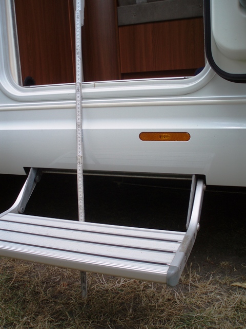

Stufenhöhe V65GE / Thule Single - Step

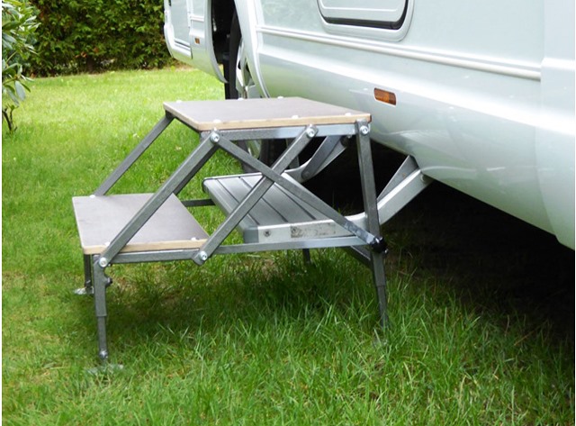

Moin zusammen,
hab mich für das Modell DIY550 entschieden.
Gruß Schorsch -

Hallo Gregor,
ist ein Eigenbau aus Vierkantrohr 20 mm und Fahrzeugbodenplatte 15 mm. Gewicht kpl. 9,5 kg.
Gruß Schorsch -

auch ich hatte das Gefühl beim Aussteigen den Damm zu zerreißen. Eine zusätzliche Trittstufe ist bzw. war für mich keine akzeptable Lösung für dieses Thema.
Bei mir waren ca. 30mm hohe Distanzhülsen verbaut. Nachdem ist diese Hülsen ausgebaut hatte, musste ich mit einer Feile ca. 3mm an der Seitenverkleidung Platz schaffen. Dadurch konnte das Gestänge wieder voll ausfahren.Das Ergebnis ist zwar noch nicht perfekt aber es ist doch deutlich besser.
Gruß, Michael
