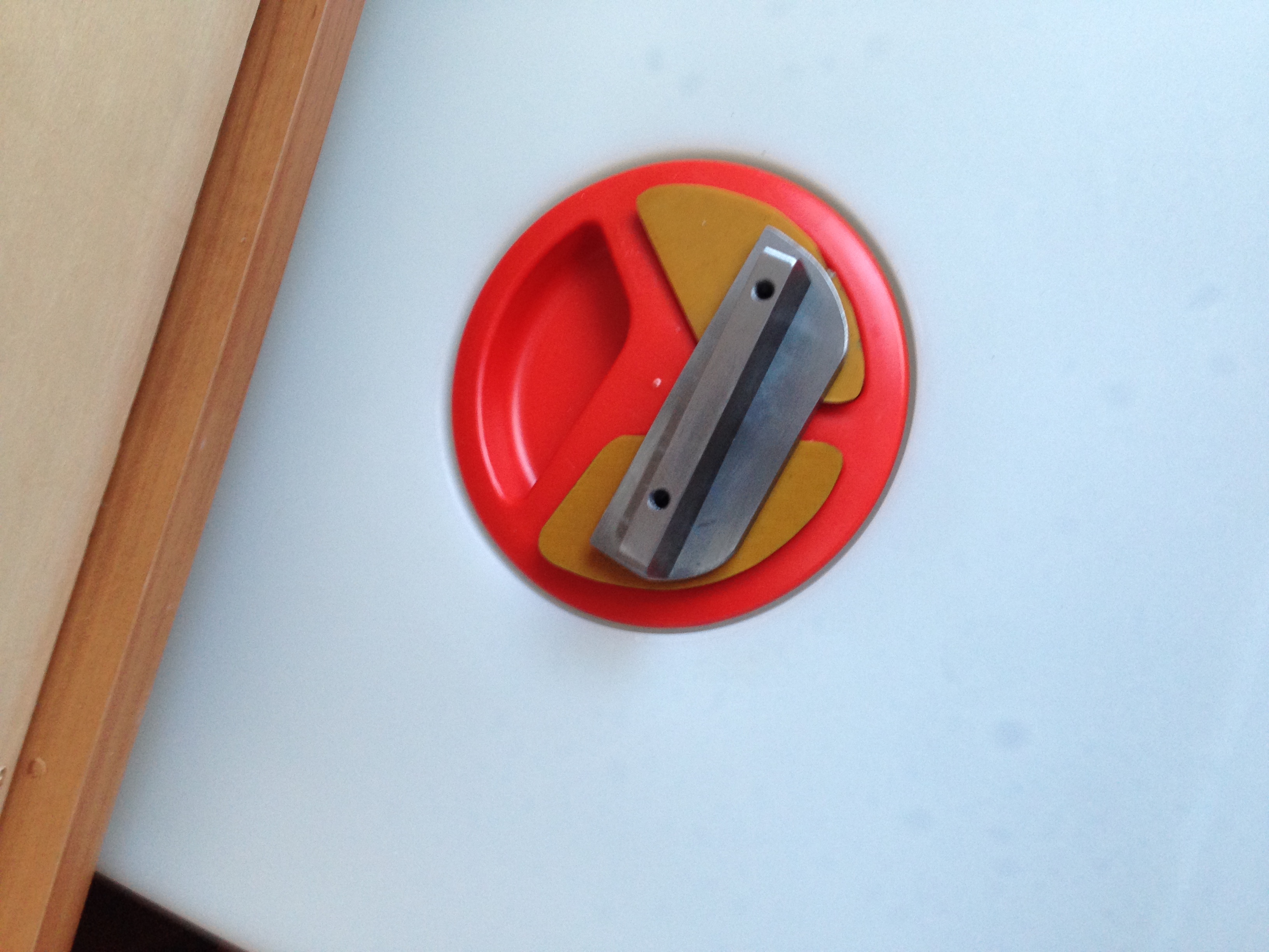

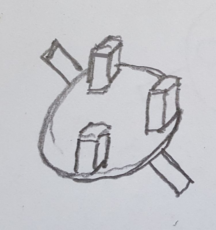

  • Hallo Peter
    Wenn dein roter Schraubdeckel so aussieht (Bild), kannst du auch folgende Varianten verwenden.
    Falls du noch Holzreste und einen alten Besenstiel hast, kannst du dir auch schnell eine Gegenplatte bauen, siehe Bild. Geht auch mit Metall, falls du ein Schweißgerät hast, dann kann auf den drei kurzen 1 ½ cm langen Rundeisen gleichlange Schlauchstücke geschoben werden. Das Ganze geht auch mit einer Holzplatte, drei 10mm Löchern und drei kurzen Schrauben, auf denen dann wieder drei Schlauchstücke kommen, der Vorteil dieser Holz/ Schrauben Variante ist der platzsparende Auseinanderbau.
    Nur so als Gedankenanstoß.
    Wird wahrscheinlich öfter vorkommen und dann hast du ein Materialschonendes Werkzeug zum Öffnen
    ;) Martin

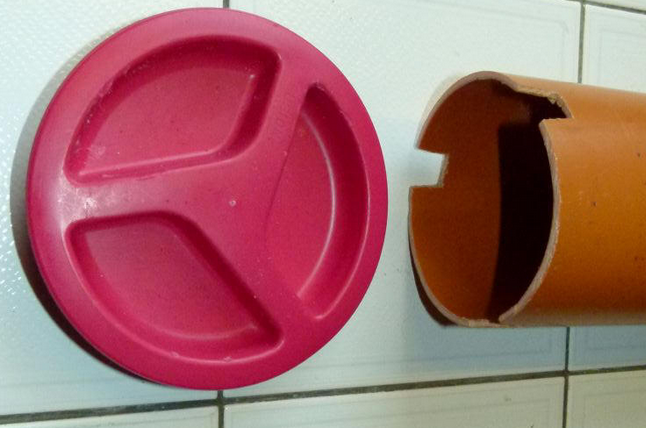

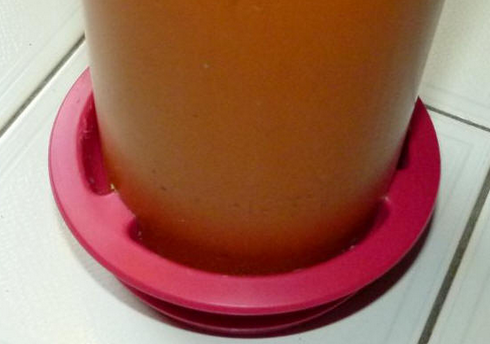

  • hallo Peter,
    hier hat mal jemand ein Selbstbau werkzeug aus nem abwasserrohr gebastelt und bilder gepostet ... selbst silikonspray an der Dichtung hilft bei den Deckeln nicht wirklich, ich bekomme meine auch kaum auf, obwohl ich die mehrfach im Jahr öffne
    gleiches Problem gilt übrigens auch beim zudrehen. Hier ist Vorsicht geboten, denn da läuft schnell „die Hütte voll“.
    Silikonspray ist vorher unbedingt auf die Gummidichtung aufzutragen. Ansonsten bekommt man den Deckel kaum fest.

  • Hallo Petra,
    Mit dem zweiten Teil meines Satzes wollte ich nur wissen, wo denn Peter herkommt. Wenn der Peter nämlich bei mir um die Ecke wohnt, was in seinem Profil nicht vermerkt ist, dann ließe sich das öffnen des Deckels leicht arrangieren.
    Mischa
    Aus dem Hobby zum Kellerkind
  • Hallo Mischa,
    ich komme aus Niederkassel im Rhein-Sieg-Kreis! Dein selbstgefertigtes Tool sieht gut aus. Toll! Danke für Dein Angebot!
