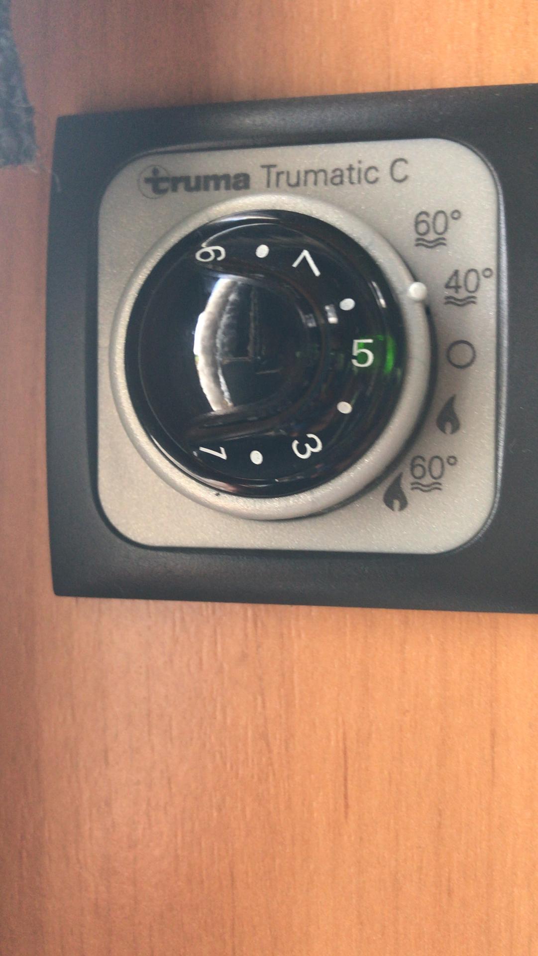

    mein T 600 FC ist zur Zeit (leider ohne mich) in Schweden unterwegs. Auf dem beigefügten Foto kann man sehen, dass am Bedienteil die grüne LED leuchtet. Leider gibt es aber trotzdem kein warmes Wasser. Die orangene LED für die Aufheizphase leuchtet nicht.
    Hat jemand eine Idee woran es liegen könnte ?

    Ja das hatte ich vergessen zu erwähnen. Der Boiler ist voll und es kommt auch Wasser (ohne Luft) wenn man die Armatur auf warm dreht aber leider nur kaltes Wasser. Die Heizung funktioniert übrigens ganz normal und sie erwärmt dabei auch das Wasser. Nur die Funktion Warm Wasser ohne Heizung funktioniert irgendwie nicht.

    Als wir das Fahrzeug vor 3 Jahren gekauft haben, haben wir das Wasser System mit einem 3 Stufen System gereinigt. Ich war total entsetzt was da für ein Schmodder raus gekommen ist. Das hat mich auch dazu bewegt es noch 2 Mal zu wieder holen. Das Ganze hat fast eine Woche gedauert aber dann kam nur noch sauberes frisches Wasser. Das wiederhole ich bis jetzt jedes Jahr nach der Winterpause. Allerdings kam bis jetzt fast kein Dreck mehr raus. Natürlich kann sich trotzdem etwas festsetzen aber da die LED die das Aufheizen anzeigt gar nicht leuchtet vermute ich eher etwas in die Richtung Elektronik, Sensor oder Fühler. Das wäre zumindest meine erste Idee.
