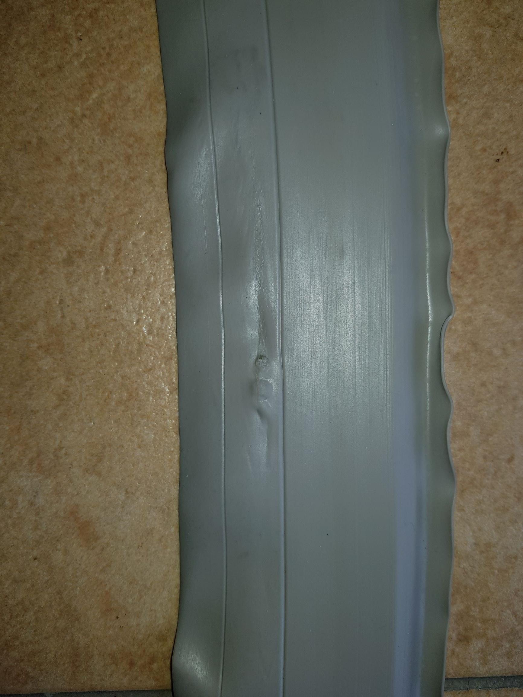

    Hi Sebi,
    den Gummi hatte ich schon bestellt, aber das Teil war so bucklig und krumm, dass das sicher nicht anliegt und abdichtet.
    Vielleicht wars ja auch nur ein schlechtes oder altes Teil was ich geliefert bekam ?

    Hi Sebi, ich hatte es bei Wagner bestellt, als Thule Teil. Das brauch ich gar nicht versuchen zu montieren.
    Vielleicht war es der letzte Rest der Rolle und ich probiers mal neu beim großen O.

  • Hallo Adi,
    mit den Gummi würde ich den Händler aus seinem Laden prügeln. Normalerweise kommt der absolut knitterfrei an.
    Liebe Grüße aus Spanien
  • Das Teil hab ich natürlich sofort zurückgeschickt

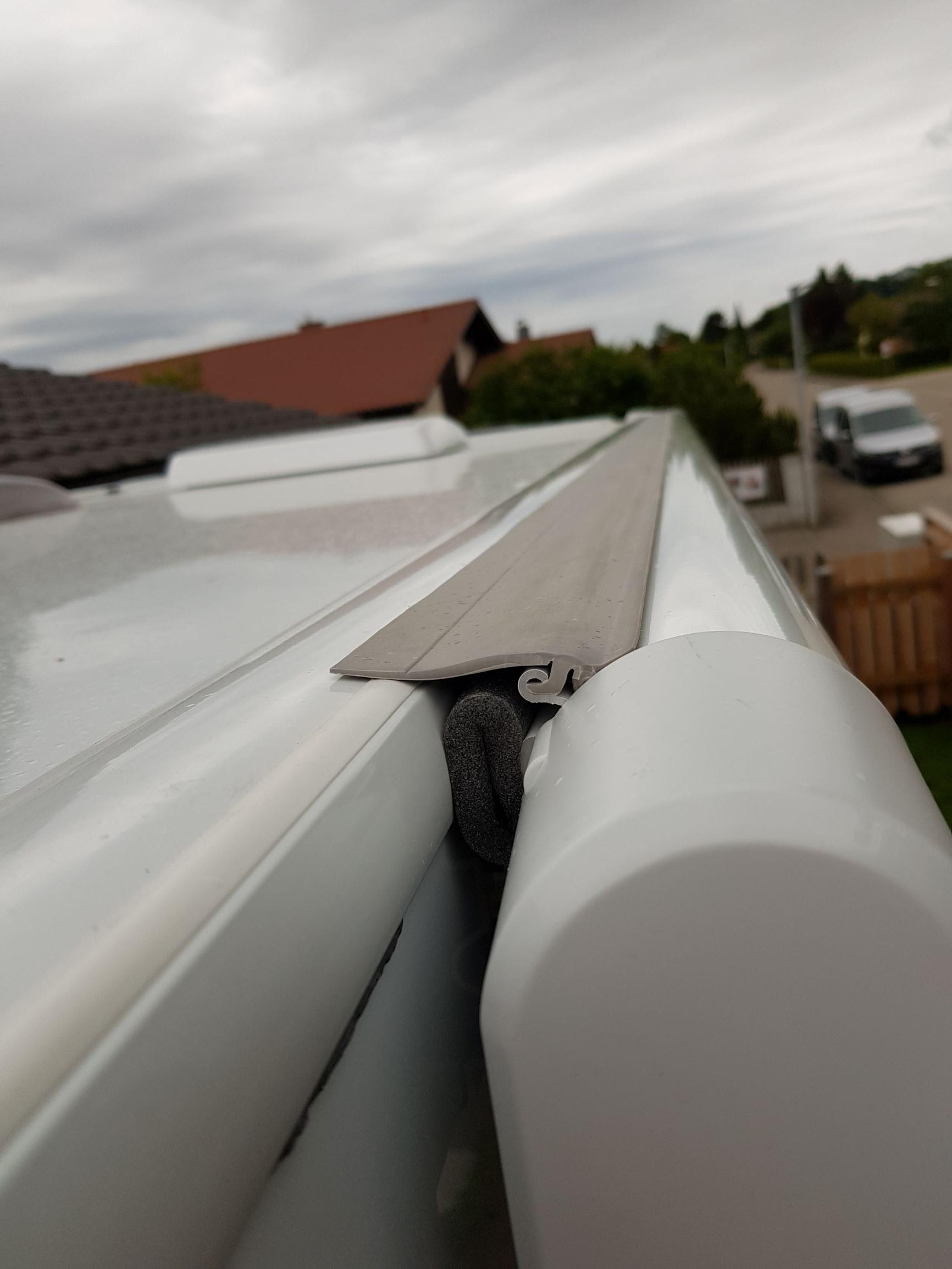

    Problem zufriedenstellend gelöst :)
    Ich hab nun das "Thule Gummi-Abdichtungsband large" bei einem anderen Händler bestellt. Vor Montage habe ich noch ein ganz kleines Isolierungsrohr sauber in den Spalt gedrückt (damit von unten der Wind nicht bei der Fahrt reinzieht). Dann das Gummiband eingebaut und vorne/hinten einen kleinen Silikonpunkt in die Kederleiste eingebracht, damit es der Wind nicht rauszieht.
    Wenns hält, perfekt :)
