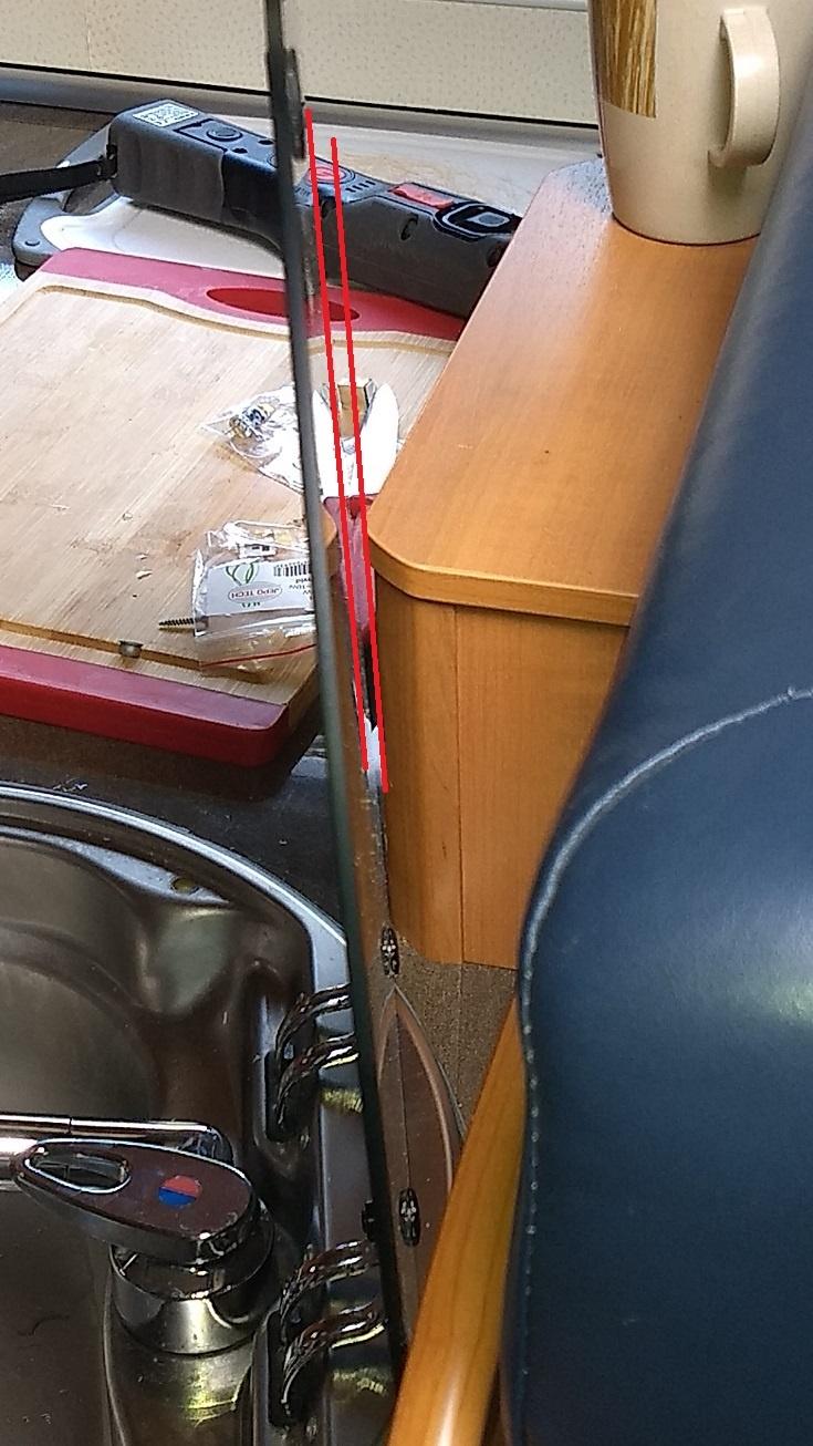

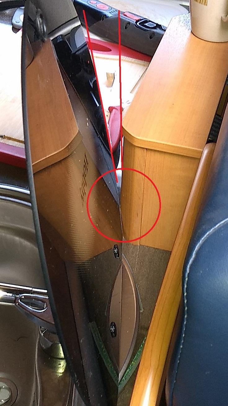

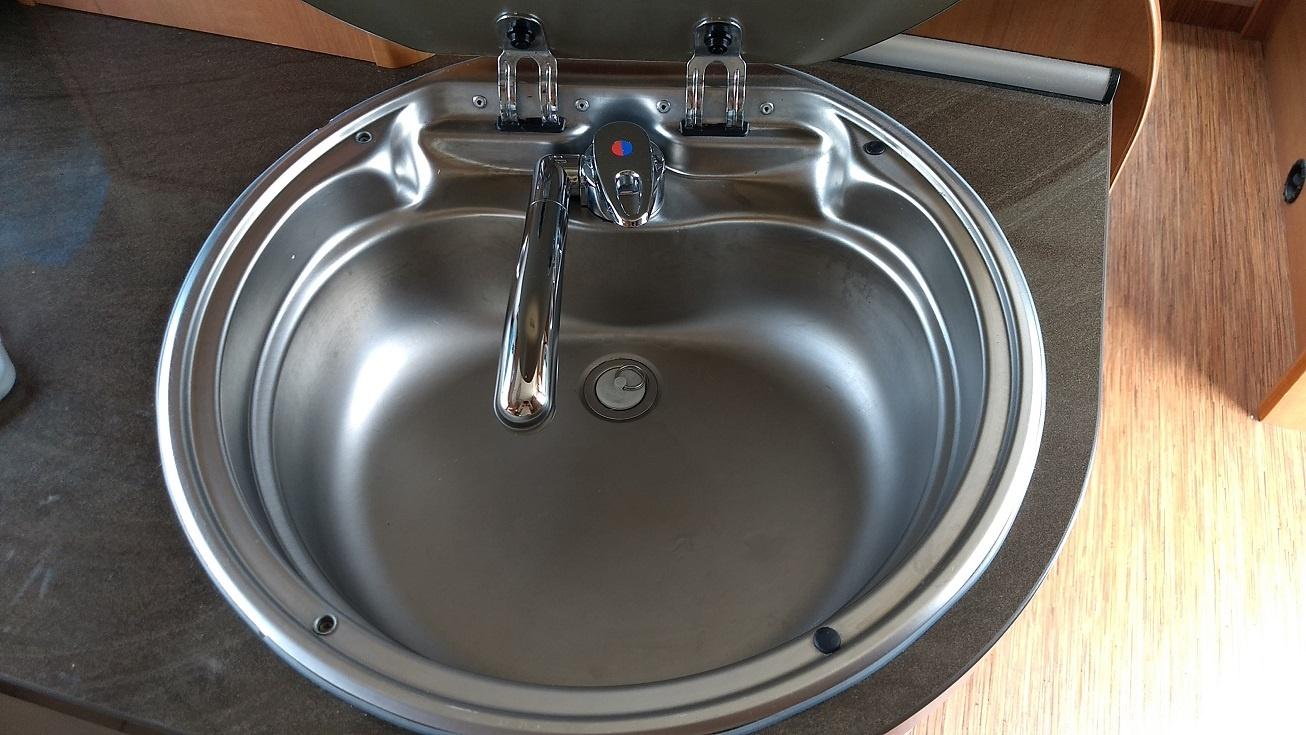

Dass sich die Glasabdeckung der Spüle NICHT ganz nach oben aufstellen liess, hat mich genervt seit ich den ELC habe.

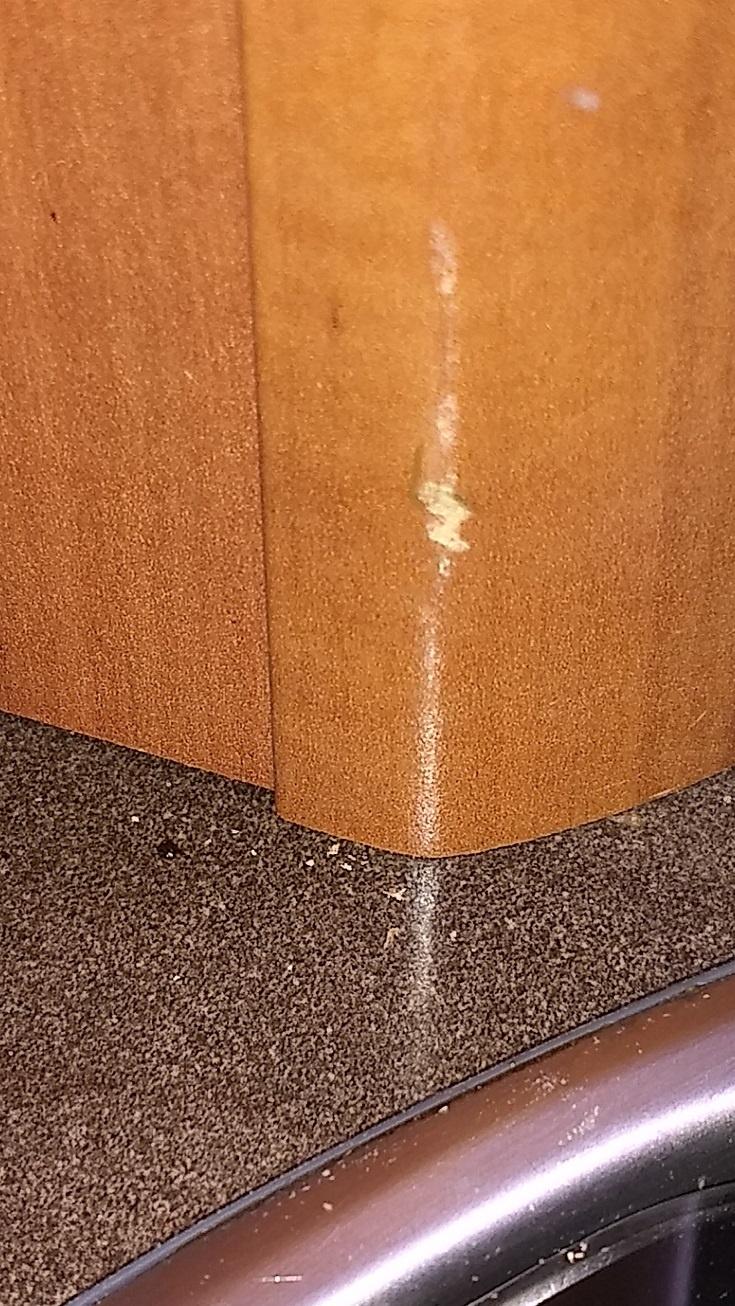

Der Glasdeckel stand immer an der Ecke der Gurtbockabdeckung an.
Ich denke das wird bei anderen ELC mit dem kleineren Küchenblock auch so sein. Beim FLC mit der grossen Küche war das jedenfalls nicht der Fall.

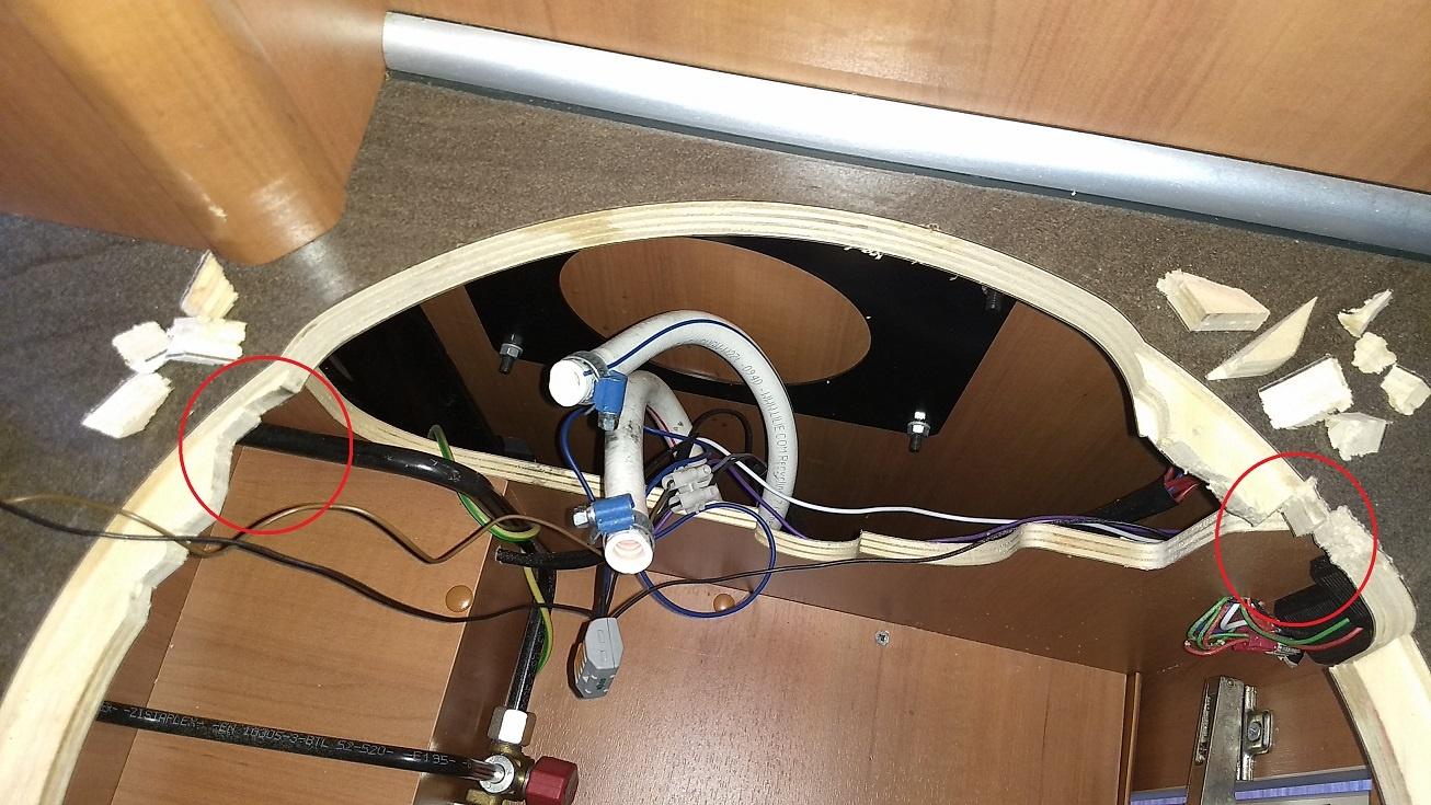

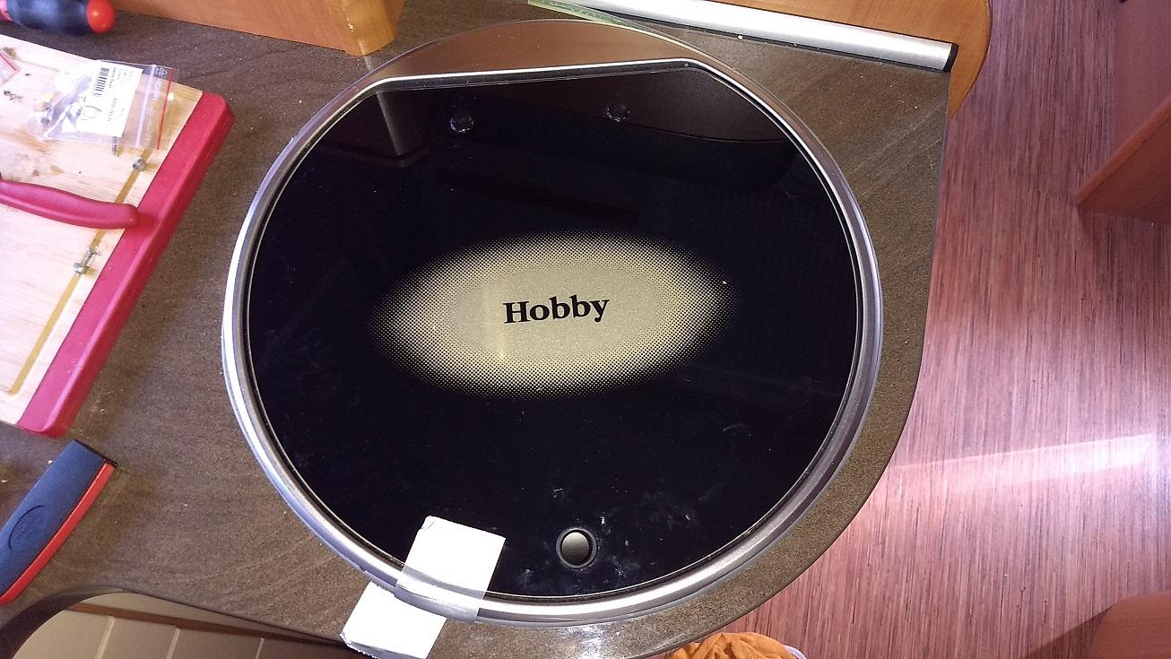

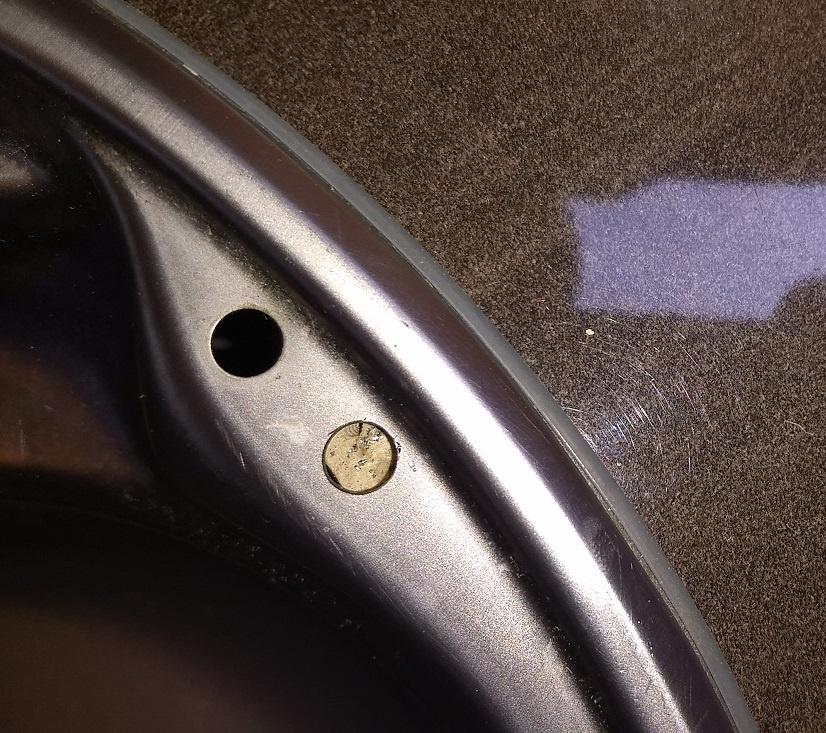

Habe dem letzthin auf einem Stellplatz Abhilfe geschafft, indem ich selber Hand anlegte und die Spüle um etwa 15mm nach links gedreht habe.
Dass die Drehung möglich war, musste der Ausschnitt im Holz bisschen angepasst, erweitert werden, bei etwa "10 vor 12 und 10 nach 12". Gut ich gebs ja zu, die Anpassung am Holz sieht nicht gerade professionell aus, aber erfüllt den Zweck.
