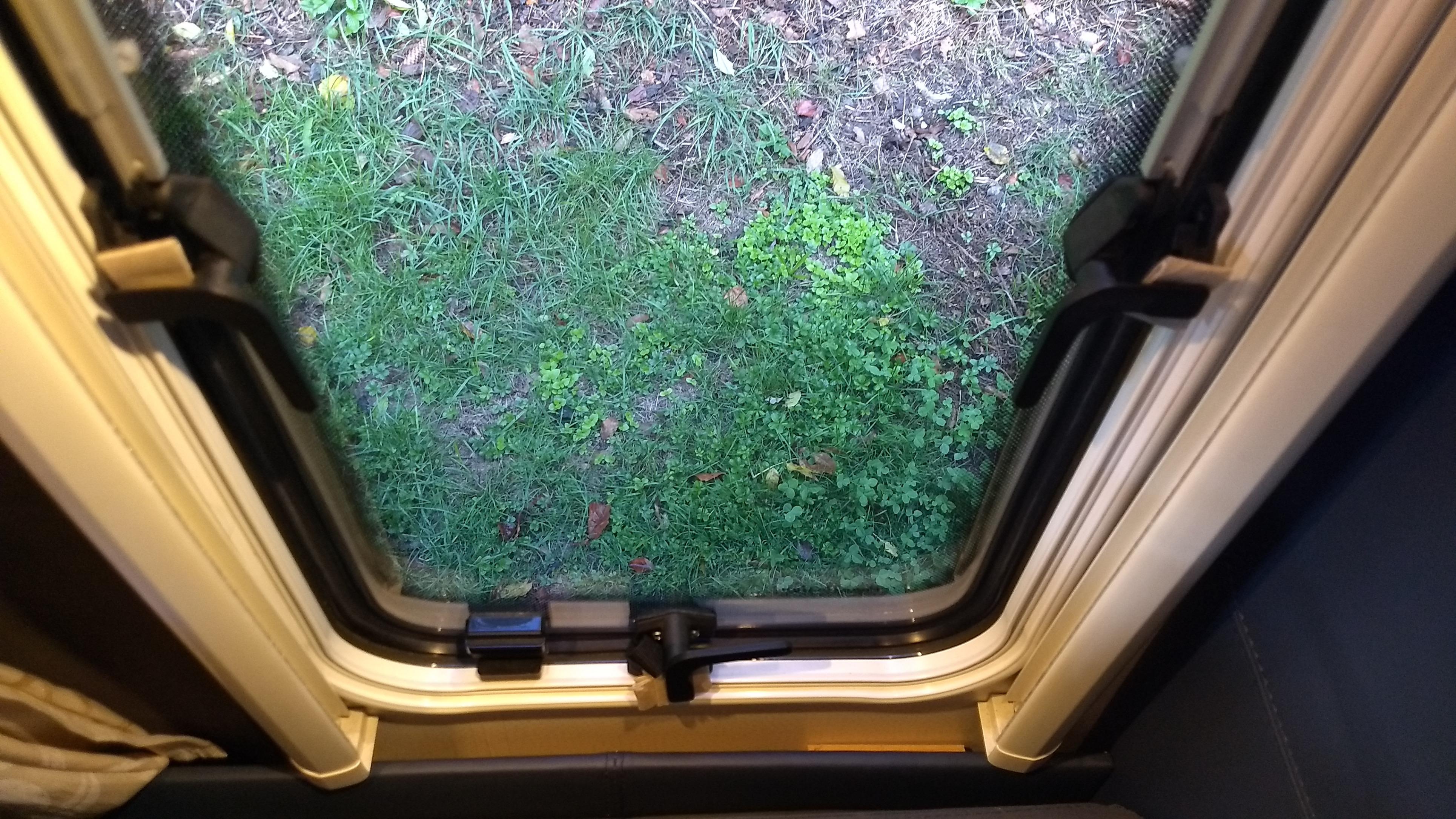

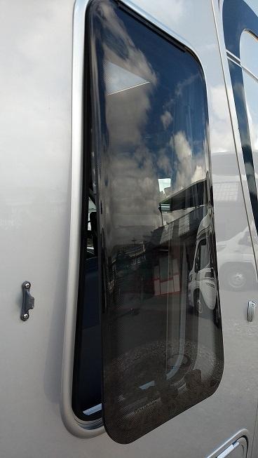

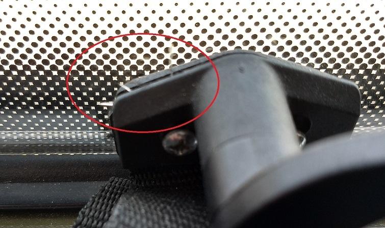

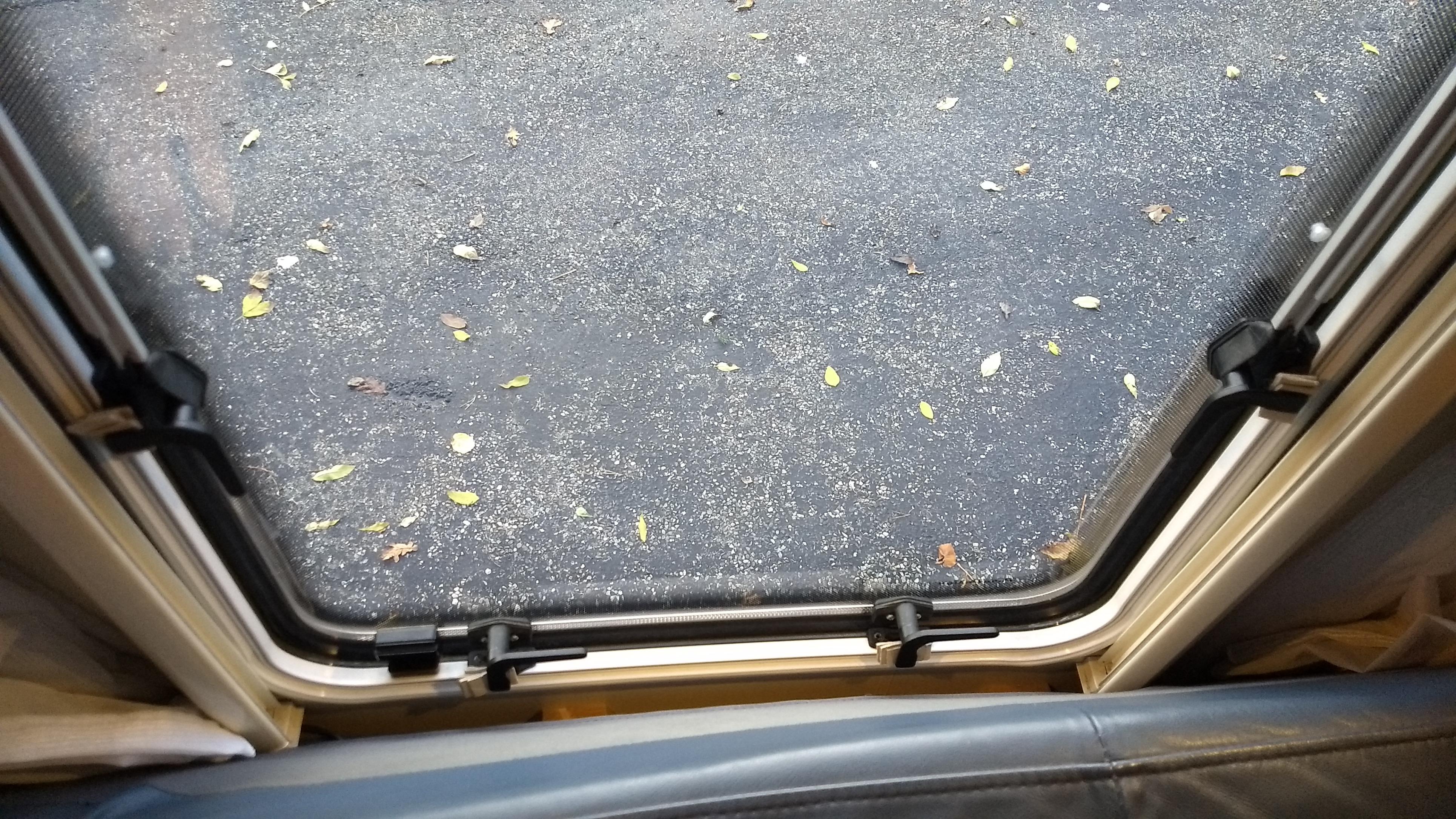

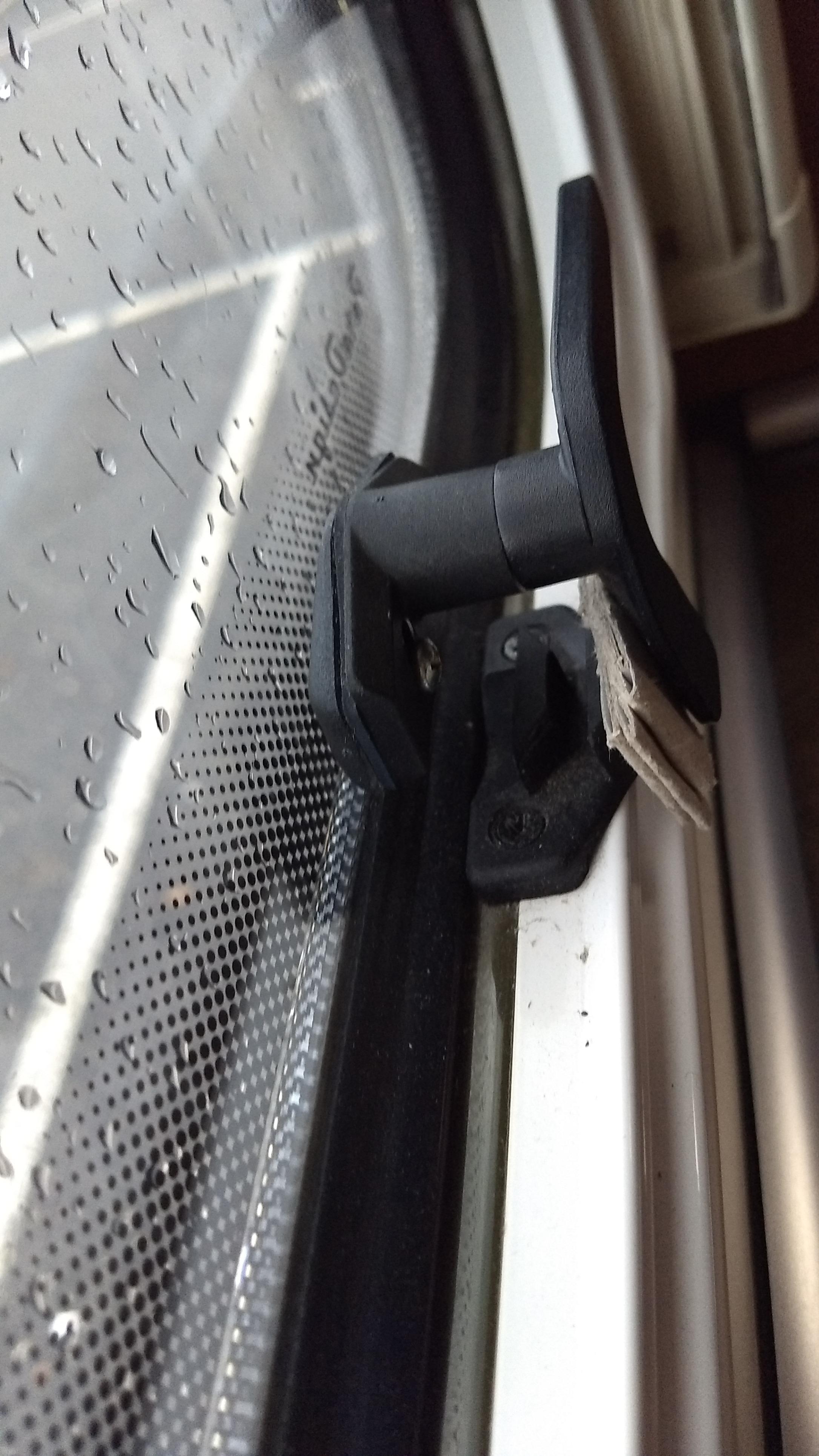

  • In der kalten Zeit bemerkte ich, dass es bei allen Fenstern im unteren Bereich ziemlich stark kalte Luft reinzieht. Habe jetzt mal zum Testen Pappe unterlegt an den Verschlüssen. Beim schmalen Fenster bei der Aufbautür versetzte ich den Verschluss am Rahmen weiter nach innen, zirka 3mm, gab dann wohl zuviel druck aufs Glas, hat dort kleine Spannungsrisse gegeben.
    Hat die Undichtheit auch jemand bemerckt und was dagegen gemacht?

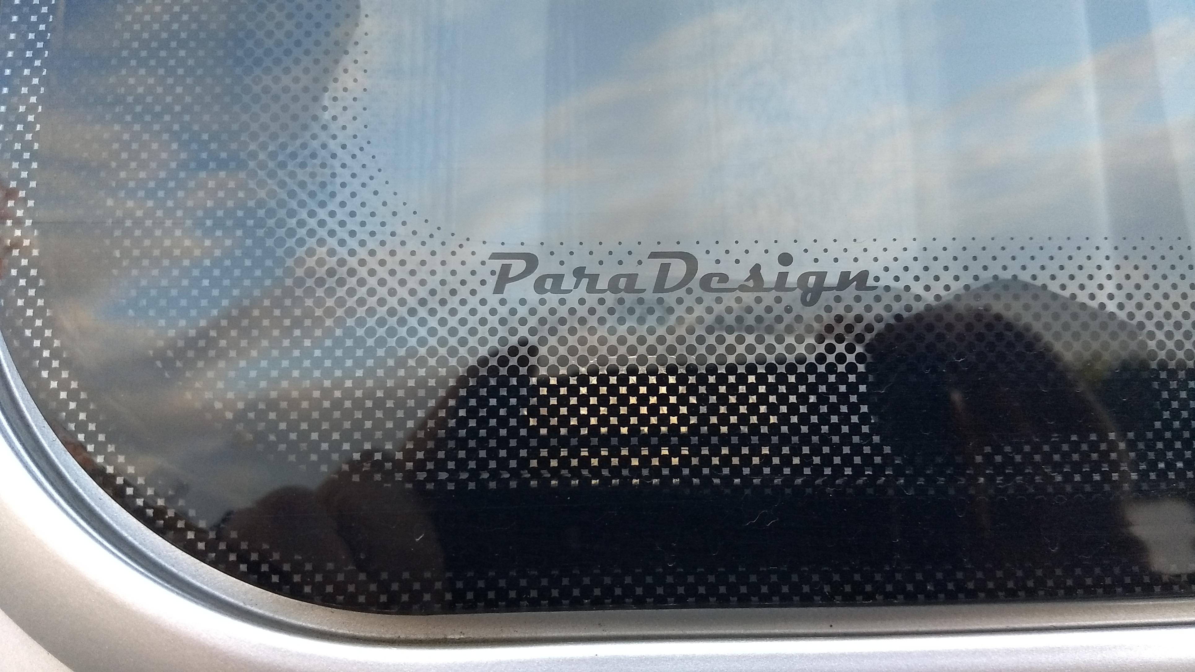

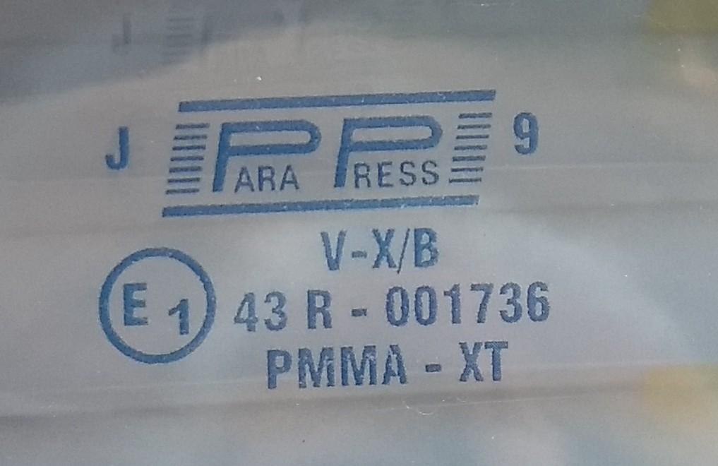

  • Hallo Olaf,
    Bei mir sind auch die von ParaPress. Oben im Fenster steht ParaPress, unten ParaDesign.
    Also mit Undichtigkeit meine ich, wenn es kalt ist um die 5°C und heftig windet, bläst es die kalte Luft richtig rein. Man spürt es gut wenn man die Hand daneben hält. Vom Regen her sind die auch dicht.
    Die liegen auch optisch schön an, man sieht nichts Negatives. Aber eben bei Wind. Seit ich Pappe zwischen habe ist's deutlich wärmer.
