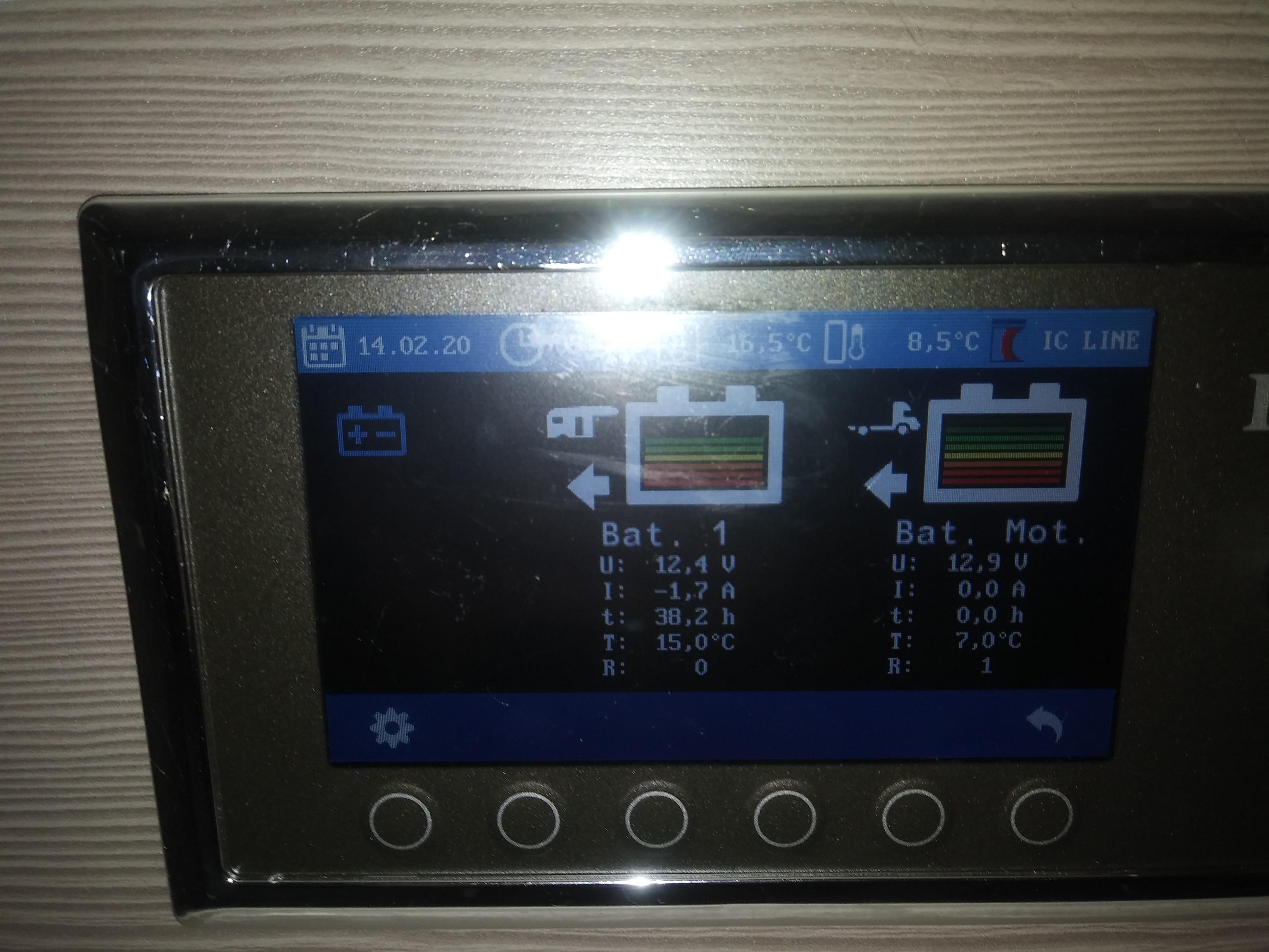

    nun mal ein Zwischenstand nach einer Nacht ohne Landstrom bei vergleichbaren Bedingungen wie bei der letzten Tour Anfang Januar.
    Die Spannung war morgens bei 12,4 Volt anstatt 10,8 Volt wie mit der alten
    Batterie. Die alte Batterie war dann wohl defekt. Anbei ein Foto der Werte mit der neuen Batterie.
    Gruß Thomas
