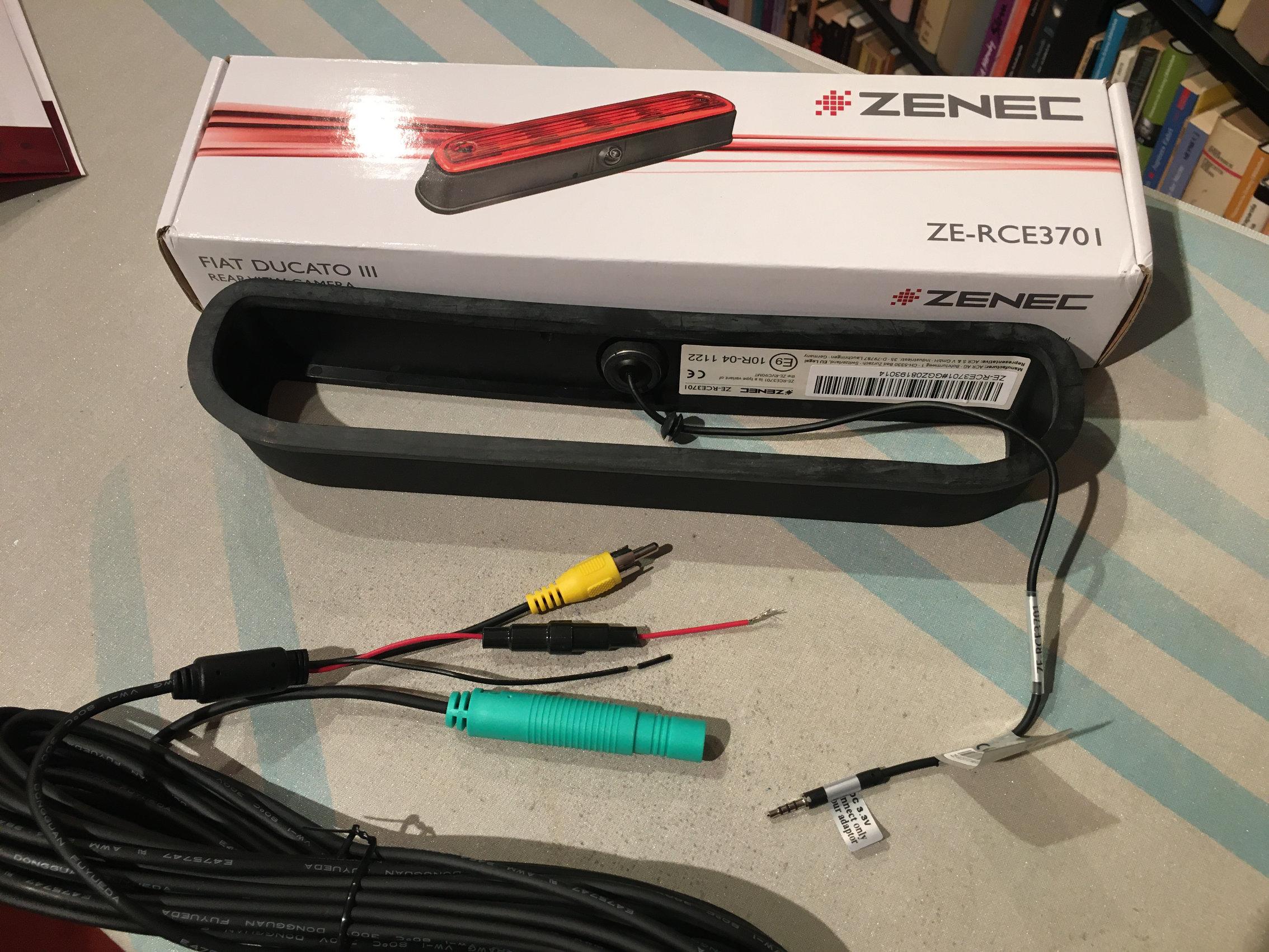

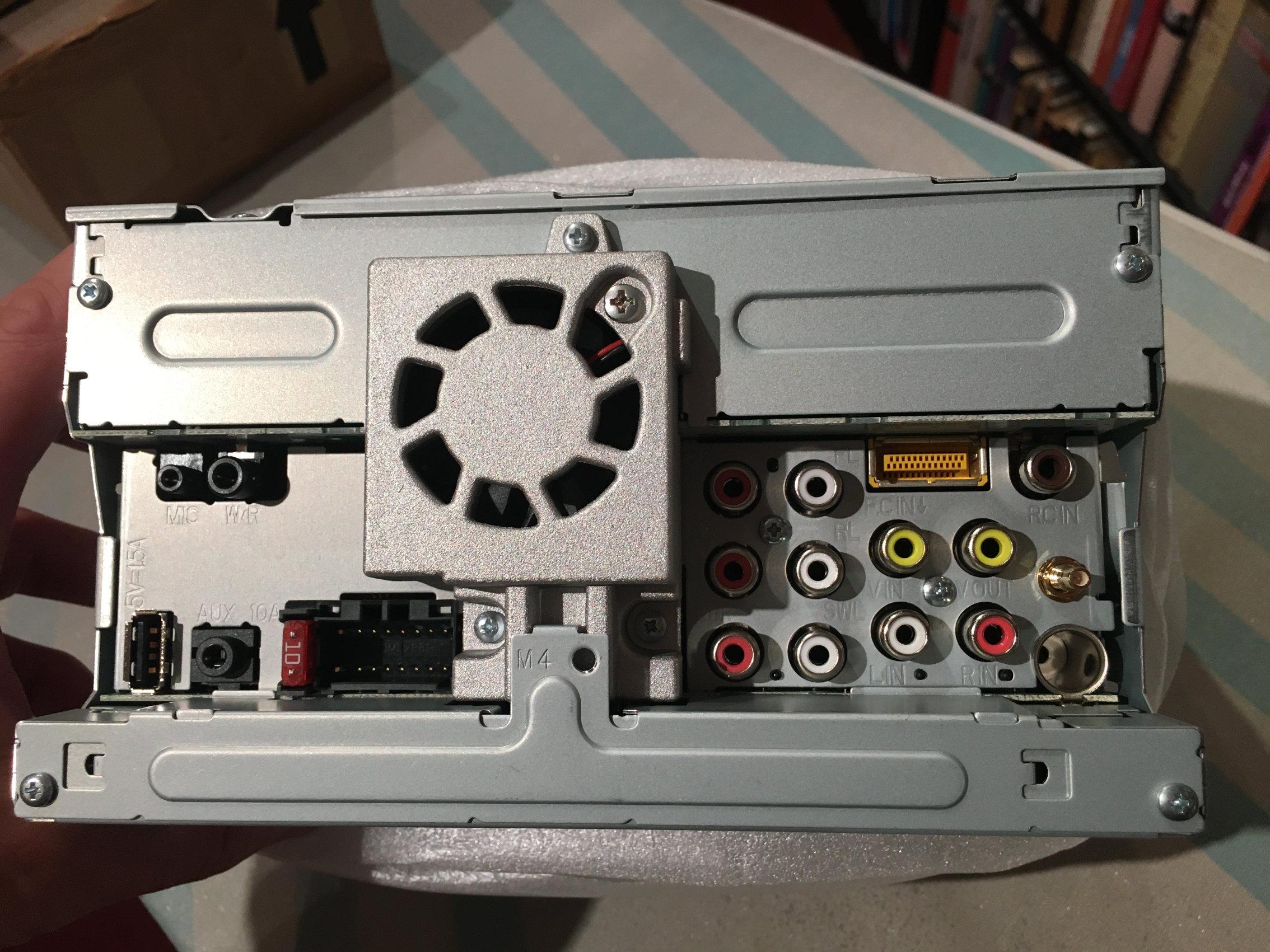

    Kommende Woche hole ich meinen Vantana K60 FT vom Händler ab. Installiert ist bereits die Radiovorbereitung und die Vorbereitung für die Rückfahrkamera. Ich habe beides bereits hier liegen und frage mich nun, ob ich noch spezielle Adapter etc. vor der Installation bestellen muss? Verbaut werden soll ein Doppel-DIN Pioneer (SPH-DA130DAB)und die Rückfahrkamera von ZENEC (ZE-RCE3701).
    Fragen zum Radio: Reicht der beiliegende Stecker (siehe Foto) einschließlich der daran befindlichen Anschlüsse oder benötige ich noch Adapter?
    Zusätzlich sind noch Anschlüsse für:
    - System Remote Control (vermutlich für eine optionale Fernbedieneinheit)
    - Reverse-Gear Signal Input: Soll das für eine Lautstärkeabsenkung beim Rückwärtsfahren sein?
    - Mute: Keine Ahnung?
    - Parking Brake: ?
    Fragen zur Rückfahrkamera: Heißt "Vorbereitung für Rückfahrkamera", dass lediglich ein Videokabel hinten liegt oder bekomme ich dort alle nötigen Anschlüsse abgegriffen - also Masse und Fahrzeugplus vom Rückfahrscheinwerfer?

  • Da sich hier niemand gefunden hat, der helfen kann, habe ich mich selbst durch den Kabelbaum geklingelt. Radio nebst Kamera sind installiert, zusätzlich habe ich die Radiotaste am Bedienpanel aktiviert, so dass ich auch von hinten an- und ausschalten kann. Weiterhin einen Umschalter installiert, welcher Radio zwischen Bord- auf Aufbaubatterie schaltet und einen Kameraschalter, der auch Dauerbetrieb ermöglicht.
    Vorbereitung Rückfahrkamera hieß in meinem Fall, dass ein Mini-DIN-Kabel verlegt ist, dafür hätte ich jedoch noch Adapter kaufen müssen, also einfach Stecker abgeschnitten und angeschlossen.
    Zunächst hatte ich einen DAB-Splitter versucht, der Empfang war allerdings nicht besonders, also noch eine DAB-Antenne verbaut.

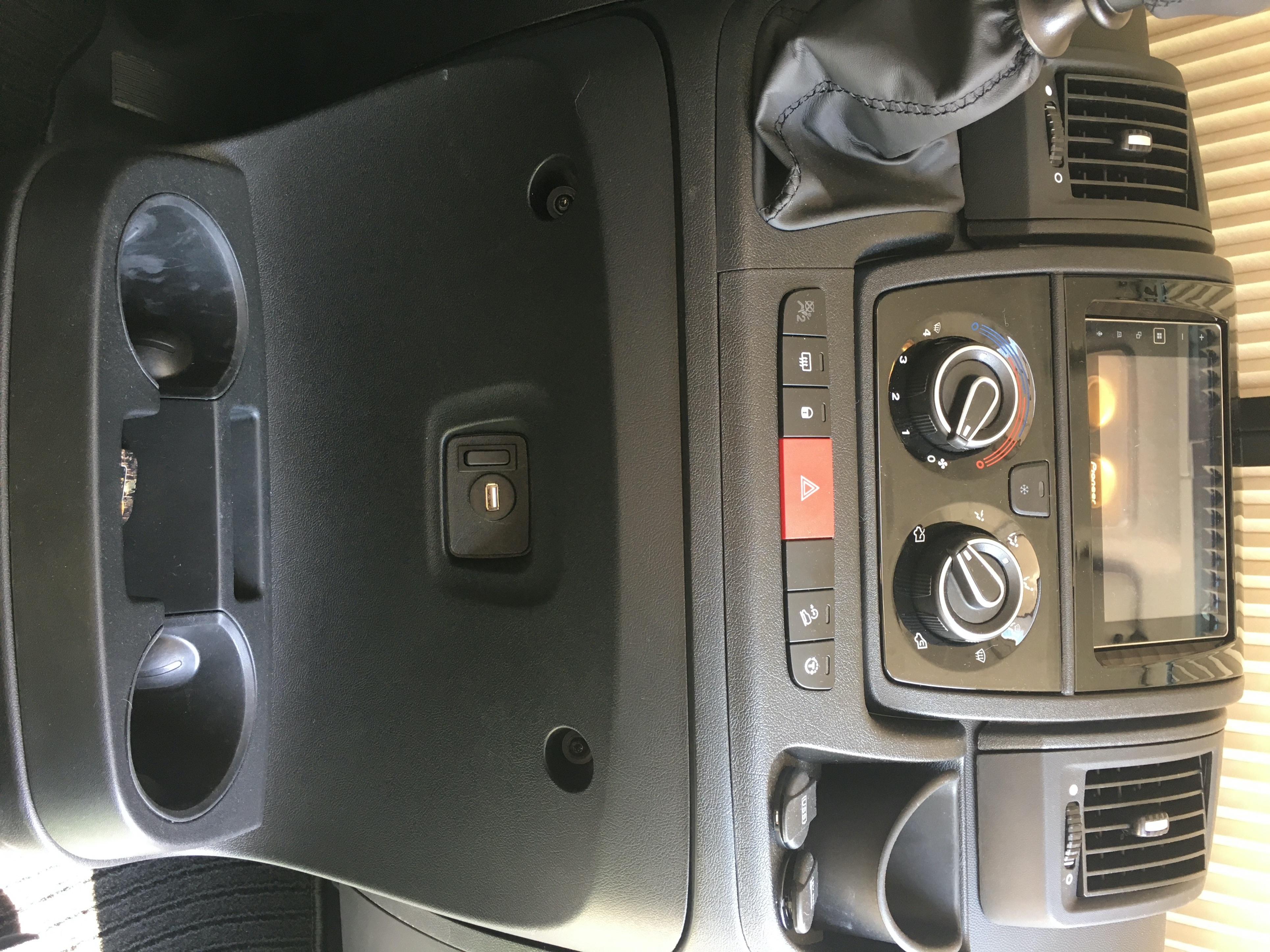

    ich habe in der Mittelkonsole (siehe Foto) einen Umschalter für die Kamera eingebaut (und gleich noch den USB-Anschluss fürs Radio). Dort schalte ich zwischen Plus vom Rückwärtsgang und Dauerplus um. Im Normalbetrieb geht die Kamera also nur beim Einlegen des Rückwärtsganges an, bei Dauerplus immer, somit kann ich während der Fahrt auch nach hinten schauen.

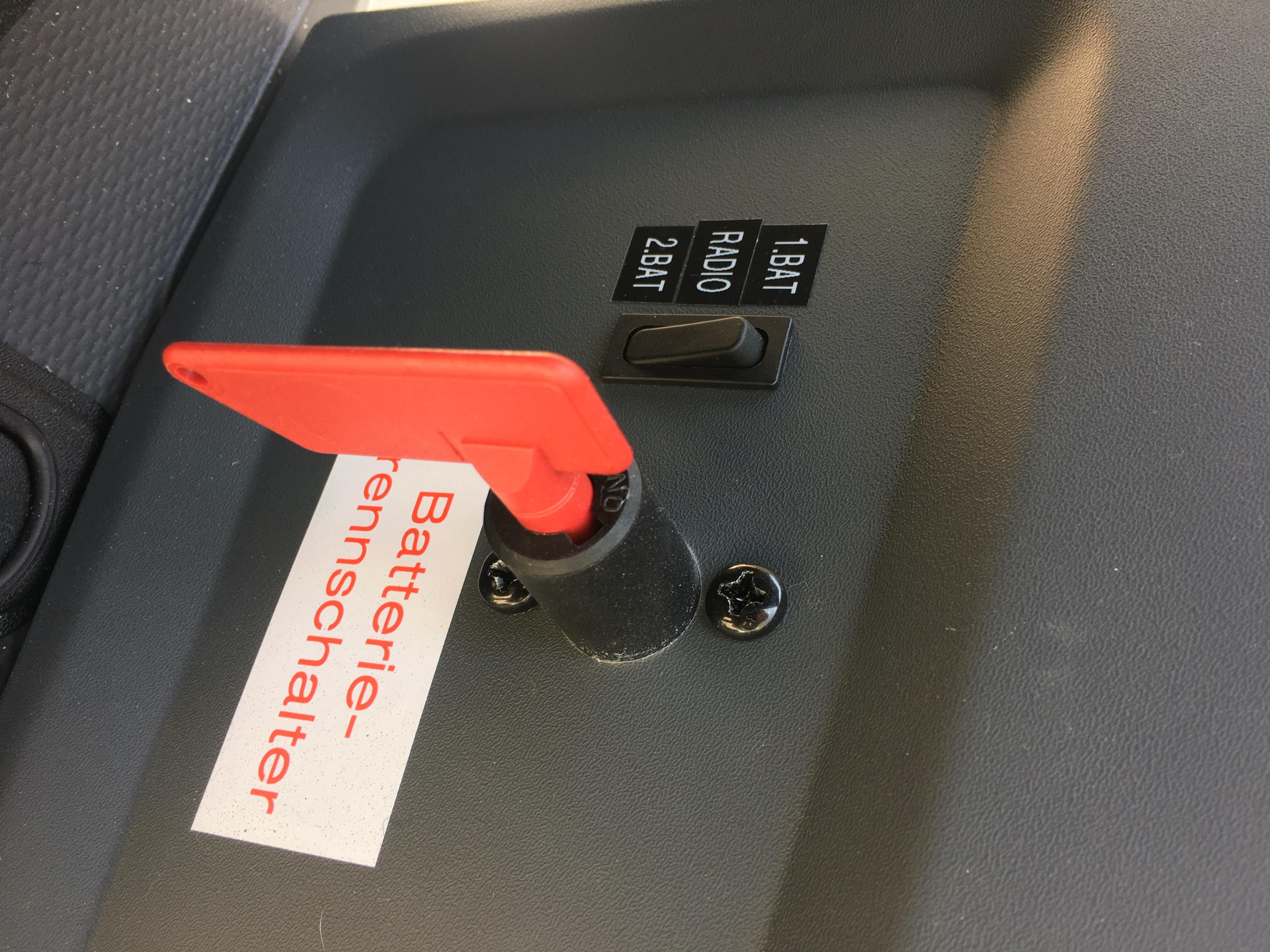

    Neben dem Batterie-Hauptschalter für die Aufbaubatterie habe ich einen Umschalter fürs Radio verbaut. Dort kann ich zwischen Starterbatterie und Aufbau-Batterie wählen. Das Radio läuft im Normalfall bei mir über die Aufbaubatterie, wenn ich die aber mit dem Hauptschalter trenne, vergisst das Radio seine Einstellungen, also schalte ich vor dem Trennen auf Starterbatterie um.
    Außerdem habe ich den Radiotaster im Bedienpanel aktiviert. Von dort ist es möglich das Radio ein/auszuschalten und somit auch bei Zündung aus zu betreiben. Der Taster schaltet ein Relais auf der zentralen Steuereinheit von Hobby unterm Beifahrersitz - hört man auch.
