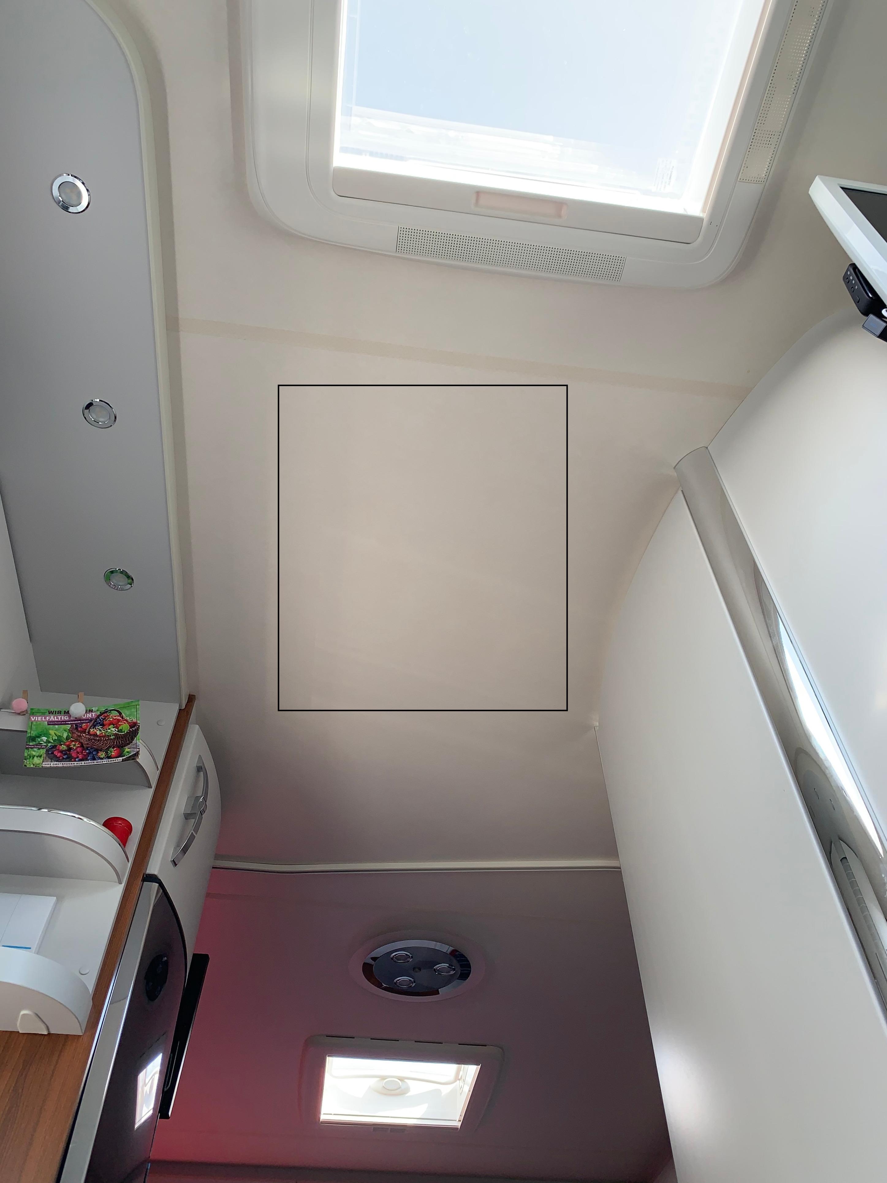

    Wir sind am überlagen eine Truma Dachklimaanlage in unseren Optima einzubauen.
    Und zwar in die Mitte zwischen dem hinteren Dachfenster und dem mittlerem Dachfenster. Direkt vor die Badezimmertür.
    Hat jemand an der Stelle eine Klimaanlage verbaut?
    Weiß jemand, ob an der Stelle im Dach keine Leitungen oder Dachstreben verbaut sind?
    Man findet dazu recht wenig im Netz, vermutlich weil alle ihre Klimaanlage einbauen lassen?!

  • Vielen Dank, jetzt ist mir einiges klarer.
    Wir werden aber die Klimaanlage Truma compakt plus verbauen und deswegen noch einmal die Frage,
    war bei ihnen schon ein Loch im Dach vorhanden?
    Wir möchte unsere Klima gern an der Stelle montieren, wie auf dem Bild zu sehen, da existiert aber im Moment noch kein Ausschnitt in unserem Womo.
