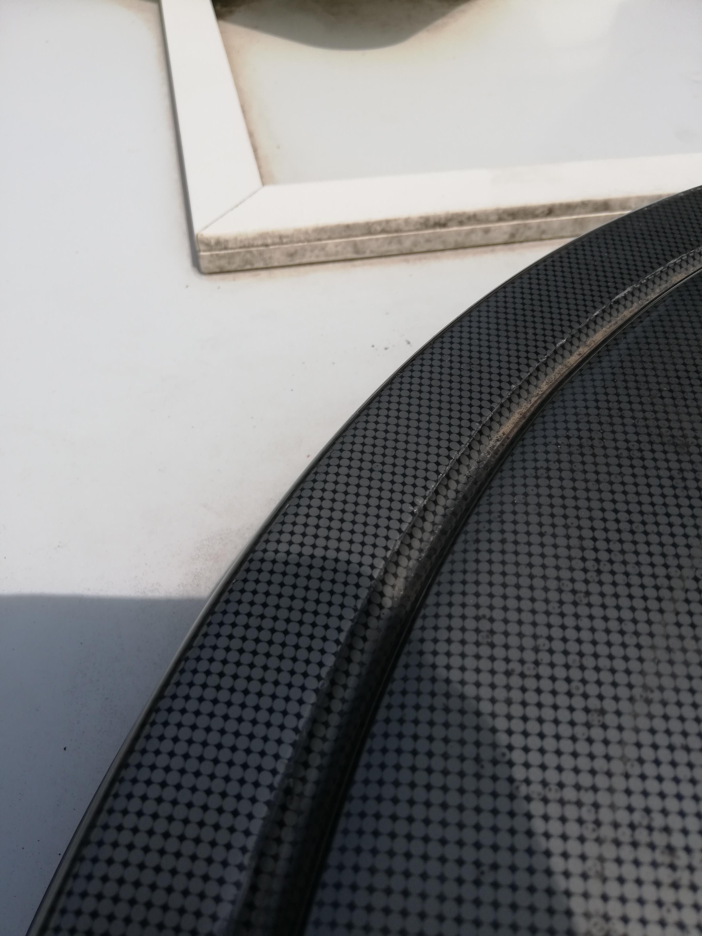

    jetzt bekommt unsere Dachhaube im Bad auch kleine Haarrisse.
    Hat schon mal jemand eine Folierung des Teiles gemacht?
    Wenn ja, welche Folie, Stärke, Haltbarkeit???
    Vielen Dank für Antworten

    ich habe eine neue Dachhaube bestellt,
    Lieferung kann noch länger dauern. Ich werde die Risse zukleben.

    So sah es schon im Sauerland bei uns aus. Wir konnten den Ersatz damals mit knapp 500 Eumels "günstig" in Goslar bekommen! Einbau mit Blindnieten erfolgte in einer örtliichen Karosseriewerkstatt. Versicherung hat bezahlt.
    Die "alte" Haube hab ich allerdings behalten um die Risse für den Fall des Falles (nicht mehr lieferbar und so...) mit klarem Acryl-/Plexiglas-Kleber (z.B. Acrifix) zu verschließen.
    Die letzten Meldungen über den Ersatzpreis lagen so bei knapp 1000 € ohne Einbau.
    Was hat man Dir genannt?

    der Preis soll so bei 800 liegen, ohne Einbau

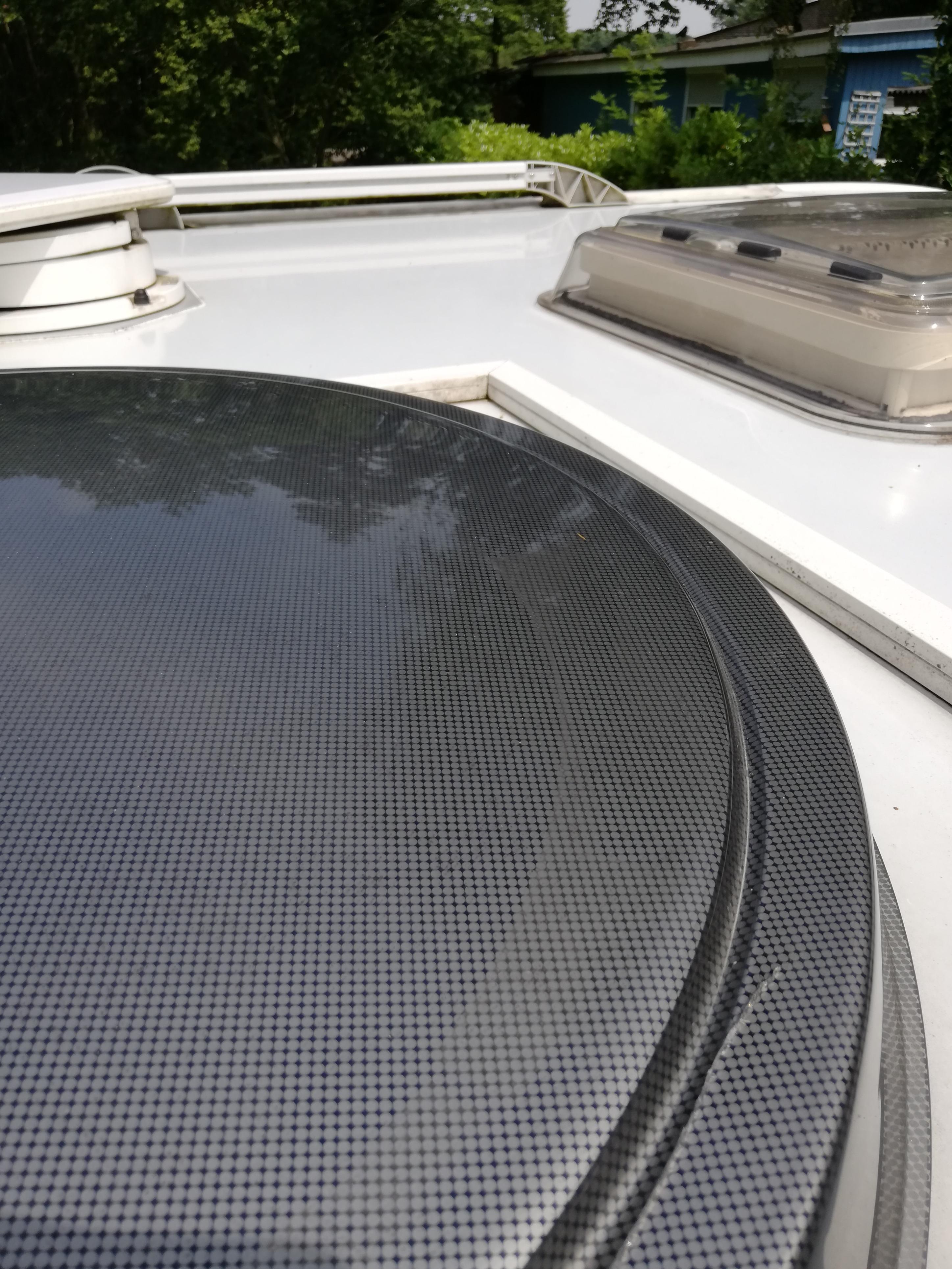

  • Hallo Heinz Günter, auf den Bildern ist eine kleine Heki zu sehen. Habt ihr die über der Küche nachträglich eingebaut? Hättest du evtl ein Foto von deinem ganzen Dach?
    Hintergedanke ist der nachträgliche Einbau eines MaxxFan über der Küche. Der einzige andere Ort wäre über dem Bett, aber das möchten wir nicht so gerne.

    Edit: Bei genauem Hinsehen ist das doch schon die Kurbel-Dachluke, oder?
  • Hallo Stefan,
    wir haben am Mobil in der Mitte ein Midi-Heki, im Bad die runde Haube
    und im Heck über den Betten einen MaxxFan deluxe
