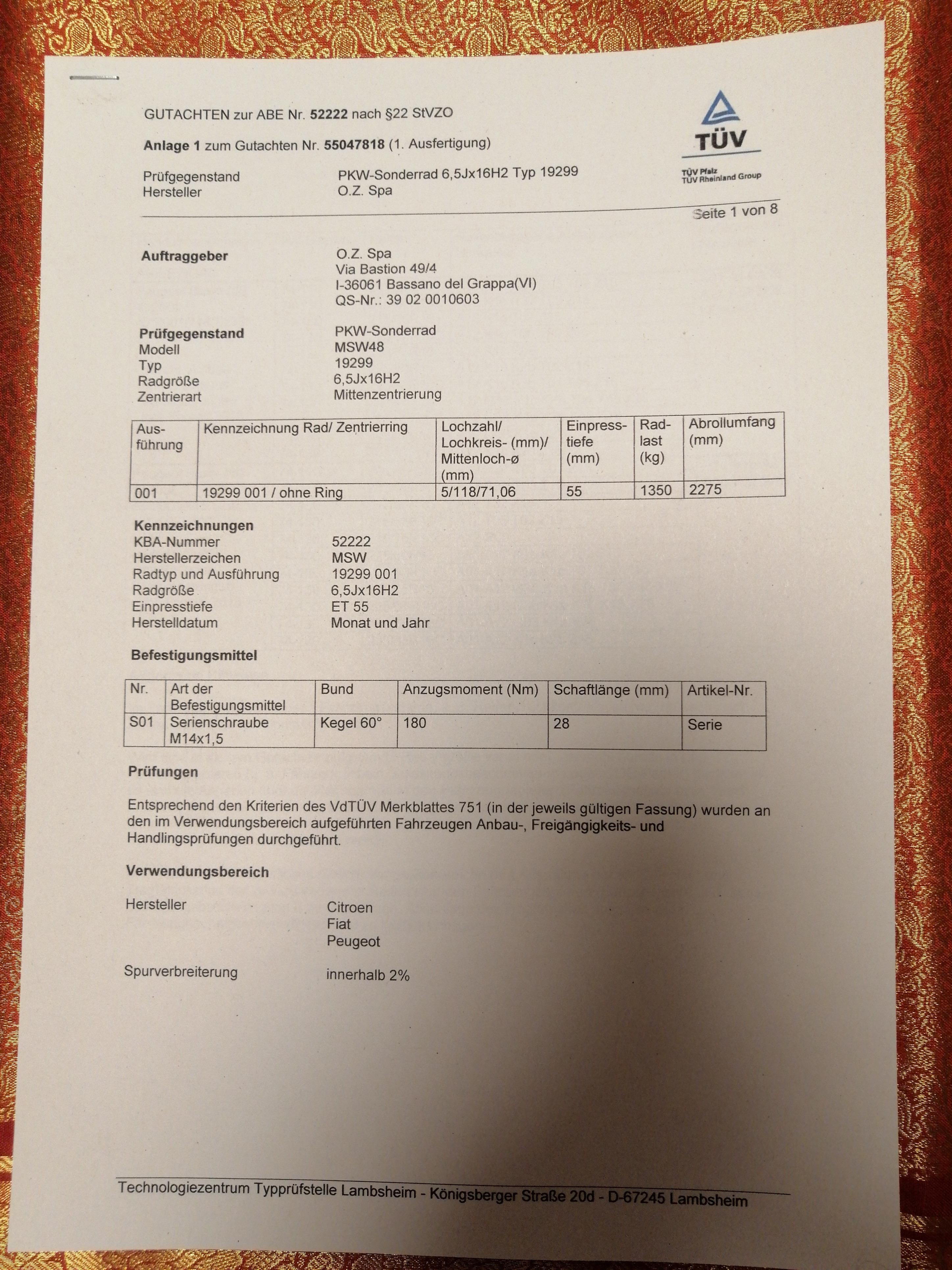

  • Moin Uli,
    Hab, ganz bescheiden, auf 3,85t aufgelastet .
    Die HA Last wurde auf 2,24t angehoben. In Serie sind's 2t und darauf sind die RĂ€der ausgelegt. Reichte also nicht mehr.
    Habe dann Felgen gefunden die bis 1,350t zugelassen sind. 16 Zöller , mit LK 5x118
    (light Chassis). Netter Nebeneffekt, die Spur verbreitert sich, pro Seite, um 2cm.
