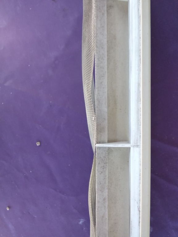

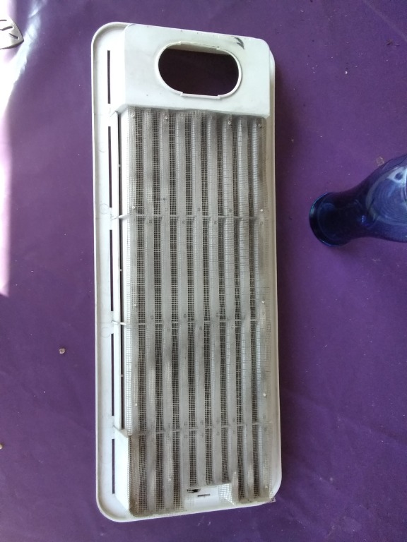

    Nach unserer Nächtlichen Mückenplage in Finnland und Rätselraten wo die reinkommen habe ich Zuhause die Kühlschrankgitter ausgebaut und siehe da eine von wahrscheinlich mehreren
    Möglichkeiten gefunden .Ich habe das Netz jetzt durchgehend verklebt.

    wir haben zwar ein anderes Modell - aber sollte nicht allgemein die Kühlschranktemperierung samt Umluft hermetisch zum Innenraum abgeschlossen sein (u.a. wegen Gas) ?
    Was anderes - bei uns gab es unter der Spüle ein Lüftungsloch im Boden von 6-8cm Durchmesser, in dem nur ein ganz grobes Gitterraster war (verm. Zwangsbelüftung). Ich habe dort ein sehr feines Metallgewebe (wie Moskitonetz) reingelegt.
