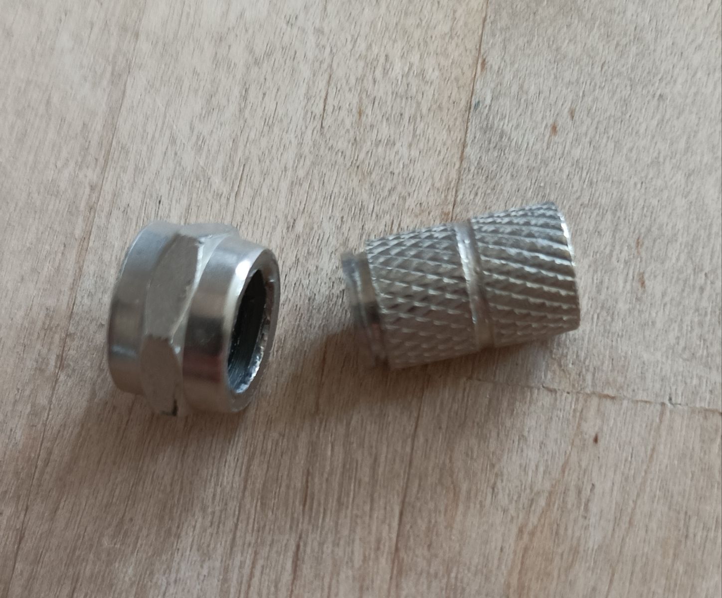

    letztens hatten wir am Lago Maggiore keinen TV Empfang. Keine Fehlermeldung, ich dachte es wären wohl die Bäume, obwohl...
    Zu Hause das selbe am Standort wo sonst Empfang war. Anruf beim Händler: Update hilft.
    TELCO App installiert, Update durchgeführt, kein Erfolg, zeigt jetzt im kleinen Display der Steuerung " NO LNB".
    Rauf aufs Dach: Koaxialkabel lässt sich ein paar Millimeter aus dem LNB herausziehen, scheint locker. Ursache: der Metall-Schraubstecker ist defekt, Überwurfmutter und Gewindestück sind getrennt, vermutlich bei Installation zu stark angezogen. Neuen Stecker installiert, alles OK.
    Grüße, Richard
