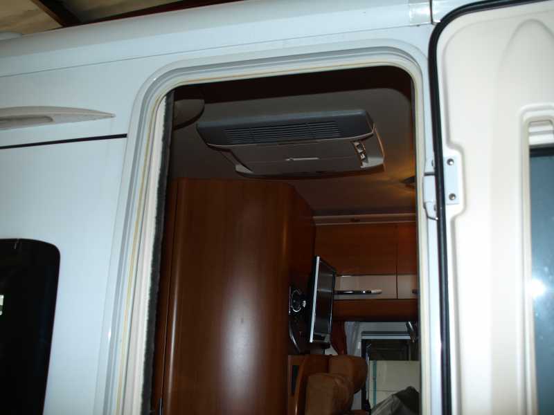

  • Hallo und guten Tag !
    Bin zwar nicht der Udo, habe aber ein Foto von meiner Dachklima von Dometic 1500 S, nach dem Einbau gemacht :
    Wie du erkennen kannst, ragt die Klimaanlage nicht in den Innenraum des Mobils, sondern schließt mit dem Innendach ab.
    Insofern dürfte es beim Nachrüsten eigentlich keine Probleme geben.

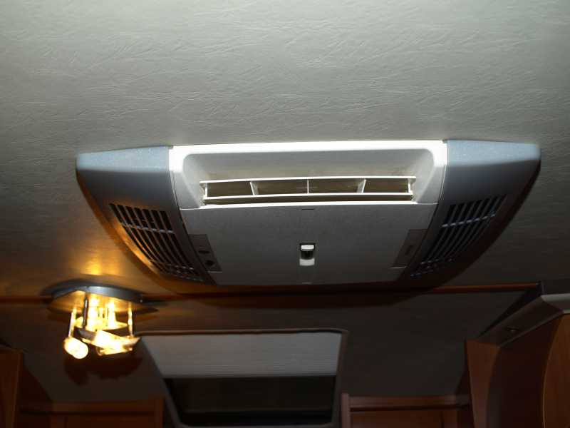

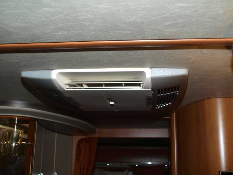

  • Hallo Frank,
    hier sind Bilder von meiner Klima.
    Einbau in Höhe der Eingangstür.
    Blick von vorne.
    Blick von hinten.
    Die Einbautiefe ist ca. 5 cm.
    Gruß Udo.
