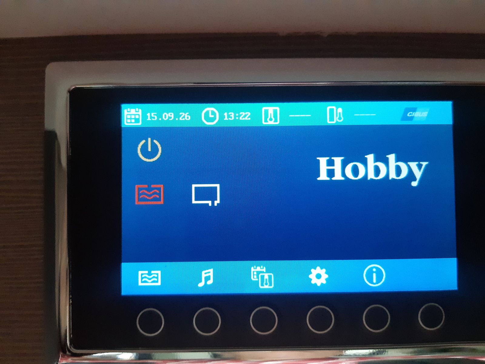

    Hallo, ich sitze gerade in der Werkstatt, die mir meide beiden AGM Aufbaubatterien ausgewechselt hat. Nach dem Einbau der neuen Batterien funktioniert das Bediendisplay über der Tür nur noch teilweise: Das Hauptschaltersymbol ist gelb statt grün oder weiß, die Batterien werden alle nicht angezeigt, auch der Kühlschrank und die Heizung sind verschwunden. Licht schalten geht ebenfalls nicht. Selbst die Temperaturanzeige ist leer. Das Bordnetz hat aber die SSpannung. Hat jemand eine Idee, was der Mechaniker übersehen hat?
    CI-Bus Neustarts haben wir schon versucht. Dazu beide Batterien abgeklemmt und 5 Minuten gewartet. Keine Änderung.
  • Wir haben es gefunden. Der Monteur hatte das kleine Kabel zum Ladegerät vergessen. Nach dem Einstecken lief der Bus wieder, aber das Ladegerät wurde noch nicht erkannt. Landstrom wurde als PV-Strom angezeigt. Der Monteur hatte es in die falsche Buchse gesteckt. Korrigiert und jetzt läuft alles.
