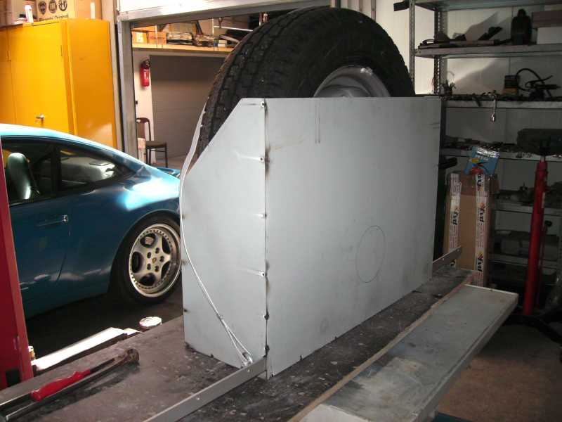

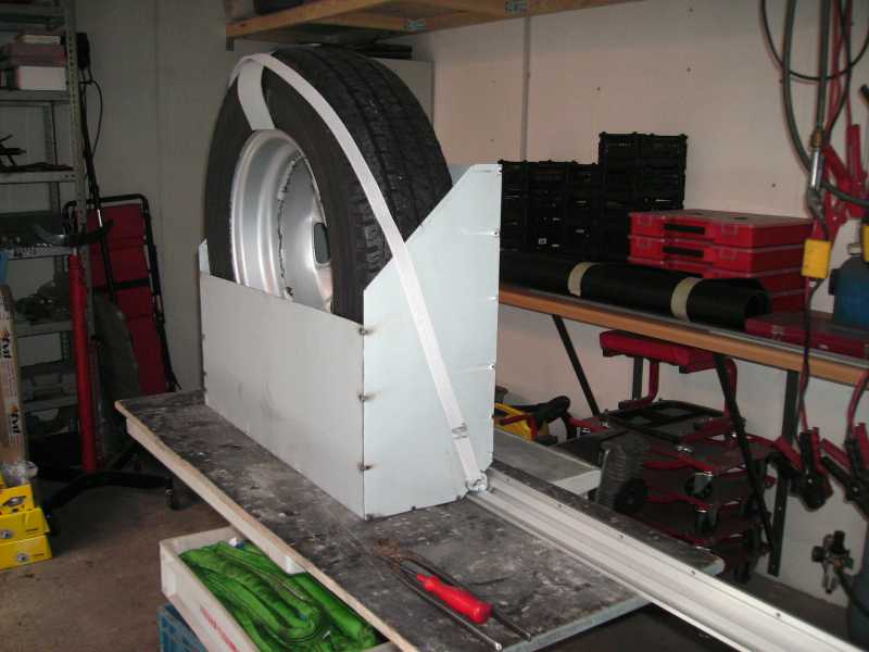

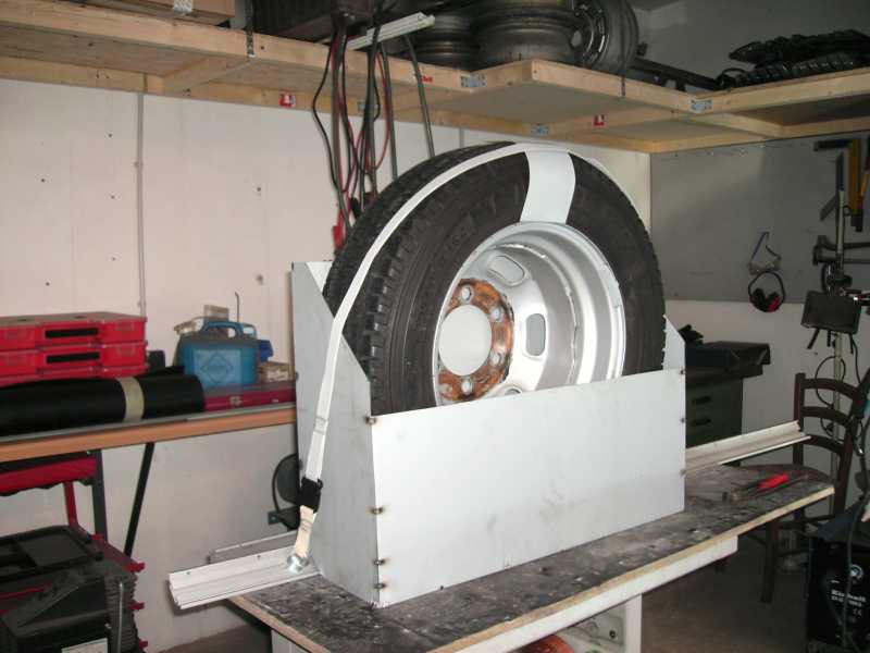

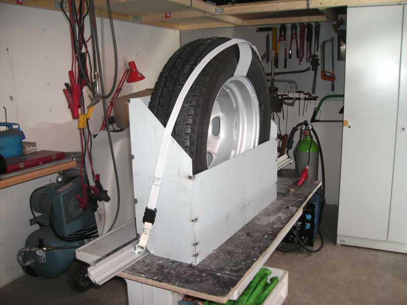

  • Einbau zum Reserverad Halter,die untere Schiene Rückwand Fahrrad Garage Ausbauen,Schiene durch Reserverad Halter schieben,Halter kann sowohl Rechts wie Links in Fahrrad Garage Montiert werden,
    Der Halter wird mit der Schiene im Boden befestigt,Zusätzlich wird das Rad mit Gurt an Schiene befestigt,
    Der Halter wird aus 2mm Alu gekanntet.
    Material Kosten noch nicht Bekannt,da Halter noch in Arbeit.
    mfg.reiwi 130
    Anhang:Bilder von Modell aus Blech

  • Hallo Reiwi,
    warum hast Du dein Reserverad in die Heckgarage gepackt?
    Die Befestigung und auch der Blechkasten sind eine gute Lösung. Wie hast du denn die Verzurrschiene mit dem Blechkasten verbunden/befestigt?

  • Hallo WoMoFreund
    Da ich zu meinem Carport,von der Haupt Str Rückwertz einen Flurweg Rein muss und dort eine Senke ist
    Setze ich trotz Luftfederung auf.
    Bei der Fertigen Wanne aus Alu, wird die Schiene durch die Wanne geschoben und mit dem Boden verschraubt.
    Bilder von der Fertig Montage kommen Nach Pfingsten

  • Die Konstruktion ist ein guter Ansatz.
    Ähnliche Ideen hab ich auch schon gehabt, aber noch nicht weiter entwickelt.
    Ich denke, so etwas als Holzkonstruktion zu machen. Dabei sollen evtl. noch fächerartige Einschübe für die Möbel über die ganze Breite vorgesehen werden. Dort könnten die Stühle, Tisch usw. senkrecht daneben stehen.

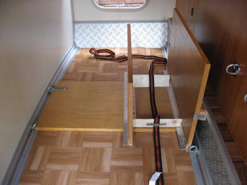

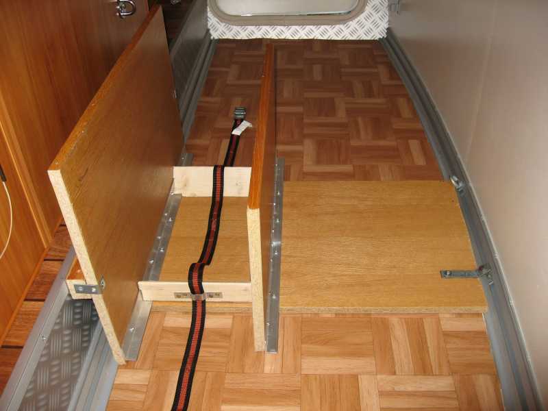

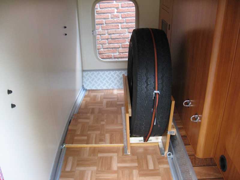

  • Reserveradhalter in der Garage des Van 500 GFSC.
    Es ist vollbracht!
    Pfingsten stand im Zeichen der Bastelei.
    Die Halterung für das Reserverad ist fertig.
    Bis auf die Dreiecksleisten alles aus Beständen realisiert.
    Handwerklich nicht vom Allerfeinsten.
    Aber es funktioniert.
    Viel mehr als Worte drücken es die Bilder aus.
    Was nicht abgebildet ist:
    Die Felge wird an dem Brett zur Innenwand mit zwei M10 Bolzen fixiert.
    Immerhin:
    Das Reserverad bringt 30 kg auf die Waage.
    Mal sehen, ob das sich unterwegs bewährt.
    Und verbunden mit der Hoffnung, nie das Reserverad benötigen zu müssen.

    Sollte es nicht halten, bringe jeweils an den Stirnseiten noch Holzbretter an ( musst dann das Reserverad nur nach oben herausheben) Dann ist der "Kasten" stabiler. Ansonsten ausprobieren und gegebenenfalls verrbessern.
  • Hallo Uwe,
    das Rad kann seitlich, in Rollrichtung, nicht weg. Die zwei M10 Bolzen gehen durch die Holzplatte. Da müsste schon alles komplett umkippen.
    Bewegung in Fahrzeug-Längsrichtung wäre fatal. Beim Beschleunigen und Bremsen dürfen keine dynamischen Kräfte im Kasten
    auftreten. Sonst reissen die Holzwände weg.
    Evtl. hilft auf einer Seite ein Klappriegel aus Stahlblech anstelle einer Seitenwand, um den Kasten zu stabilisieren.
    Auf der anderen Seite könnte in der Tat eine Querversteifung sinnvoll sein. Das Rad wird ja nur in einer Richtung "rausgerollt".
    Das 30 kg Rad rausheben dürfte schwierig sein. Zumal die Höhe in der Garage gering ist.

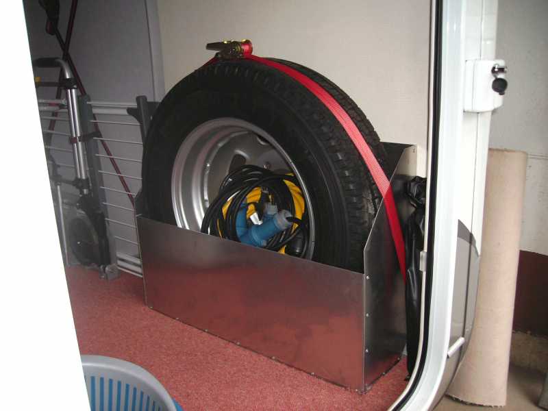

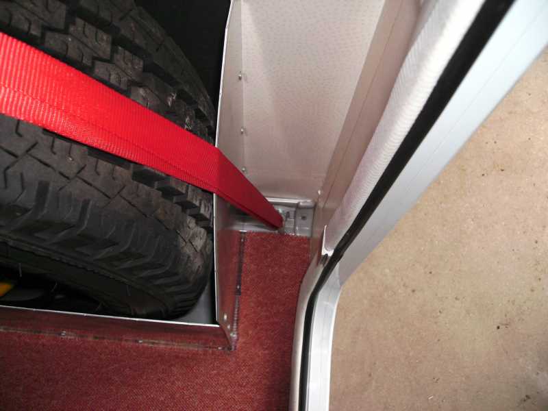

  • Einbau Reserverad Halter einbau 1 Std,Der Halter Besteht aus 4 einzelteilen, Die Schiene am Boden zur Rückwand ausbauen,Rückteil von Halter dahinter legen,dann so ausrichten Rechts oder Links Montage,Bodenschiene dann fest Schrauben,Seitenteile und Vorderteil ein Nieten,Reserve Rad einsetzen,
    Spann Gurt Rechts und Links einhängen,Rad Befestigen.
    Material und Lohn Kosten 170,00€
    Der Halter Besteht aus 4mm Alu
    Bild anbei
    Gruss reiwi 130
