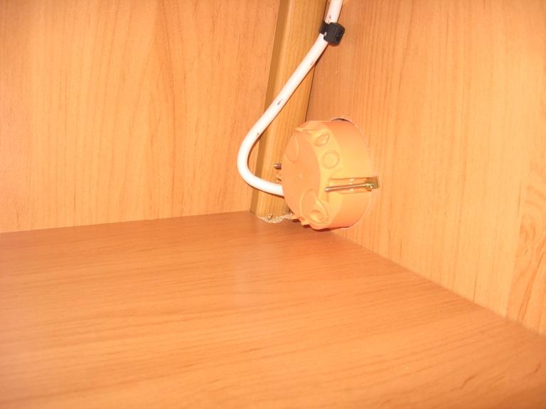

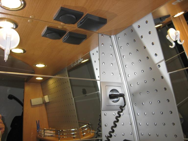

Gebe auch nochmal meinen senf dazu
stelle fotos ein auf dem Foto ist eine Silberne Steckdose zu sehen die habe ich nachgerüstet die wird nur vom Wechselrichter angesteuert (hat folglich nur Strom wen Wechselrichter an ist), und die Steckdose in der Decke ist Werkseitig eingebaut , die Hohlwanddose ist im Kleiderschrank.
Gruß Peter
