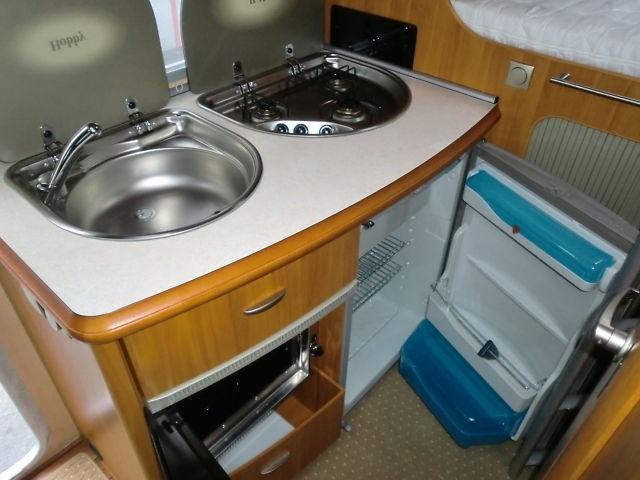

    Bei dem eingebauten Backofen fällt auf, daß nirgends Belüftungsöffungen zu Hitzeableitung
    zu finden sind. Ergebnis ist, daß der serienmäßig eingebaute Kühlventilator nach kurzer Zeit anläuft und z.B. nach Fertigstellung einer TK-Pizza noch bis zu 1,5 Stunden weiterläuft.

  • Die Abgase des Backofens, also verbranntes Propangas, wird bei uns über einen zweiten Aussenwandkamin abgeführt.
    Die Stauhitze die sich beim "Backbetrieb" entwickelt, wird über die Lüftungsschlitze die sich über der Backofentür befinden, ins Fahrzeuginnere abgeleitet. Wir lassen grundsätzlich nach Beendigung des backens die Ofentür geöffnet damit diese Stauhitze schneller entweichen kann.
    Beim grillen ist die Ofentür ganz offen zu halten, ansonsten erlischt die Gasflamme, und beendet den Grillvorgang mangels vorhandenen Sauerstoffs.
    Ein Lüfter ist auch bei uns nicht vorhanden und wohl auch gar nicht verbaut worden.
    Eigentlich sind die Backöfen von SMEV sehr solide und nicht störanfällig. In Italien gehören sie fast immer zur Serienausstattung eines Reisemobils. Gebaut werden die Backöfen in Bassano del Grappa nördlich von Venedig.

    Der bei dieser eingebauten Backofenversion vorhandene Ventilator soll bei der wenig belüfteten Einbausituation zur Kühlung verhelfen. Dazu dient auch das Kühlgitter oberhalb der Tür.
    Der Eintritt der kühlen Luft von unten könnte das nur teilweise vorhandene Innenleben der untersten Schublade sein.
    Einen Abgaskamin hat er nicht !!!
