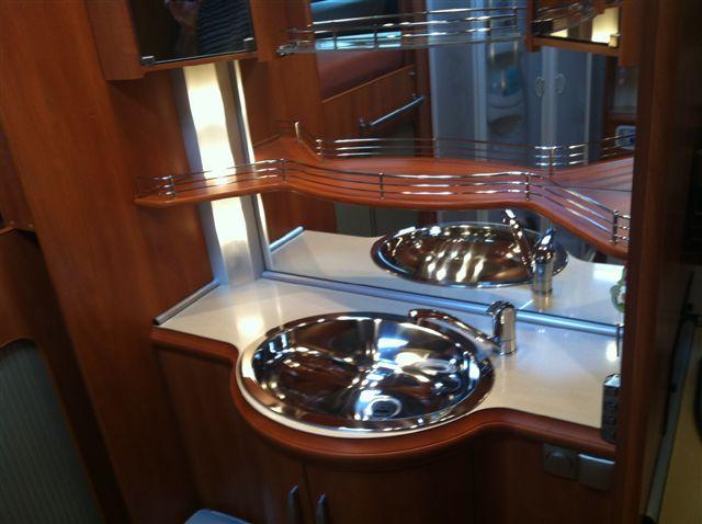

    habe aktuell das Problem das im Bereich des Ablaufes im Waschbecken Rissen entstehen.
    Während der Garantiezeit wurde bereits das Waschbecken ern. Schon bei der Reklamation beim Händler kam vom Werkstattleiter der Hinweis das wahrscheinlich die gleiche bescheidene Qualität wieder verbaut werden würde.
    So waren bereits 3 Wochen nach dem tausch wieder Risse zu erkennen. Also erneut reklamiert. Laut Aussage vom Werkstattleiter macht es keinen Sinn das Waschbecken wieder zu tauschen da die Qualität beim Waschbecken nicht verbessert wurde.
    Aktuell sind wir auf der Suche nach einem Edelstahlbecken, jedoch sind die angebotenen Becken meisten rund und passen somit nicht in die Aussparung.
    Habt ihr ähnliche Probleme?? wenn ja wie habt ihr diese gelöst???

    habe im letzten Jahr das gleiche Problem gehabt. Das Waschbecken wurde im Januar 2010 getauscht, seitdem ist nichts zu sehen. Werde das beobachten. Ich denke, wenn es ein anderes Becken sein soll, muß die Waschtischplatte getauscht bzw. weiter ausgeschnitten werden. Würde ich ggf. angehen wenn es wieder reißt.

    Ich hatte die gleichen Probleme bei meinem Vorgängermobil,
    habe das neue Waschbecken vor dem Einbau im Abflußbereich
    mit Glasfasermatten und Epoxidharzgemisch schichtweise verstärkt.
    Das Becken war nach einigen Jahren immer noch ok.

    Was das Waschbecken betrifft, kann es sein, dass der Abfluss (oder das ganze Becken) verspannt eingesetzt wurde? Normalerweise kommt doch in diesem Bereich gar keine Belastung vor, oder?
    Von allein reißt GFK jedenfalls nicht :unsure:
    die Waschbecken bestehen nicht aus GFK, sondern meist
    aus schlagfesten Polystyrol.Dieser Werkstoff ist nicht UV-beständig,ab auch
    nicht empfindlich gegen äußere Belastung.Bei der Herstellung entstehen häufig
    innere Spannungen ,die dann später zu Rissen führen.Hobby als Ausstatter trifft
    eigentlich keine Schult. Sie hätten den ganzen Ärger nicht mehr,wenn sie in
    alle Mobile Edelstahlbecken einbauen würden.

    junge junge es ist doch nur ein WASCHBECKEN, ich werden mir ein neues becken bestellen und dieses mit GFK-matten verstärken.
