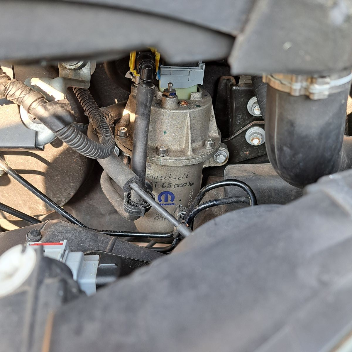

    Bild 1 Zeigt die Position des Filtergehäuse.

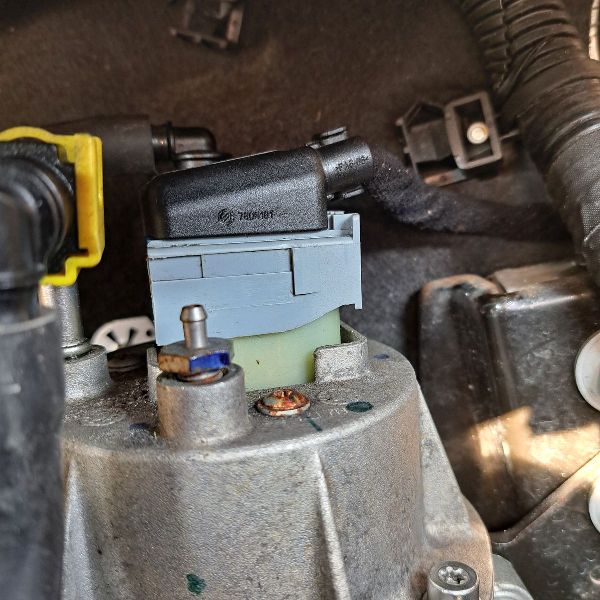

    Bild 2 Seitlich am grauen Stecker ist ein Gelber Riegel, den nach oben ziehen. Danach sollte der Stecker zur Faherseite abzuziehen sein. Wenn nicht ,wie bei mir , kann man mit einem Schraubenzieher mit leichten Hebelbewegungen über den " Nuppsi " nachhelfen. Danach die Kraftstoffleitungen, Gelb und Blau ,entriegeln und abziehen.

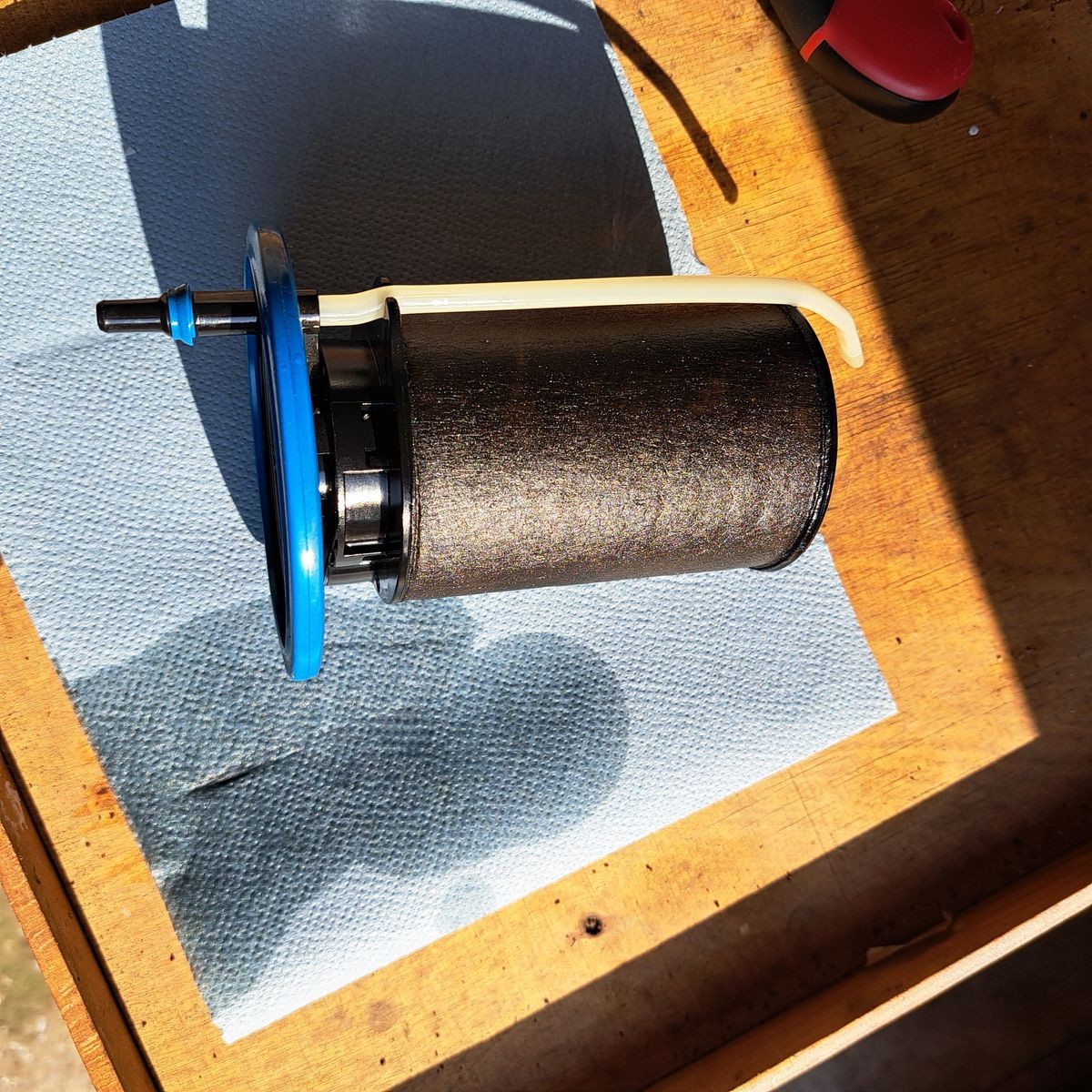

    Gehäuse aufschrauben , alter Filter raus ( Bild 3 ) , neuer Filter rein und wieder einbauen.
