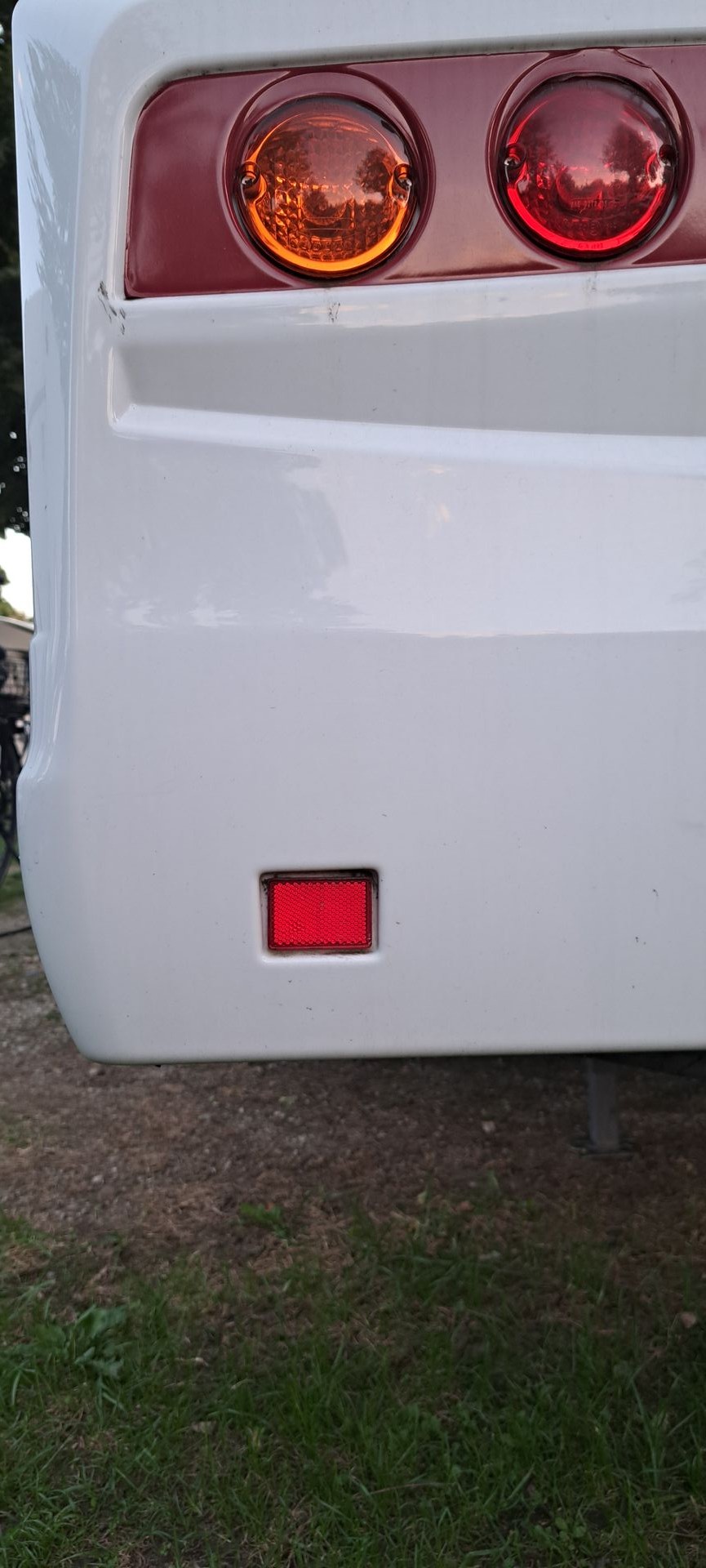

Welche meinst du denn genau? An den Rückleuchten ist nur Deko.Da unter ist der Reflektor oder auch Katzenauge genannt .
Michael
Moin. Ich würde die ausmessen und mal bei Amazon gucken. Vielleicht auch im Zubehör bei Atu oder Ähnlich .
