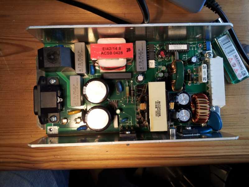

    Ladegerät ausgebaut, geöffnet, siehe da, die Feinsicherung 250 V T 3,15 A ist durch.

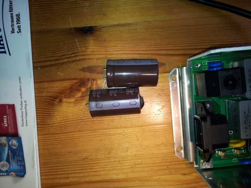

    Neue Sicherung rein (die letzte in meinem Bestand) Strom drauf und..."Peng", hat's einen Kondensator zerlegt.
    Aus der Traum, vom Batterieladen. Der Kondensator hatte sicher vorher schon ne Macke, daher...

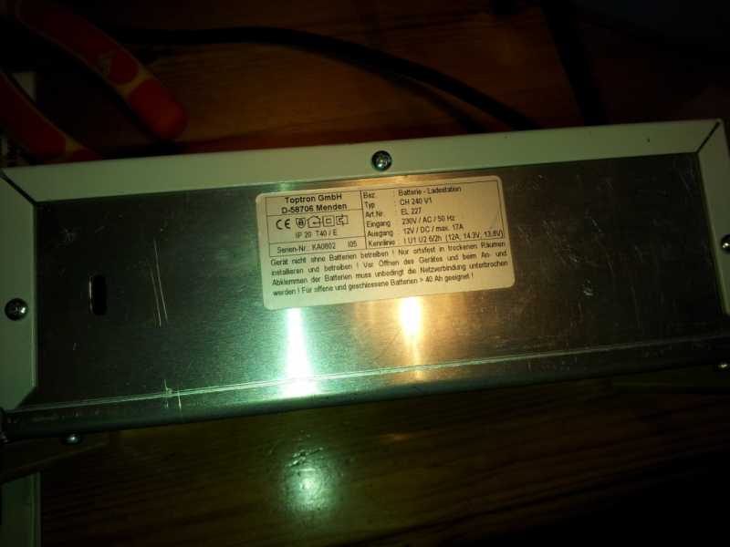

    TOPTRON CH 240 V1 / Teile Nr. EL 227 (Spezialanfertiguzng für HOBBY :( )

    wie sieht das Ladegerät aus?
    Ist der Kondensator ggf. zu ersetzen? Und Sicherungen auch.

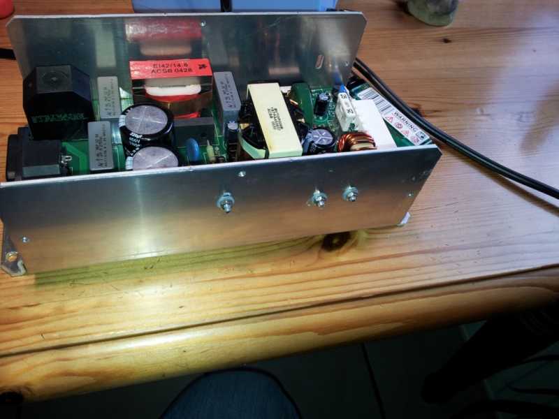

  • Hartmut, sehe ich das richtig, es gibt keine 230 V-Sicherung im Gerät?

  • Doch, Heinz-Günter, auf dem zweiten Bild schräg nach rechts versetzt unter der Kaltgerätebuchse sind die Klemmen dafür, sie steckt aber da in dem Moment nicht drin. Auf dem ersten Bild sind die Klemmen noch besser zu sehen (ist etwas schärfer) :)

    Das Ladegerät aufgeschraubt, Kondensator aufgeplatzt und Feinsicherung durch.

    Elektrolyt-Kondensatoren (kurz Elkos) sind leider ein Verschleißteil in elektronischen Schaltungen - die Photovoltaik-Branche kann da ein Lied von singen, denn in diesem Bereich gibt es teilweise Reparatursets zum Austausch der Elkos sozusagen als Wartung. In Ladegeräten findet man diese ebenso wie in Wechselrichtern, werden diese doch in der Regel in Schaltungen zur Stromversorgung benötigt. Wenn man sie selber tauschen kann hat man Glück - dem Händler, der das defekte Ladegerät als Schrott bezeichnet würde ich dies nicht unbedingt ankreiden. Bringt man seinen PKW mit einem Defekt in die Werkstatt, werden schließlich auch keine Bremssättel mehr überholt oder die Lager einer Kurbelwelle getauscht...
    Nur Mut bei den Reparaturversuchen, aber bitte mit ausreichend Fachwissen - wenn ein Elko hochgeht, knallt das schon und das tut er zum Beispiel, wenn er verpolt wird. Vorsicht mit dem eventuell austretenden Elektrolyt - dieses greift Platinen und elektronische Bauteile an.

    Ich habe anstelle der originalen 400V Kondensatoren welche für 450V, 220 micF eingelötet, die sind nicht gleich an der Grenze.
    Die kriegst Du in jedem guten Elektronik-Fachgeschäft. Notfalls bestellen sie Dir die.
