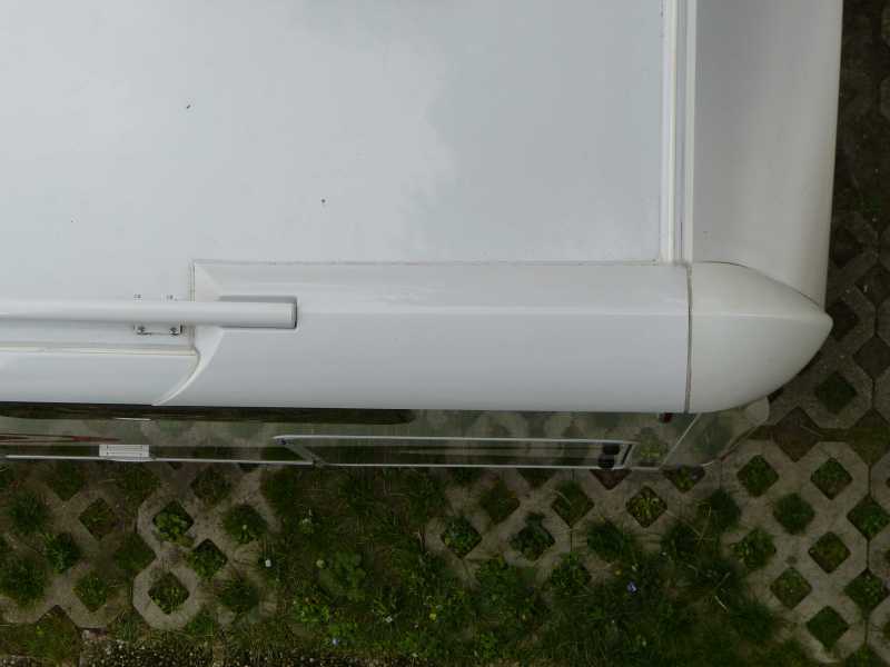

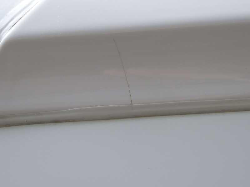

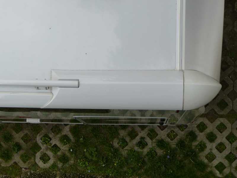

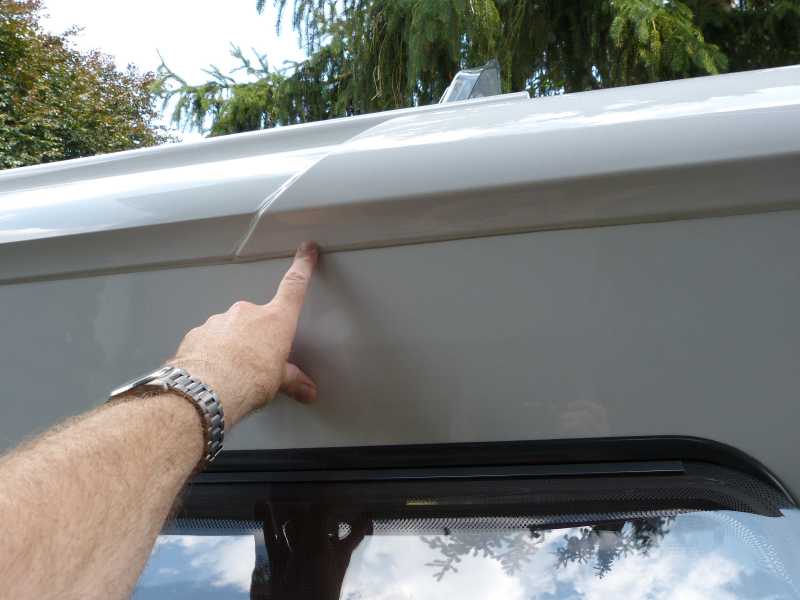

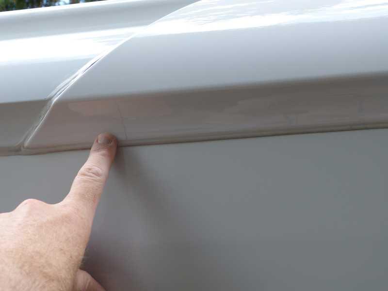

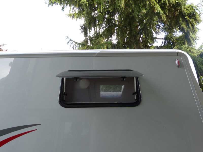

Dabei ist mir hinten links oben in der Verkleidung überhalb des Fensters ein Riss aufgefallen.
Das Teil was reißt, ist an der kompletten Heckverkleidung jeweils rechts und links oben dran.
Bin mal gespannt wie das repariert werden soll. Wenn da das komplette Heck ausgetauscht werden muss, na denn Prost!:woohoo:

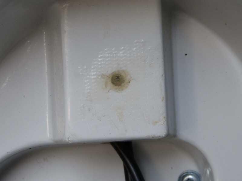

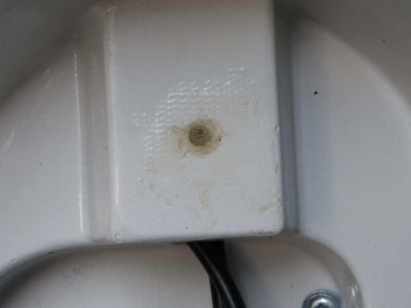

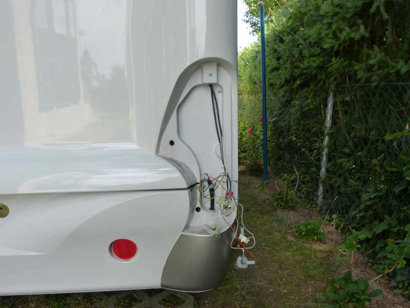

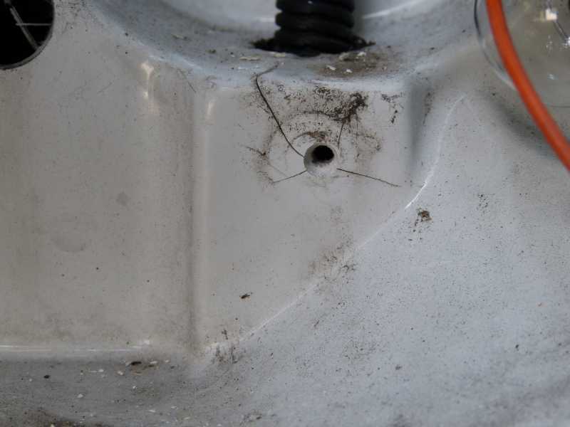

Dann habe ich auch noch festgestellt dass das rechte Rücklicht lose war. Also alles mal abgeschraubt und festgestellt, dass die obere Schraube leer dreht.
Noch schnell in den Baumarkt und Zwei-Komponenten-Kleber geholt, dass zu große Loch mit gefüttert und morgen wenn das Zeug hart ist, wird das Loch neu vorgebohrt und dann sollte die Schraube wieder halten.
