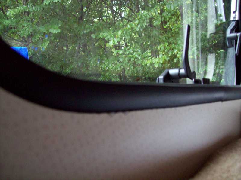

Wassereinbruch am Heckfenster innen
  • Na Mahlzeit,
    das Fenster stand nicht auf "Fahrstellung / Lüften" ?
    Wir hatten ja schon Kollegen, die hatten verzogene Doppelfenster.
    Ich würde mein Frauchen mit dem Schlauch am WoMo mal absprühen lassen und von innen beobachten.
    Ansonsten Händler anfahren und bei Problemen die Abstellung über die Dichtigkeitsgarantie abwickeln lassen, wenn sie noch gültig ist?
    Viel Erfolg, bei der Fehlersuche oder bei der Reparatur.
