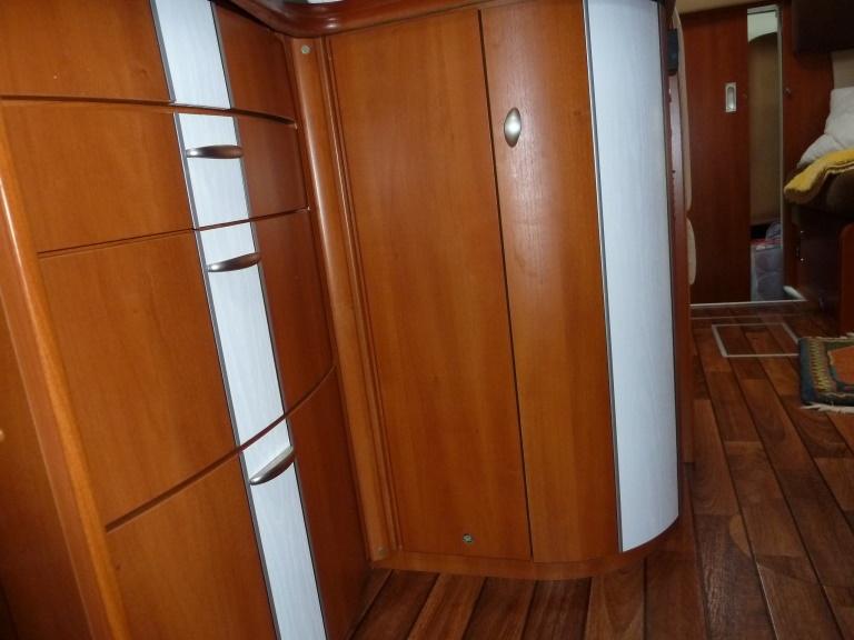

  • Hi Forum,
    wir hatten es mal irgendwo diskutiert, ich finde es aber leider nicht mehr.
    Ich möchte die weissen Möbeldekorstreifen entfernen, da sich diese ablösen. Dieses wurde auch schon mehrmals von meinem Händler korrigiert, ist aber nichts auf Dauer.
    Diese Dinger sollen nun ab.
    Habt Ihr einen Tipp, wie, bzw. womit ich die Kleberreste entfernen kann, ohne dass das mobiliar beschädigt wird?
    Vielen Dank im Voraus für die Tipps. ;)

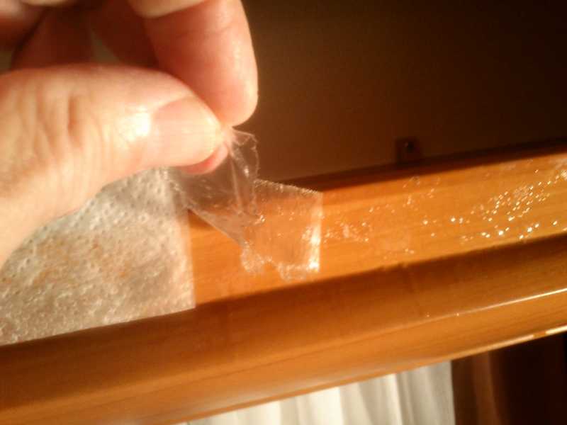

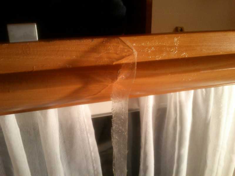

  • Hallo Werner,
    so einfahc ist es leider nicht :blush:
    Wie es so ist, der Dekorstreifen löst sich, schrumpelt und auf dem Mobiliar bleibt der Klebstoff zurück. Der klebt wie die Pest, nur hält den Dekorstreifen nicht fest :angry:

  • Hallo Udo,
    ich habe mir im Baumarkt einen Kleberesteentferner geholt, aber es ist trotzdem sehr mühsam, da Reste von der Klebefolie am Möbel hangen bleiben. Ein wenig mit dem Zeugs einwirken lassen und dann vorsichtig mit einer Kunststoffspachtel abkratzen. Ich habe dann anschließend mit Salatöl noch die Reste entfernt und die Oberfläche gleichzeitig gepflegt. Sieht jetzt sauber aus.

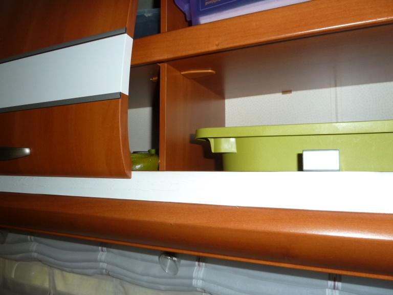

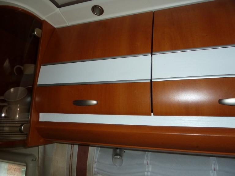

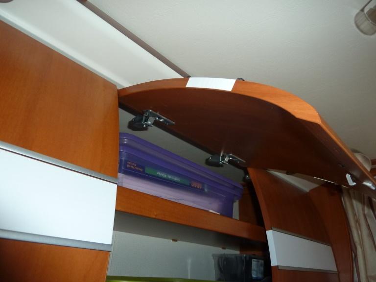

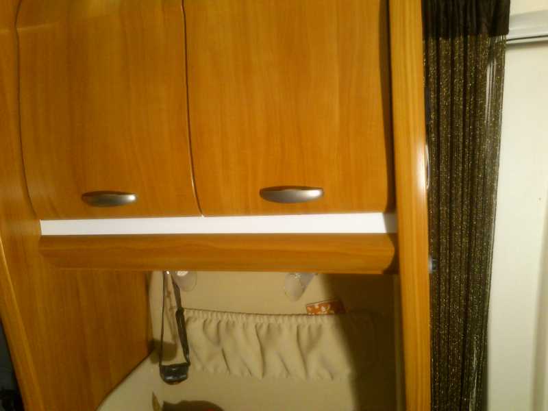

    wie versprochen ein paar Erläuterungen zu den Dekorstreifen:
    1. Material Streifen: normale Klebe-DC-Fix aus dem Baumarkt
    2. Material Leisten: normale Leisten für Paneeldecken aus dem Baumarkt
    3. Geschnitten mit einem scharfen Teppichmesser
    4. Streifen auf die originalen Streifen aufgeklebt, halten soweit ganz gut, nur die Ecken stehen langsam etwas auf
    5. Streifen auf den Klappen halten bombenfest
    Das Ganze ist jetzt ca. 2,5 Jahre aufgebracht.
    Weitere Fragen einfach stellen!
