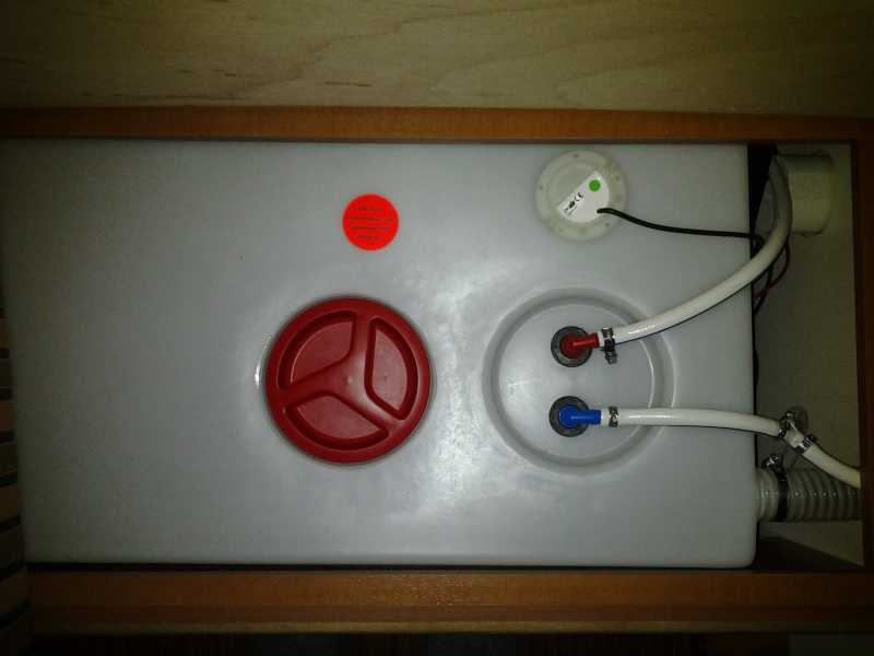

  • Hallo Dieter, Hallo Hartmut!
    Versucht Ihr bitte nochmal Dieter's Bild sichtbar zu machen?!
    Danke für die Bemühungen!
    Peter OB
  • Die sind aufgrund des Fehlers von voriger Woche leider nicht angekommen :(
    Dieter, kannst Du sie noch einmal hochladen oder mir schicken?
  • Hallo Peter OB,
    das bild,das sich nicht öffnen läßt,ist nur eine Aufnahme
    vom Frischwasserbehälter.
    Man sieht da die zwei Stutzen,der rote ist die Ansaugung von der Pumpe,der
    blaue ist zur Lüftung und als Überlauf gedacht über ein T-Stück geht ein
    Schlauch zum Einfüllstutzen und der andere Schlauch durch den Boden nach
    außen geführt.

  • Dieter,
    sehe ich das richtig: Am T-Stück kommt ein Schlauch vom Tank an, der Überlauf verhindern soll und ein zweiter Schlauch, der ?Druckentlastung? für die Pumpe sein soll, also Rücklauf?
    Mir wurde das mit dem Rücklauf so in Fockbek erklärt.
    Ich konnte mangels Fahrzeug nicht nachsehen und prüfen.
    HG
  • Hallo Heinz Günter,
    der blaue Abgang geht über das T-Stück zum Wassereinfüllstutzen,der andere Abgang
    wird durch den Boden abgeführt.Eigentlich eine doppelte Entlüftung oder auch eine
    Belüftung,denn es könnte bei der Wasserentnahme zu einem Unterdruck kommen.
    Es hatt aber mit einer Druckentlastung der Pumpe nichts zu tun.Doppelt deshalb,
    weil mit dem verschließen des Wassereinfüllstutzen die Belüftung am Stutzen mit
    verschlossen wird.Wird zuviel Wasser eingefüllt, kann dieses durch die Entlüftung
    entweichen,da meistens der Einfüllstutzen höher als Behälter eingebaut ist.
    Der Van macht da ein Ausnahme,denn wenn der Behälter gefüllt läuft erst einmal eine
    größere Menge wieder aus den Stutzen.
    Dieter
