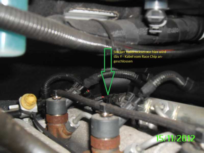

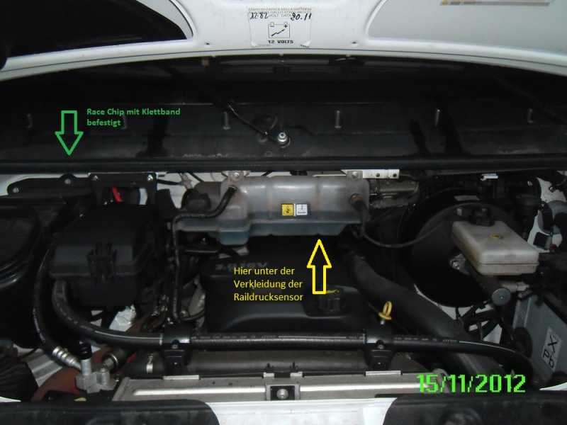

  • Hallo Ihr Sphinxsfahrer,
    hat schon einer von euch Erfahrungen sammeln können mit Chiptuning bei dem Italiener.
    Ich habe einen Chip montiert und werde am Wochenende testen.
    Das Drehmoment soll von 400 Nm auf 497 Nm erhöht werden und die Leistung von 176 auf auf 212 PS. Der Verbrauch soll sich aber auf bis zu 1,5 liter / 100 km reduzieren.
    Ich bin sehr gespannt was ich ab Freitag erleben werde.
    Vielleicht hat von euch schon jemand ein Tuning durchgeführt und kann mir das Ergebnis der Zufriedenheit mitteilen.
    Mir geht es weniger um Leistungszuwachs als um Einsparung beim Sprit. Ich kann mich allerdings nicht beschweren denn mein Italiener hat im Kroatienurlaub 10/2012 mit Anhänger ( 2 Motorroller ca. 600 kg ) 12,01 liter / 100 km gebraucht. Ich finde das eigentlich sehr akzeptabel für ein solches Auto .
    Würde mich freuen von euch zu hören.

    der Chip den ich verbaut habe ich von http://www.racechip.de und nennt sich ( pro ) . Die Preise starten bei ca. 130€ und gehen je nach Leistung bis ca. 490€.
    Wenn ich so euren Verbrauch in der Runde höre kann ich mich eigentlich überhaupt nicht beschweren, zumal ich erst 16.000 km gefahren habe und ich denke dass der Verbrauch noch runter geht.
    Ich melde mich nächste Woche wenn ich zurück bin und gebe Info wie sich der Italiener angestellt hat.

  • Hallo Michael,
    dein Beitrag freut besonders weil es genau meinen Vorstellungen entspricht .
    Ich bin am Wochenende ca 250km gefahren und muss jetzt nachtanken dann kann ich den Verbrauch meines Italieners nach dem Chipeinbau sagen.
    Frage : Wie hast du den Chip Leistungsmässig eingestellt ? Schalter 1( Leistung ) habe ich derzeit auf "C" und Schalter 2 ( Drehzahl )auf "D". Der Leistungszuwachs ist besonders im unteren Bereich zu merken , obwohl ich mir mehr erhofft hatte.
    Ich habe heute mit Racechip telefoniert und werde die Einstellung wieder reduzieren um die optimale Spritersparnis ausnutzen zu können.
    Bin gespannt auf deine Antwort!!!!
