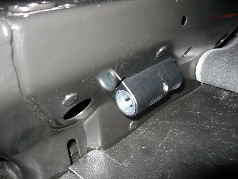

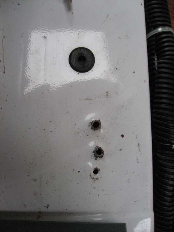

    Was ich allerdings so hinter den "Kulissen" gesehen habe, ist handwerklich, höflich ausgedrück, sehr verbesserungwürdig.
    Der Holzschweller zwischen Fahrerhaus und Aufbau ist an einer Seite mit Hau-Ruck Verschraubungen, u.a. mit zwei zu großen unbenutzten Löchern im Stahl-Querträger, die dann um ein drittes zu kleines ergänzt wurden, befestigt.
    Durch die unbenutzten Löcher sieht man das Tageslicht. Ideal für Rostbildung. S.a. Foto, Hobby lässt grüßen.
    Sie sind bereits verschlossen. Von unten muss noch Unterbodenschutz drauf.
    Wenn noch Fragen sind, gerne. Fotos hab ich auch.

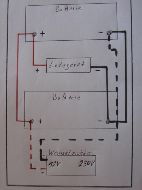

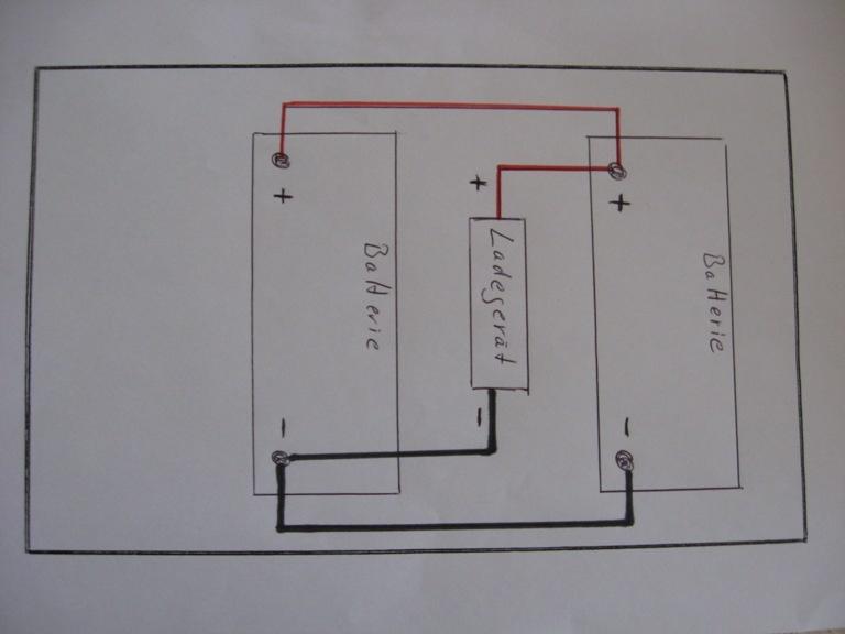

  • Habe hier nochmal was Aufgezeichnet , damit es besser verstanden wird mit dm Anschluß der Batterien an das Ladegerät/Laderegler.
    Wenn man seine Batterien so angeschlossen hat werden Batterien immer Optimal geladen ,und einmal per Jahr die Batt. gegeneinander
    Austauschen , ich bin kein Batteriefachmann oder Solarexperte habe aber einen Kunden der ist Experte den habe ich Ausgequetscht wie eine Zitrone :) , damit ich nichts falsch mache , bei meiner Anlage hat sich das gelohnt für mich ,also eine ganze Woche Autark stehen schaffe ich auch nicht ohne Solarleistung , aber 5 Tage sind schonmal gegangen ohne Probleme .
    Und immer daran denken Batterien sollen immer die Selben sein
    und gleich alt sein , dann ist man Optimal aufgestellt.
    Gel+Gel=geht
    Gel+Nass=geht nicht
    Alt+Neu= geht mit erheblichen Leistungseinbusen
    Gruß Peter
  • Hallo Peter,
    nicht nur die Ladekabel über kreuz anschließen sondern auch
    die Stromentnahmeleitungen.Dann werden die Batterien gleichmäßig belastet und
    brauche nicht turnusmäßig getauscht werden.
    Dieter
    braucht man einen Computer.
  • Hallo Peter,
    Alles klar,ich nahm an,das es sich bei der Bezeichnung Ladegerät , um den Anschluß
    des Solarregler handelt.
    Gruß Dieter
